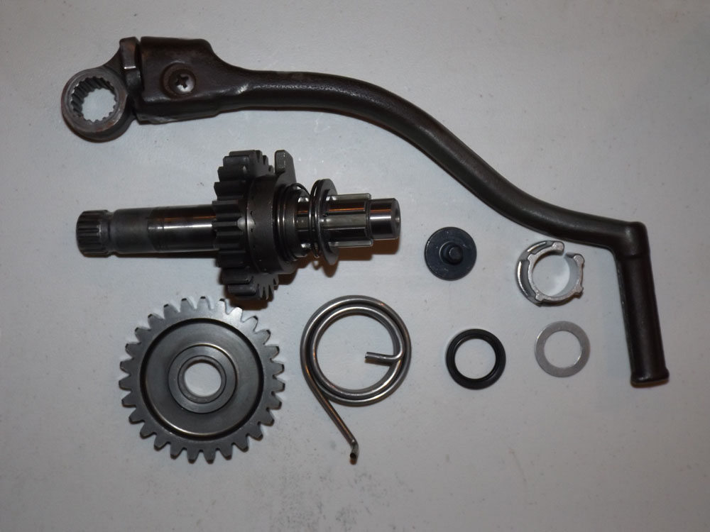

Ich hab da mal dieses neumoderne Interweb benutzt, und potzblitz fand ich zu dem Stichwort "Kickstarter Kit) das angehangene Bild!
BTW für 20,- plus Versand kannste die Welle (Wie in der Bucht zu sehen) haben.
Dann fehlt nur noch der Simmerring, die hintere Unterlegscheibe, das 2. Zahnrad mit Halteblech, und der Kickstarter Hebel mit Schraube.
