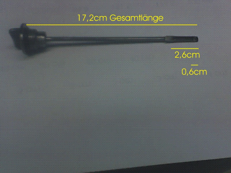

- Beiträge: 5776
- Hat sich bedankt: 609 Mal
Re: Öl messen mit Thermostat?
Der Peilstab wird zum messen NICHT eingeschraubt, sondern nur aufgelegt.
Hier mal das Bild von damals mit den Maßen:
http://www.hembergers-online.de/oelstab.jpg
Hab mal geguckt und im kalten hab ich am Stab einen tropfen und bei 60° ist garnix dran.
Werd mal öl ablassen und 1.7l rein tun damit ich weiß das voll ist
