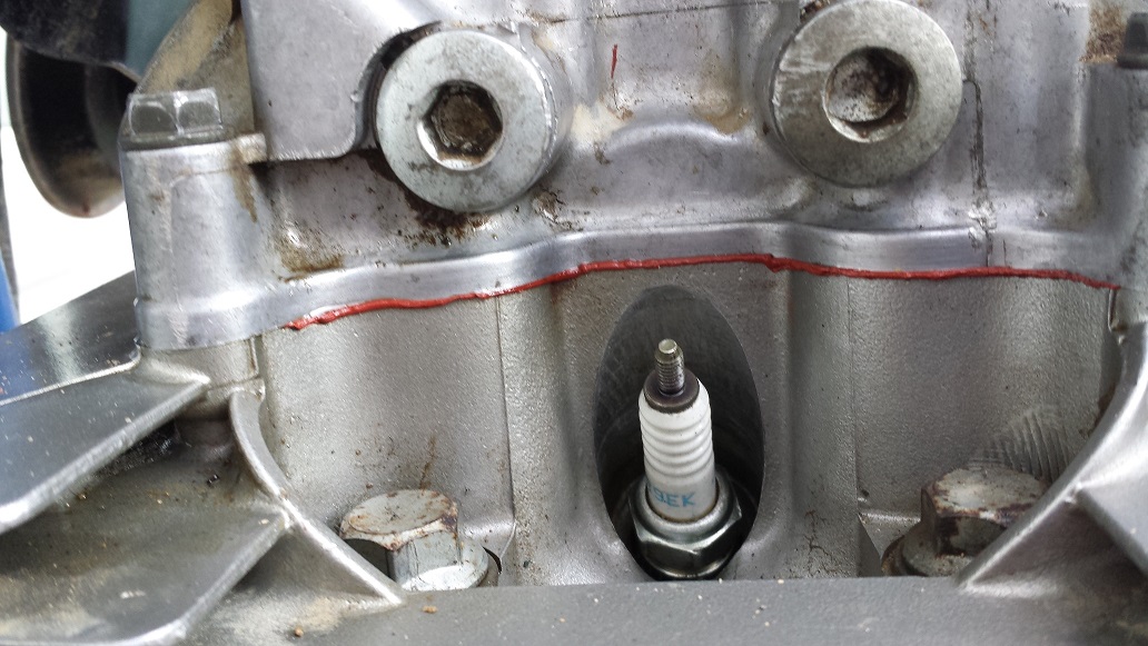

Hallo DR-Gemeinde,
habe vor Kurzem die Steuerkette erneuert, also mußte der Ventildeckel auch runter, seit dem bekomme ich den Sch... Deckel nicht dicht :( . Heute zum dritten mal abgedichtet, ohne Erfolgt. Einmal benutzte ich Curil und zweimal Dirko (rot), als Dichtmittel. Es ist nur die linke Seite betrofen. Alle Schrauben laut Handbuch in richtiger Reihenfolge festgezogen mit 10 Nm. Weiß jemand Rat?
Danke!

Die Dichtflächen müssen Fettfrei sein! Bremsenreiniger bringt's! ;)
Ich benutze auch Dirko rot, nie Probleme damit gehabt ...

Ich hab mit Dirko-rot auch schon mehrmals abgedichtet, und nie Probleme gehabt.
Wichtig ist - wie schon erwähnt, dass die Fläche absolut sauber und fettfrei ist, und dass der Strang durchgehend gelegt wird.
Kann eigentlich nix schief gehen ;)

Danke für Tipps!
Die Dichtflächen immer schön mit Bremsenreiniger sauber und fettfrei gemacht, die Rückstände von der alte Dichtmasse immer sorgfältig entfernt, am besten geht es mit einem Spühlschwamm (raue Seite) + Bremsenreiniger. Also bleibt mir nix anderes übrig als nochmal zu probieren...
