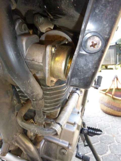

Ich habe ein paar Probleme leider mit meiner DR im Moment.
1: bei Fehlzündungen steht im Handbuch Luftabsperrventil defekt. Jetzt ist die Frage was ist das Luftabsperrventil? Ist es das Ventil vom Dekompressions Hebel?
2: ich denke sie zündet auch falsch oder öffnet die Ventile falsch da sie die Fehlzündungen durch den Luftfilterkasten hat. Welche Steuerkette könnt ihr empfehlen?
Ich hätte schon die CDI , zünspule, Regler vermutet und dem nach die von einem bekannten ausgeliehen doch das gleiche Problem war noch da.
Kann ich die steuerzeiten irgendwo ablesen?

Wo steht denn das?
Das einzige "Luftabsperrventil" was ich mir morgens vor der zweiten Tasse Tee vorstellen kann ist an den Sekundärluftdingern der DR350SE auch Austira und der Confoederatio Helvetica ... und die könnten zu Auspuffpatschen führen wenn die nicht richtig tun ...
Grusss
r
Grusss
r

Re: Problemsuche: Luftabsperrventil
Wenn deine DR kein SLS hat ( Nur Schweiz/Österreich-Modell) dann hat sie auch kein Luftabsperrventil !!!

Das mein ich:jack9711 hat geschrieben:Was meinst du bitte?
Der Dekohebel drückt nur ein Auslassventil auf, das hat nix mit Luft zum tun.
Wenn man ander Steuerkette rumdilettiert kann man schonmal was anrichten ...
Ich tipp aber erstmal auf die Klassiker "Vergaser" oder "Nebenluft"
Gruuuuuuuuus
Dem schließe ich mich an....Ich tipp aber erstmal auf die Klassiker "Vergaser" oder "Nebenluft"
Schau doch erst mal, ob sie nicht zu mager eingestellt ist, ab sie Nebenluft zieht,
und ob der Vergaser / Luftfilter richtig sauber ist - bevor Du die große Herzoperation angehst...
Falscbluft zieht sie nicht habe überall mit bremsenreiniger hingespruht und sie lief normal .
Erst ab 4900 Umdrehungen beginnt sie mit den fehlzündungen.
Wenn du näxte Woche mal Zeit hast komm doch mit dem Kübel rüber nach Oberkassel und dann wirft der Herr R mal ein Auge drauf. ab 5k -1 Touren ? ... Vergasermembran ?
und in welchem Zustand sind Zündkerze, Kerzenstecker und Zündkabel ... ?
und warum haben hier im Forum eigentlich alle Newbies die gleichen Probleme? Achso - das ist irgendwie forumsimmanent ...
