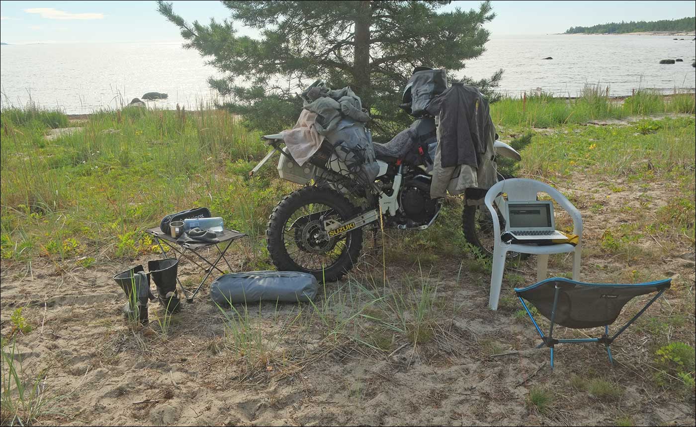

Jetzt hab ich gerade diese hübsche kleine Bucht an der Ostsee gefunden, hier bleib ich heute!
Hab dann mal mein Office-Kram im Schutz eines Baumes erledigt ... :D
