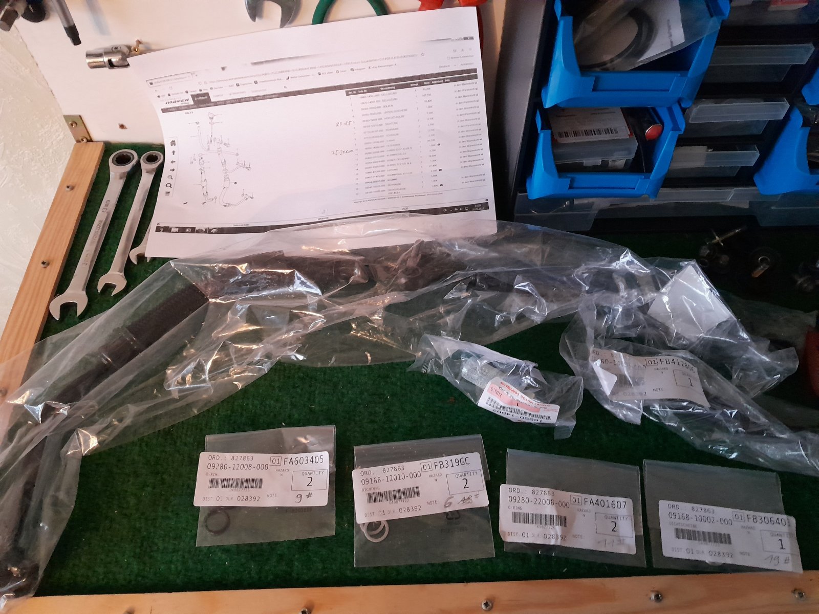

Wechsel der Ölleitungen sowie Öl- und Filterwechsel wurden nach Erhalt des Materials innerhalb von 3 Stunden inklusive Ab- und anbau aller Anbauteile (inklusive des Schutzbleches Rahmen/Tank) erledigt. Aufgefüllt wurden dann 1,9 Liter 10W40.
Anmerkung: Ich habe direkt beide Leitungen gewechselt (samt O-Ringe) - wenn ich schon dran bin. Hierzu noch ein herzliches Dankeschön an die Firma Mayer. Alle Teile waren für knapp 332.-€ sehr schnell geliefert worden.
Um die Drehmomentwerte sowie die einzelnen Dichtungen schnell zuordnen zu können hab ich mir angewöhnt die Teile nach Artikelnummer zu sortieren und die Positionsnummern auf die betreffenden Beutel zu schreiben - hier normal nicht nötig - bei größeren Revisionen allerdings sehr hilfreich.

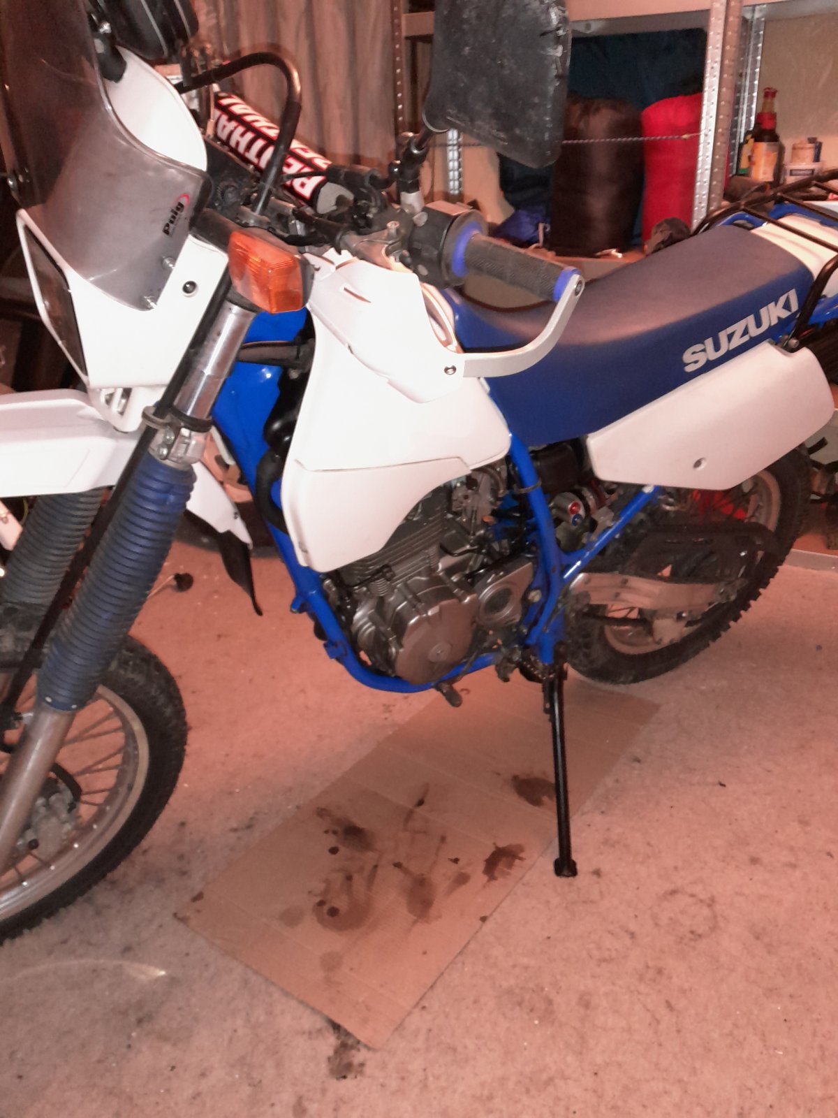

Erst mal alles Öl raus (leider kalt - dauerte halt länger und die DR mußte auch aufrecht zum vollständigen Ablassen hingestellt werden).

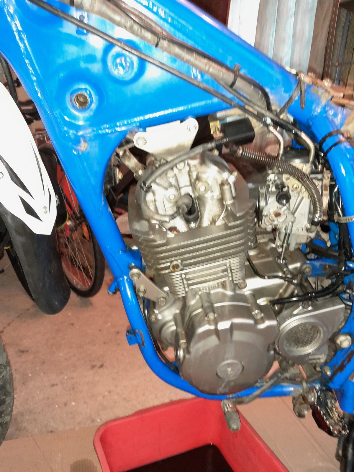

Nachdem kein Altöl mehr raus kam wurden direkt alle Ablaßschrauben mit den entsprechenden Drehmomentwerten angezogen.

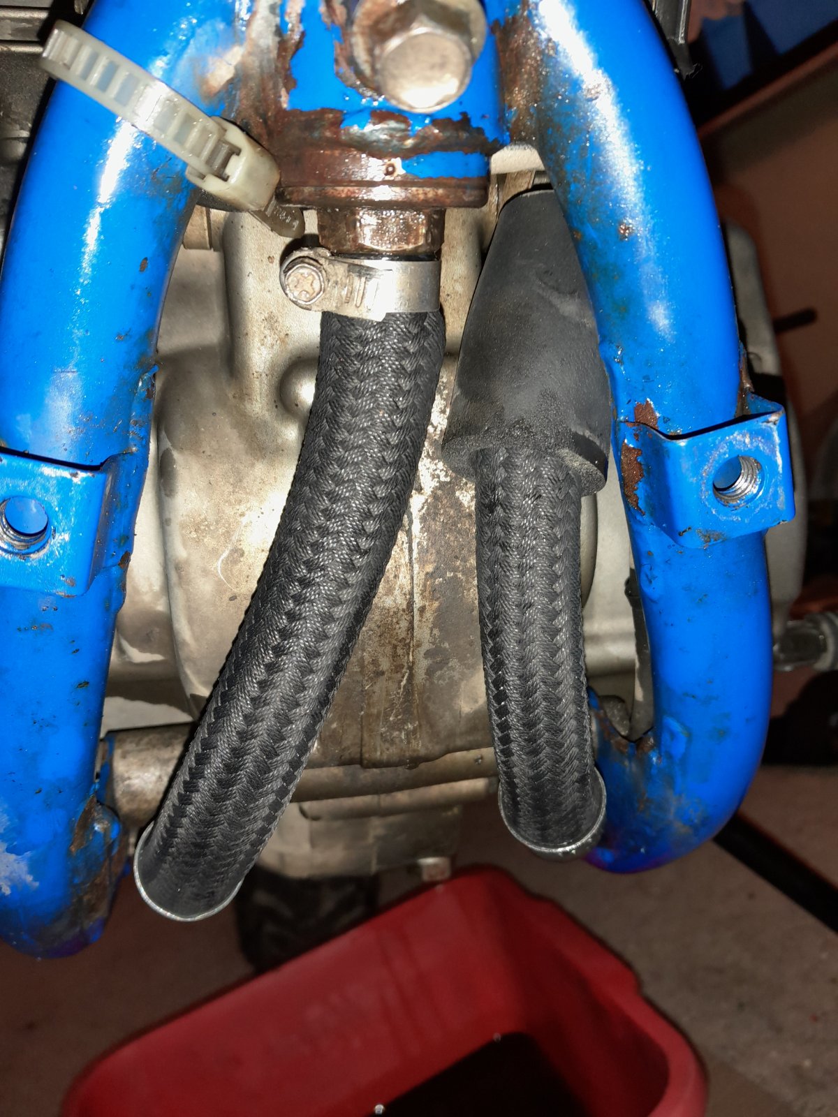

Dann ging es an die Steigleitung. Hier ein Tip: laßt die Ölwanne vorzugsweise entleehrt drunter stehen - in den Leitungen verbleibt immer etwas Restöl.
Auch auf den O-Ring an der unteren Befestigung achten, der bleibt anscheinend gerne hängen.
Bei der Montage habe ich zuerst unten (wie auch bei der Demontage!) angefangen - macht alles etwas einfacher.

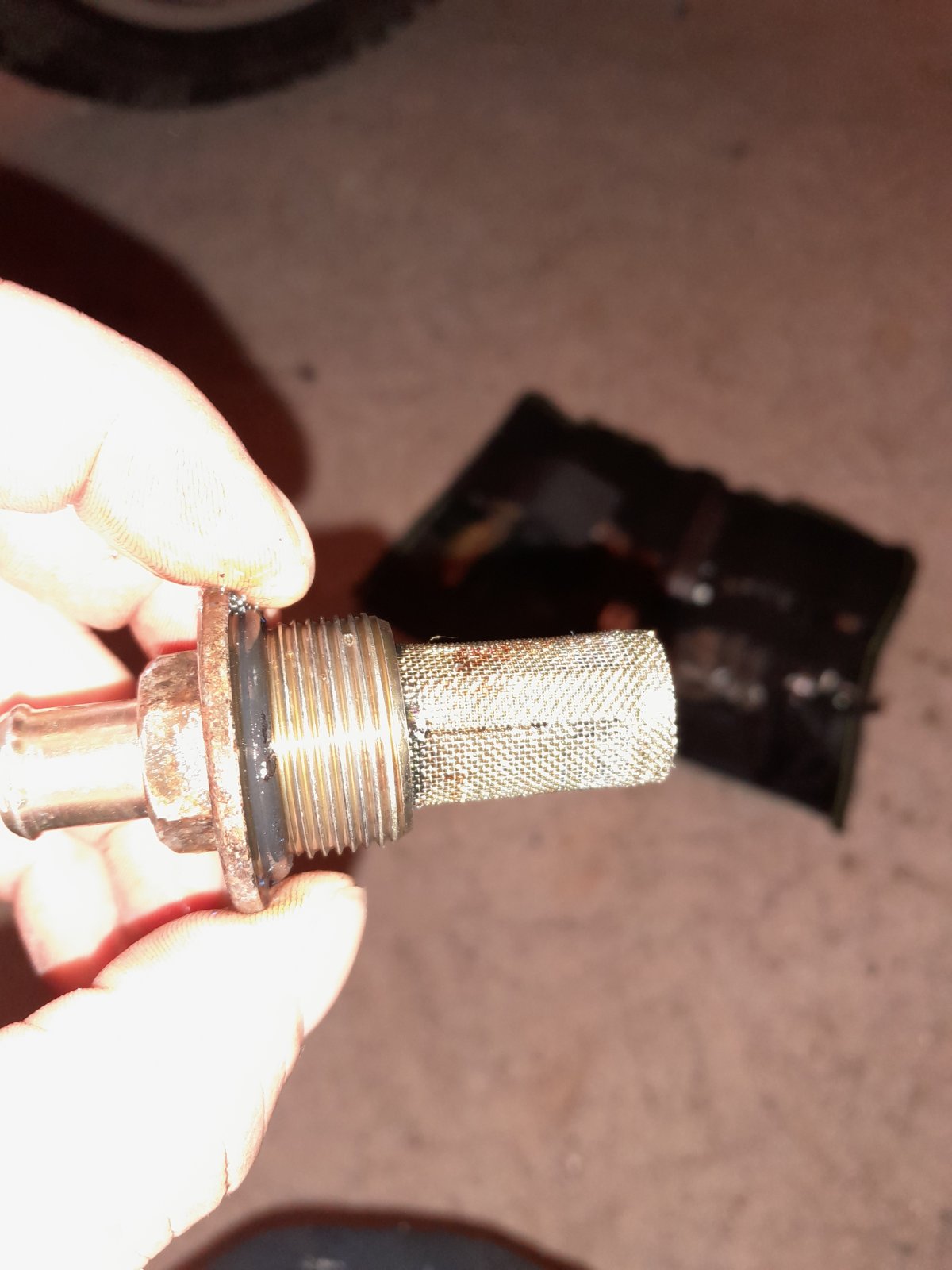

Nach Anzug aller Schrauben gemäß WHB mit Drehmoment ging es an die andere Leitung. Auch hier wieder unten anfangen und auf den O-Ring achten.
Das lösen der Schlauchschelle und abziehen des Schlauches geht einfach; auch hier wieder die Ölauffangwanne unterlegen.
Sobald der Schlauch demontiert ist kan das Ölsieb aus dem Rahmen geschraubt werden. Was sehr erfreulich war: keinerlei Späne oder Dreck am Filtersieb.

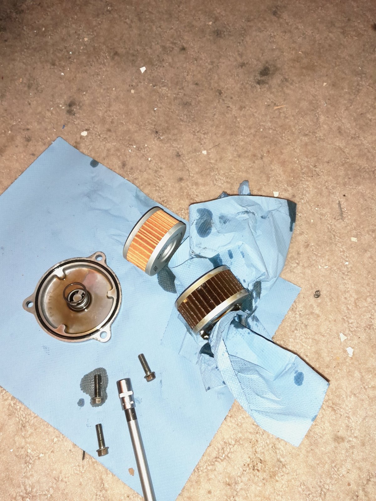

Nun noch den Ölfilter tauschen und das Motoröl einfüllen. Auch hier keine Späne - sehr schön.

Ein neues Ölsieb hatte ich auch geordert - das verbleibt nun im Wartungs-/Ersatzteillager. Der vorhandene Einsatz war Tiptop.
Alles wieder montiert - morgen wird erst ein Standlauf gemacht (Leck-Kontrolle) und dann Kirchturmrunden gedreht.
Mir geht es jetzt wieder richtig gut; alleine der Zustand der Filter decken sich mit den Angaben des Verkäufers; keinerlei Wartungsstau.
