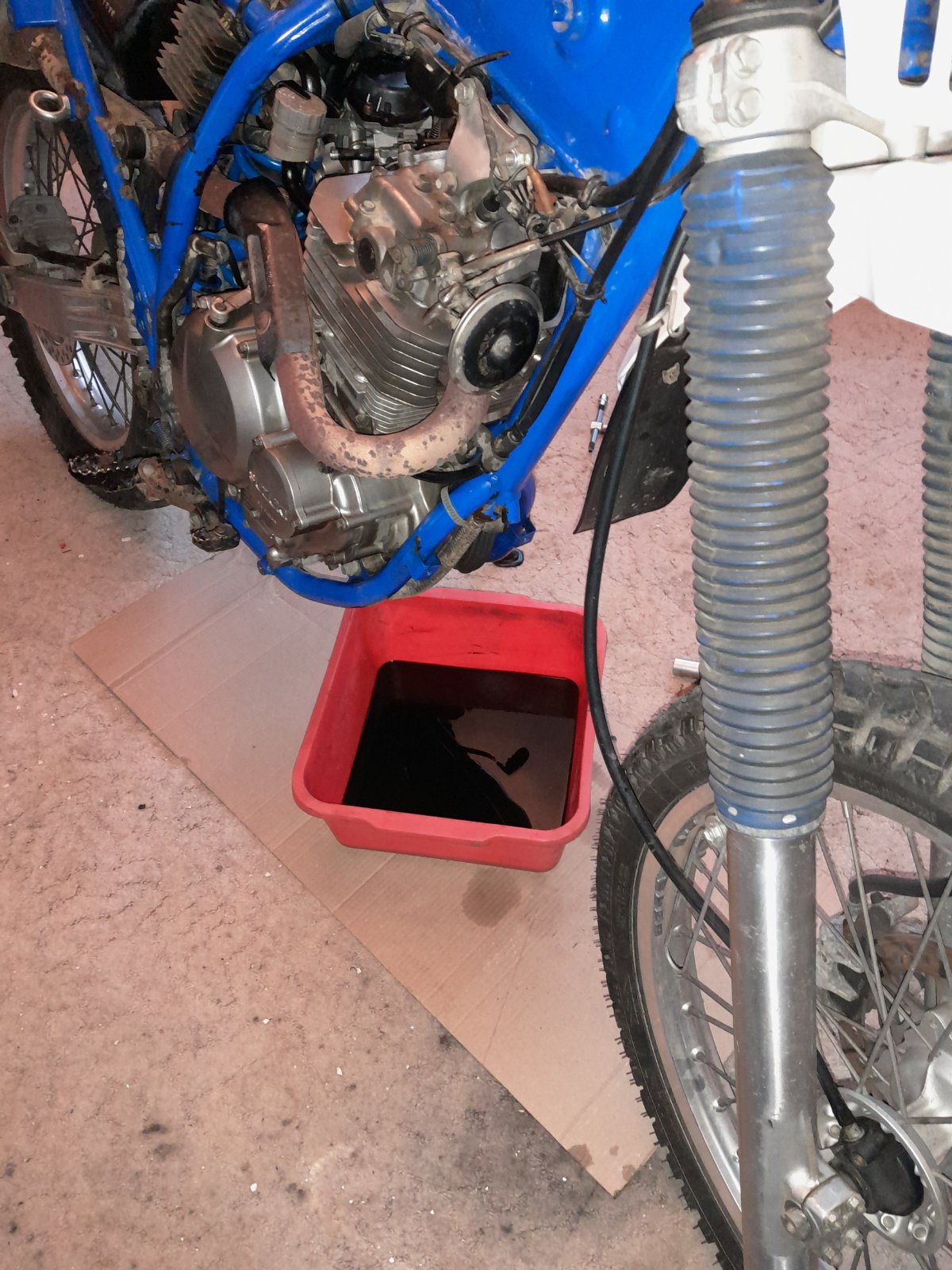

Wechsel der Ölleitungen sowie Öl- und Filterwechsel wurden nach Erhalt des Materials innerhalb von 3 Stunden inklusive Ab- und anbau aller Anbauteile (inklusive des Schutzbleches Rahmen/Tank) erledigt. Aufgefüllt wurden dann 1,9 Liter 10W40.
Anmerkung: Ich habe direkt beide Leitungen gewechselt (samt O-Ringe) - wenn ich schon dran bin. Hierzu noch ein herzliches Dankeschön an die Firma Mayer. Alle Teile waren für knapp 332.-€ sehr schnell geliefert worden.
Um die Drehmomentwerte sowie die einzelnen Dichtungen schnell zuordnen zu können hab ich mir angewöhnt die Teile nach Artikelnummer zu sortieren und die Positionsnummern auf die betreffenden Beutel zu schreiben - hier normal nicht nötig - bei größeren Revisionen allerdings sehr hilfreich.
Erst mal alles Öl raus (leider kalt - dauerte halt länger und die DR mußte auch aufrecht zum vollständigen Ablassen hingestellt werden).
