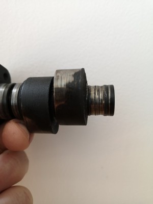

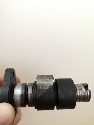

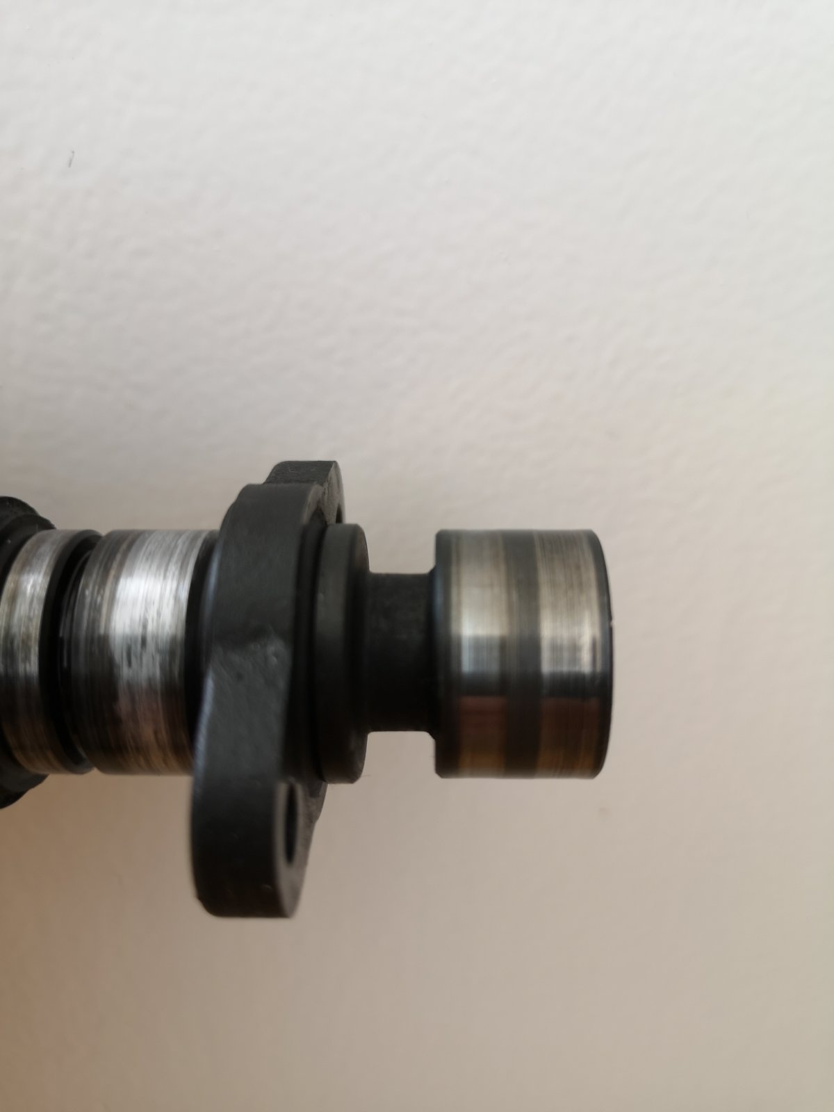

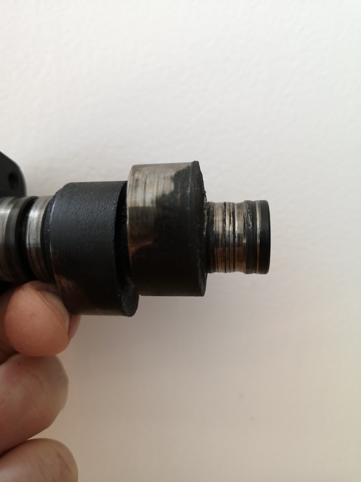

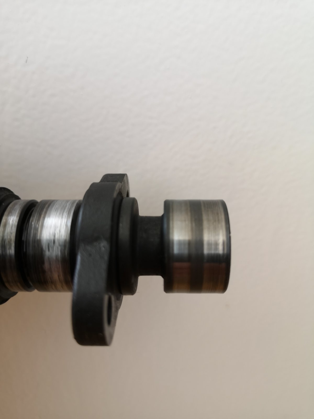

Leider ist die Nockenwelle ziemlich stark beschädigt und die Lagerstellen im Gehäuse sind auch hin.
Die Nocken an sich könnte man evtl nach schleifen, aber die Lagerflächen...Habe mal Bilder dabei gepackt.

ach du schei....e.
da brauchst du wohl auch einen neuen Kopf
