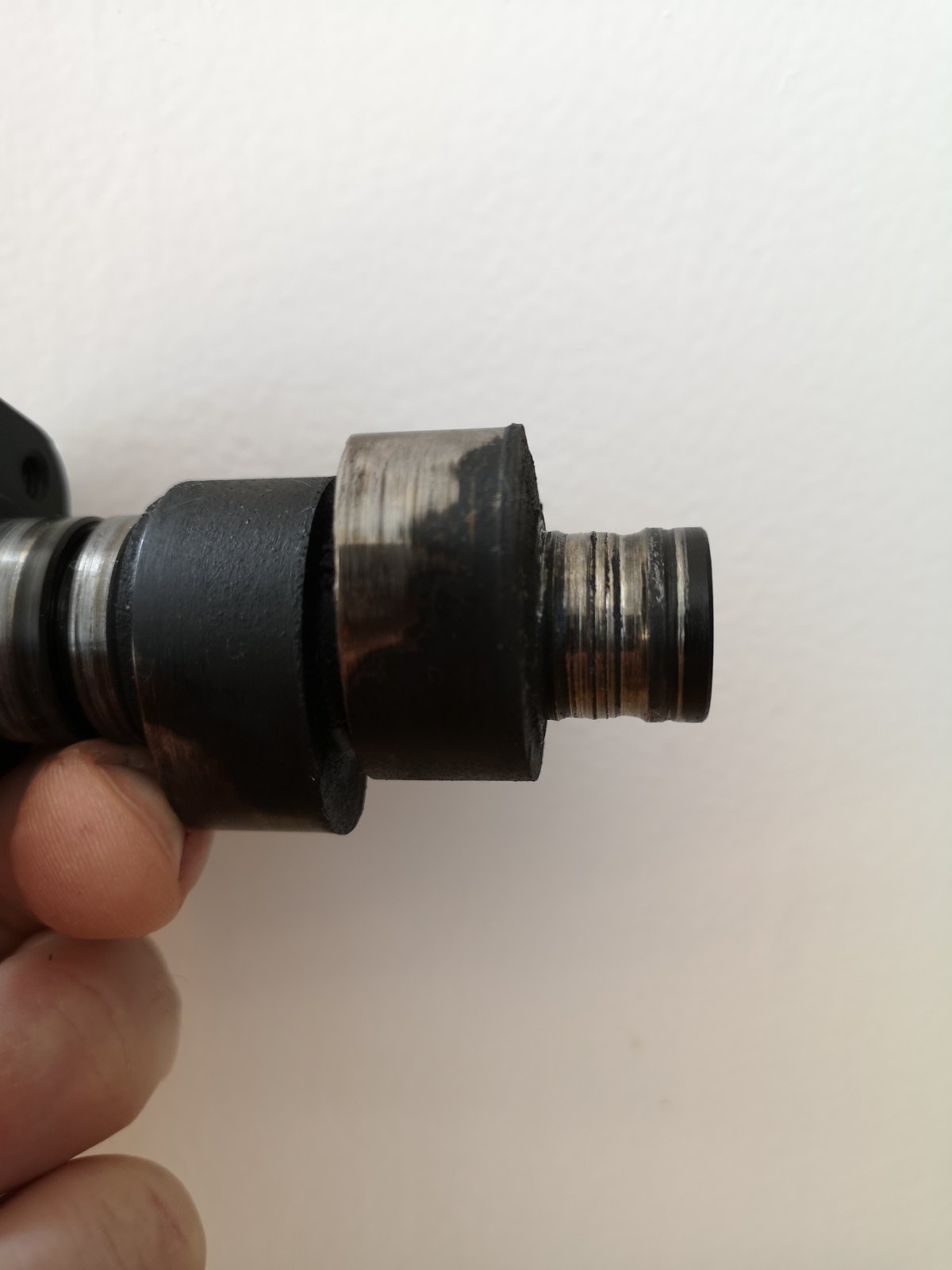

Leider ist die Nockenwelle ziemlich stark beschädigt und die Lagerstellen im Gehäuse sind auch hin.
Die Nocken an sich könnte man evtl nach schleifen, aber die Lagerflächen...Habe mal Bilder dabei gepackt.

ach du schei....e.
da brauchst du wohl auch einen neuen Kopf :glotz:

Ja den wollte ich instandsetzten lassen.
Nur die NW ist das Problem.

Nockenwellenlager instandsetzen :crazy: kann ich dir ein Lied von singen....
lass es bleiben :glotz:
das einzige was bei mir damals gehalten hat war mein eigener versuch mi Messing Lagerschalen. Sowas wird aber in .de den Neupreis des Kopfes übersteigen
Das ganze hat bis jetzt 7 jahre gehalten
So sah das ganze aus nach der Zerlegung des Motores anfang Janurar
