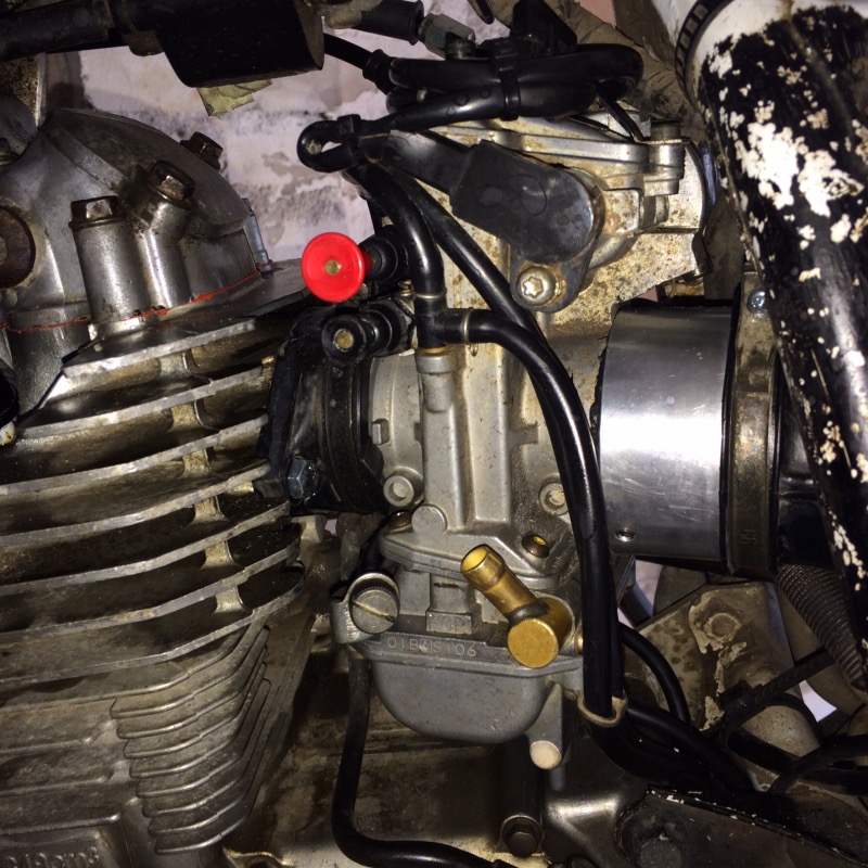

heute bin ich nun endlich dazu gekommen den fcr der in meine DR zu pflanzen.
Eine Distanzhülse hatte User Reiner_Zufall noch für mich über und war schneller in meinem Briefkasten, als ich das Geld überweisen konnte! :glotz: :bier:
Vielen Dank dafür und für alle anderen Tipps!
Mein Fcr ist von einer 2004er crf250, und kam für 140€ aus England.
Trotz Bestätigung das es sich um einen 37mm handelt, bekam ich einen 39mm...
Als ich das bemerkt habe war es für eine Reklamation zu spät.
Tja, was soll ich sagen....
Choke raus, Kick, sie läuft! Und wie! :mopped:
Ein Kick reicht, ob kalt, lauwarm oder heiß!
Testlauf heute 80km.
Die Bedüsung ist nahezu identisch mit der von Reiner_zufall,
Wenn es exakt gewünscht wird, reiche ich nach, der Zettel liegt noch in der Garage.
Des Weiteren:
Edelstahl Krümmer
Original End(Rost)Topf
Luftfilterkasten ohne Schnorchel, Öffnung zur linken Seite erweitert, im Durchmesser der originalen Öffnung.
Grüße,
Toddy
toddy-HH
Beiträge: 20
Registriert: 10.07.2016 22:44
Fcr 39mm
Beitrag von toddy-HH »
Kleiner Nachtrag:
Ab ca. 8000 U/min gibt es mit dem Keihin FCR 39 ein Leistungsloch, sollte sich jemand hier für ein Umrüsten auf
den Keihin FCR entscheiden, sollte man definitiv den 37mm nehmen!
Vorerst kann ich aber auch gut damit leben bei 7500U/min hoch zu schalten!
Grüße,
Toddy

8000 ? so viel dreht die Dr doch gar nicht (?) - Leistungsloch bei "Vollgas" beim Beschleunigen = Hauptdüse zu groß. Versuche es mal mit ner Kleineren.
(oder beim Zusammenbau vergessen, die Hauptdüse reinzuschrauben :crazy: )
toddy-HH
Beiträge: 20
Re: Einbau des Keihinvergasers (FCR37MX aus einer Honda CR25
Nee, da geht schon noch was. Laut Bedienungsanleitung bis maximal 9500.
Macht aber nix, bis ca 8000rpm hat das Teil eine leistungungslochfreie Beschleunigung die mich Anfangs fast vom Hobel gehauen hat!
:respekt:
Ich bin hiermit vorerst zufrieden, und widme mich nun der nächsten Baustelle, klappern bei warmen Motor im Zylinderkopf... :grrr:
Das ist aber ne neue Geschichte. :ot:
Grüße,
Toddy

Ist aber schön, wenn Du einen hast. Ich konnte meinen Heißstartknopf bei der letzten Ausfahrt live testen. Ziemlich enges Gelände nur im 1 - 2 Gang, also wenig Kühlung. Dann an einer Auffahrt die DR unfreiwillig "weggelegt".
Als ich dann die DR wieder auf die Räder gestellt hatte und nach ca. 8 - 10 x erfolglosem Kicken ziemlich k.o. auf dem Motorrad hing, kam mir die Idee. Heißstarter gezogen und die DR kam auf Schlag. :good:
