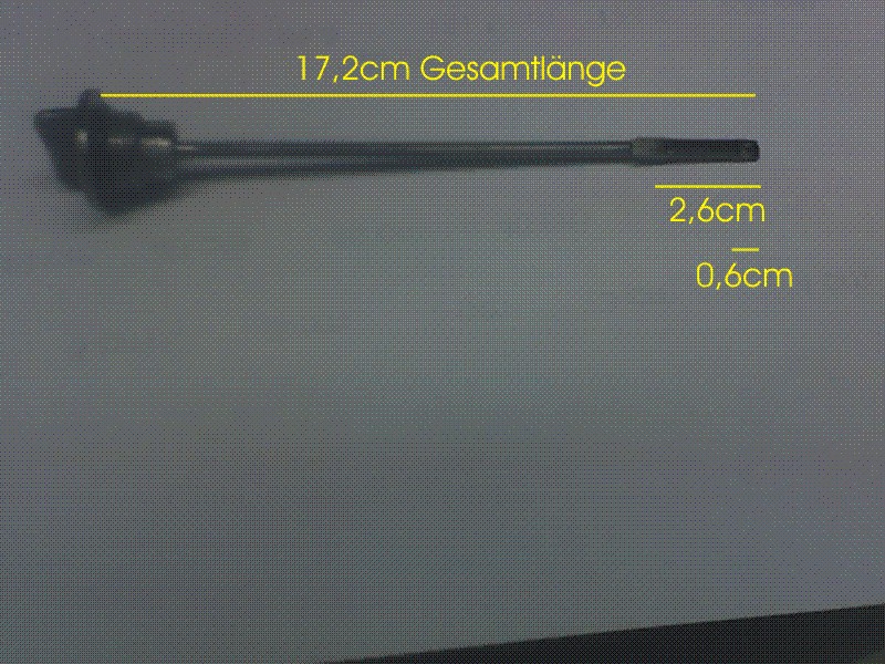

Wieso, was is denn mit deinem Ölmessstab? Hast du nur n Ölthermometer und keinen Messstab? Falls du dessen Maße brauchst, die hab ich hier gefunden:
http://www.hembergers-online.de/suzinetz/oelstab.jpg

ja hab nur n öl thermometer! :(
und daran kann man es einfach nicht klar erkennen! :peep:
