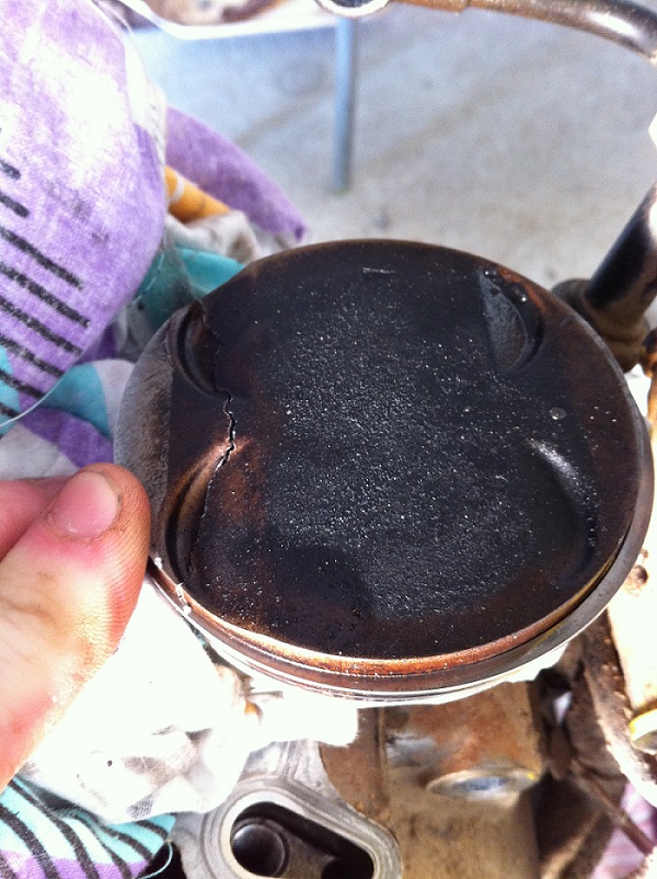

Hallo, Problem gefunden da hätte ich lange treten können!!!
Der Kolben ist gerissen, muss schon angerissen gewesen sein, als ich losgefahren bin, hat sie Blau gequalmt,also Öl mit druchgezogen
Naja jetzt werde ich noch den linken und rechten Seitendeckel abbauen und schauen ob irgendwas in den Motor gefallen ist.
Falls jemand noch ne Kolben hat ich suche einen neuen!!!!
Gruß Felix
Gruß Felix

wie auf dem Bild zu sehn ist der Kolben komplett gerissen bzw. lagen die Teile im Motorgehäuse verteilt.
Habe mich über Weihnachten ans Werk gemacht und die restlichen Teile des Kolbens aus dem Motorgehäuse zu entfernen. Dabei ist mir aufgfallen das ein Zahnrad unter dem Primärantribsrad einen Zahn zu wenig hat bzw. dieser abgebrochen war. Das neue Teil ist bestellt 28€ beim Händler. Einen neuen Kolben habe ich auch schon liegen mit 0,5 Übermaß.
Jetzt habe ich 2 Fragen: Erstens was Kostet ca eine Zylinderkopfbearbeitung, einschleifen des neuen Kolbens etc.
und kosten die Motordichtungen wirklich 87€ habe mich ein wenig erschrocken, für 3 Papierdichtungen find ich das ein wenig frech. Ist es ratsam den Motor selber mich Dichtpaste abzudichten?
Gruß Felix
Gruß Felix

Nen kompletten Dichtungsatz bekommste bei eBay für ca 50-60€, ist alles komplett drin.
Bezahle für das Schleifen vorort in der Schleiferrei ca. 50€ das ist nen gängiger Preis ohne Kolben.
Zylinderkopfbeartbeiten, wenn er nicht Starkverschlissen ist, kann man Selbermachen.
Als erstes alles auf Verschleiß prüfen, Vorgehensweise nach Handbuch. Zumachen ist dann nur Saubermachen(Ruß etc.), neue Ventilschafdichtung und Ventile einschleifen.
Wenn alles verschlissen ist wirds komplizierter, bis fast nicht mehr Instandsetzungsfähig.
