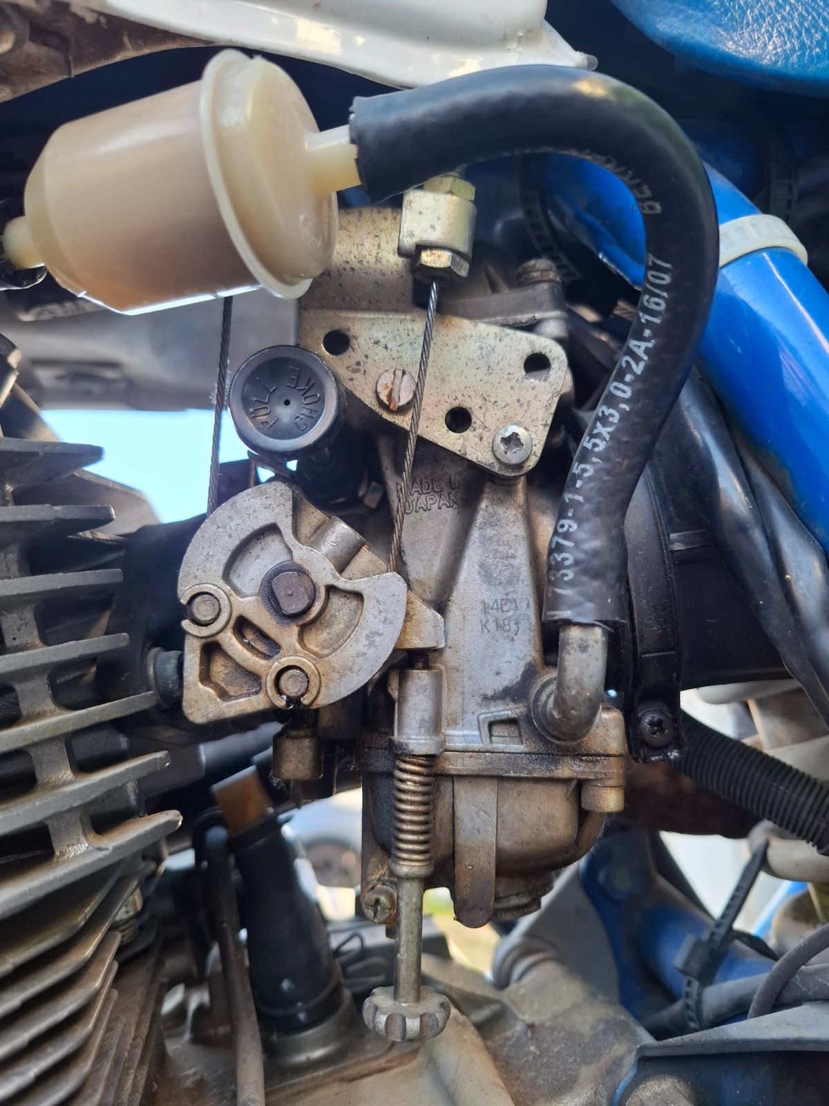

Hallo DR 350 Fahrer,
kann mir jemand sagen was das für ein Vergaser ist?
Danke euch vorab,
Gruß Markus
Welcher Vergaser ist das?

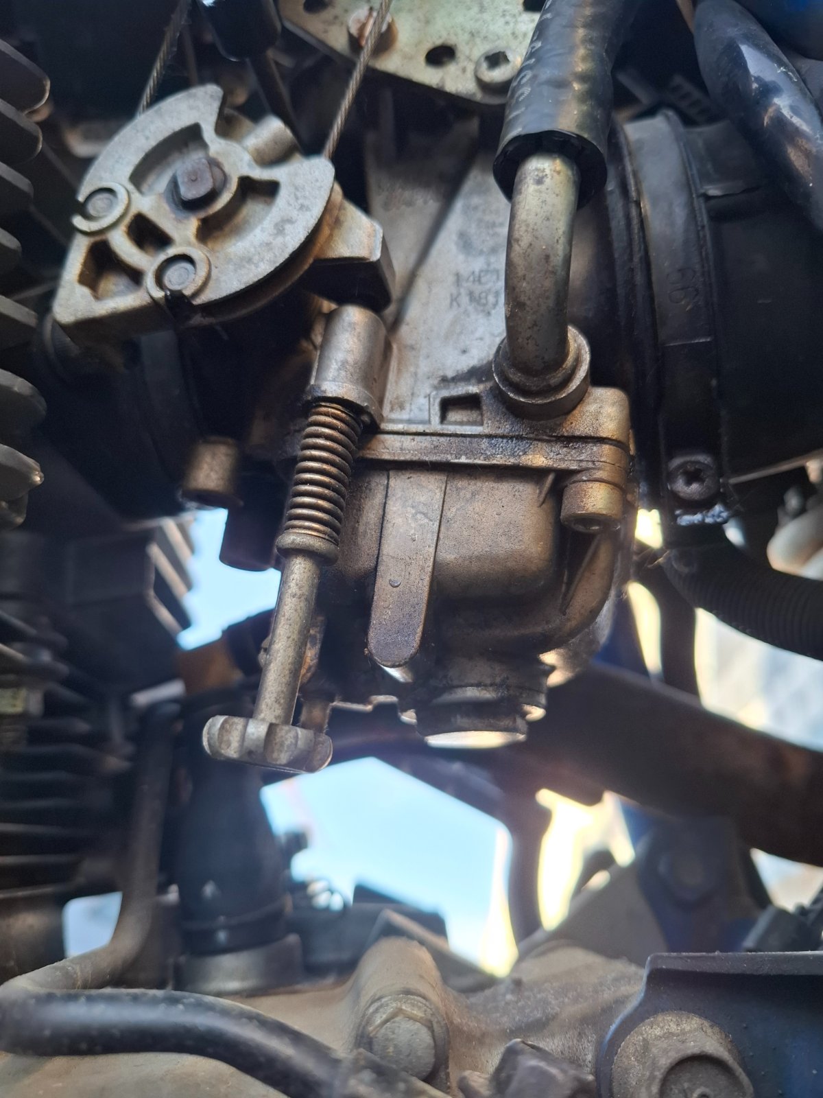

Re: Welcher Vergaser ist das?
Sieht für mich nach standart Mikuni BST33 aus
Denke ich auch.Sieht für mich nach standart Mikuni BST33 aus
BST ziemlich eindeutig - Eventuell noch aus einer Batterie - falls er nachträglich verbaut / ersetzt wurde.
Ja, er macht Probleme und ich wollte die richtigen Ersatzteile bestellen.
Die DR stand 3 Jahre und ich versuche sie wieder zu beleben.
Sie springt in der Zwischenzeit an geht aber nach 2 - 3 Sekunden aus.
Also Vergaser zerlegen und sauber machen und mit den richtigen Teilen
wieder zusammen bauen.
Danke für die Bestätigung dass es ein BST 33 ist.
Gruß Markus
