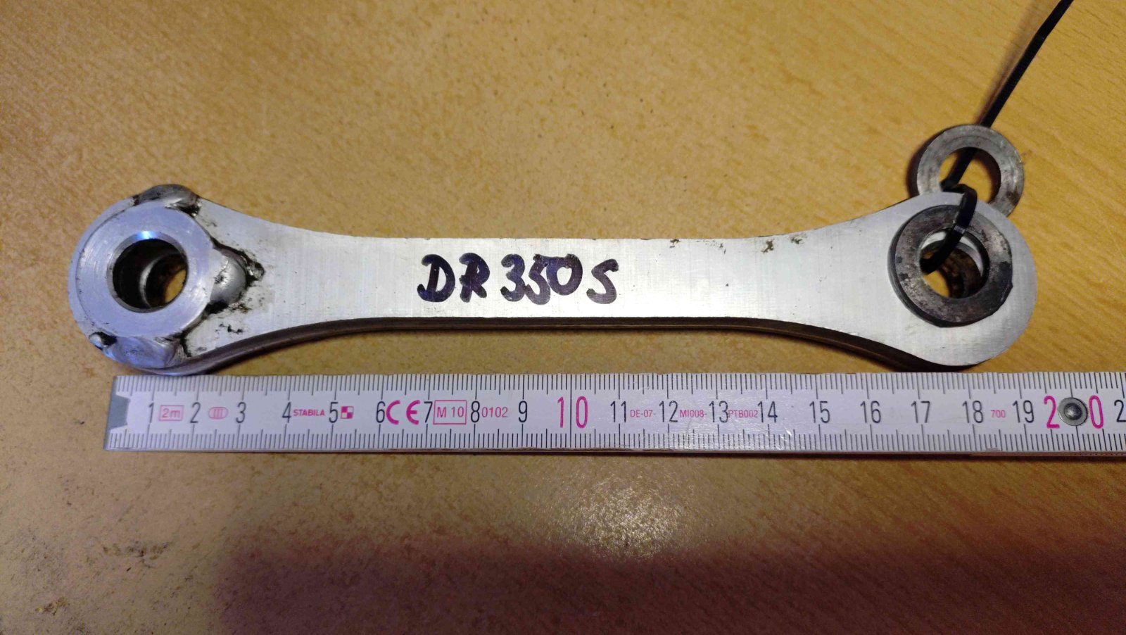

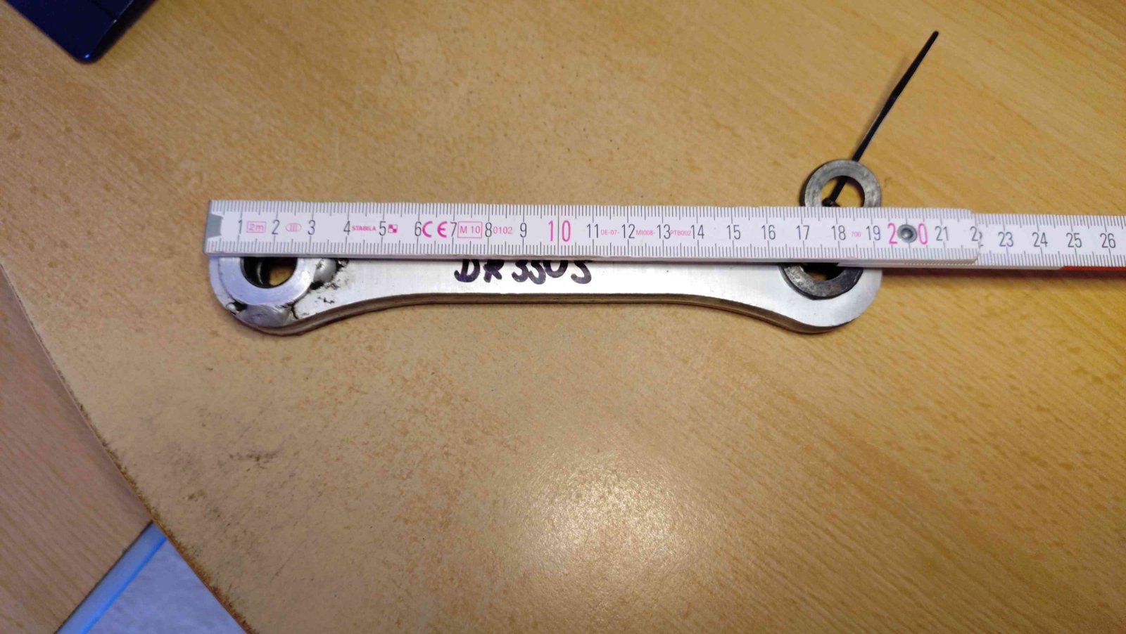

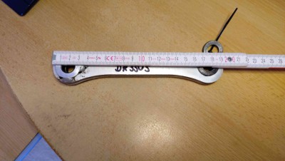

Re: Tieferlegung Rückbau
Hallo Clou,
Die Knochen haben außen eine Länge von 19,8 cm. Abstand von Auge zu Auge 14,7 cm. (mit dem Zollstock gemessen, also nicht auf 10tel genau.
Ich habe sie ausgebaut hier liegen, da ich meine (DR 350 S, Bj. 94) auch tiefergelegt habe.
Michael L.![Bild]()
Michael L.
