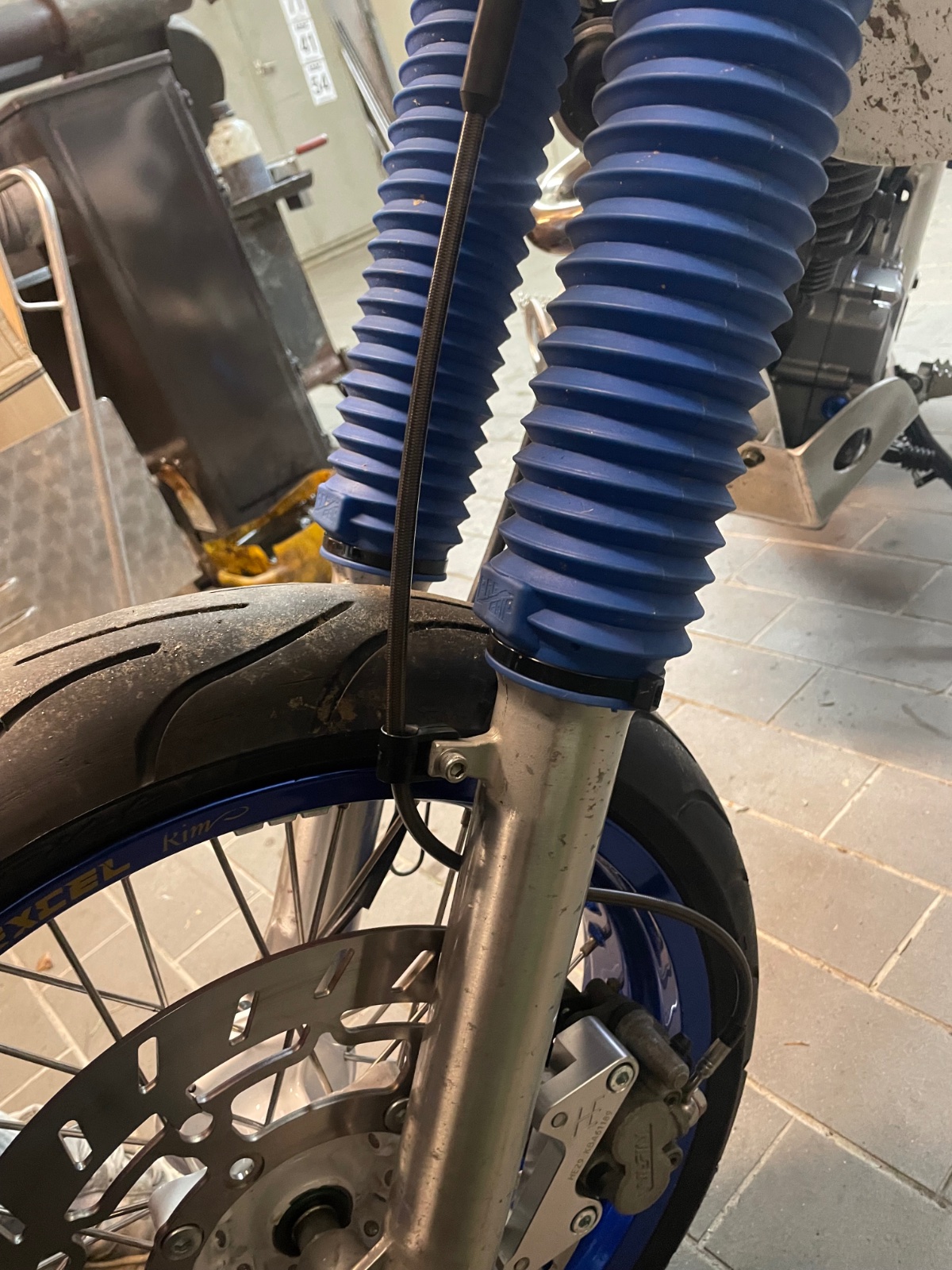

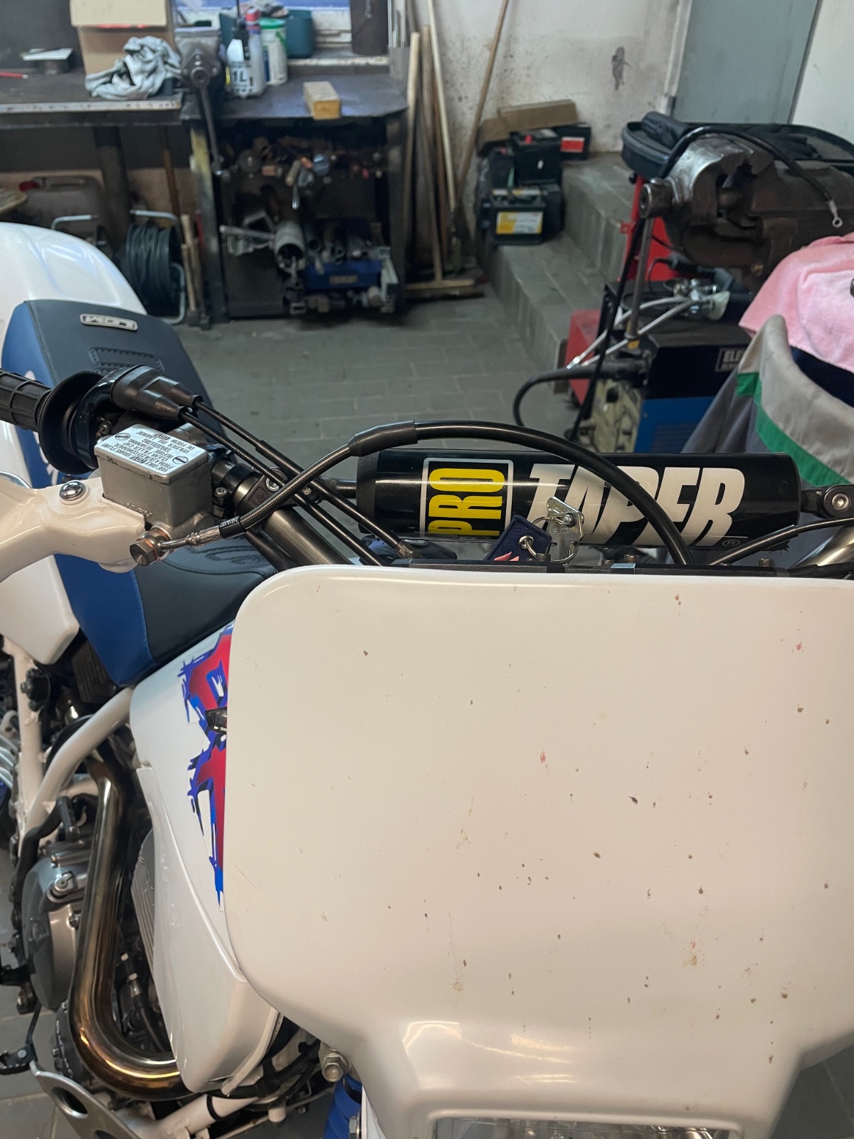

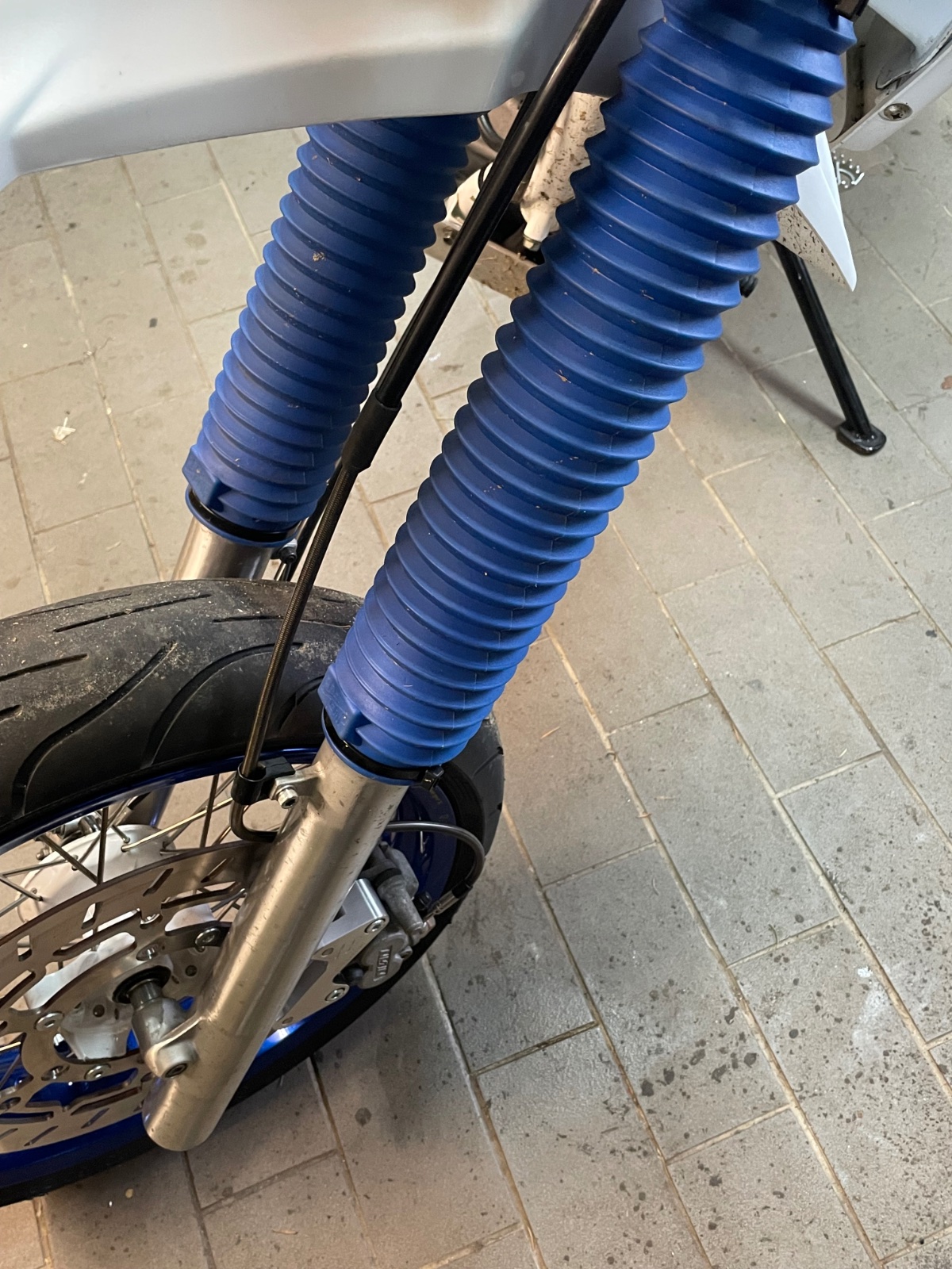

hab mir eine Spiegler Stahlflex Bremsleitung gekauft.
Nur die Frage ob ich die richtig herum eingebaut habe.
Beißt sich optisch, aber anders herum ist die Führung zum Bremssattel etwas komisch mit der dicken Ummantelung.

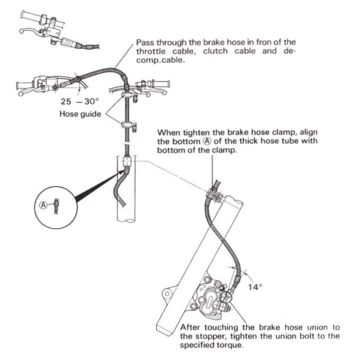

Hier im Handbuch wird's doch gut beschrieben.
Die Bremsleitung wird am linken Aussenrohr fest geklemmt,
und läuft dann frei durch die beiden Führungen (hose guide) an der unteren und oberen Gabelbrücke,
um dann in einem großen Bogen über dem Tacho, rüber zur Handbremspumpe zu gelangen.
Kann man aber auf deinen Bildern alles nicht sehen! :huh:
