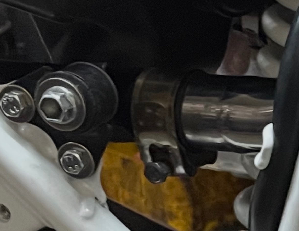

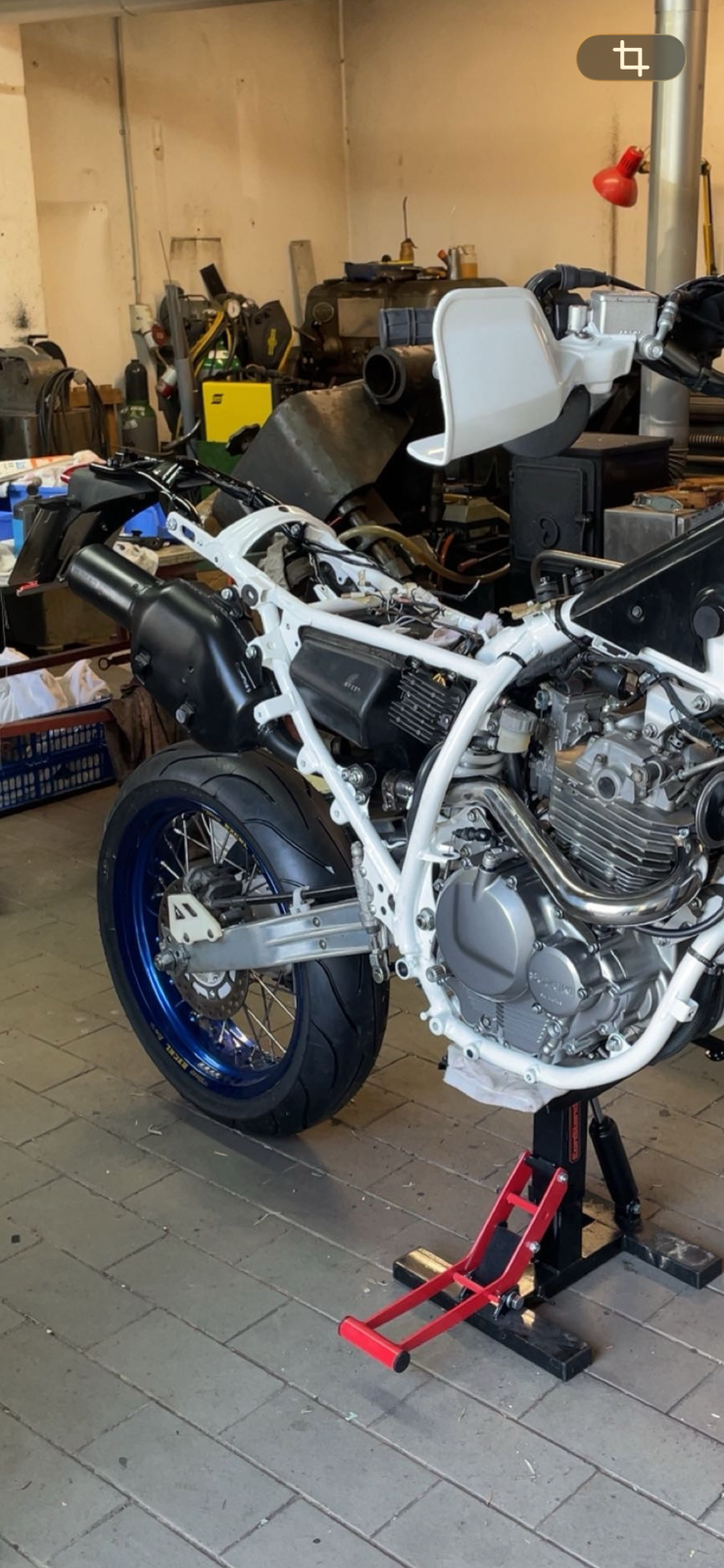

ich habe seit einiger Zeit einen HRT - Leistungskrümmer vom Hessler hier rumliegen und wollte den endlich mal verbauen.
Leider passt dieser Krümmer beim besten Willen nicht an den originalen Auspuff. Der Krümmer ist zu lang und zu dick.
Nach Beschreibung auf der HRT Website https://hessler-motorsport.de/shop/hrt- ... er-dr-350/ sollte der Krümmer eigentlich passen wenn man die Dichtung weg lässt.
Ich hoffe man erkennt das auf den Bildern etwas.
Hat das schon mal jemand verbaut und mache ich ggf. was falsch?

Eigentlich hatte ich das gewissenhaft sauber gemacht. Werd ich aber noch einmal gründlich überprüfen.
Trotzdem war der Krümmer irgendwie zu lang. Siehe Bild. Mir missfällt auch das der Krümmer dann wohl nur in der 1. Stufe der Auspuffmuffe befestigt ist.
Hat irgendjemand ein Bild von einem erfolgreichen Zusammenbau?
mfG Ed
