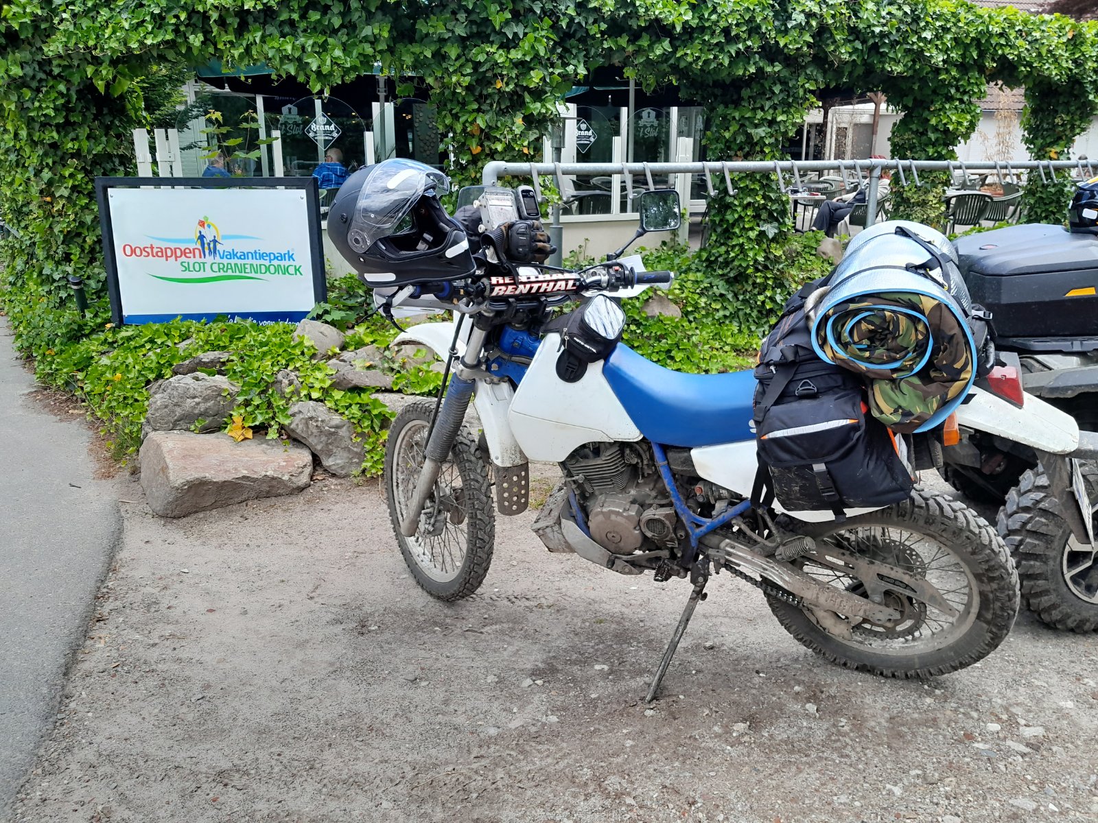

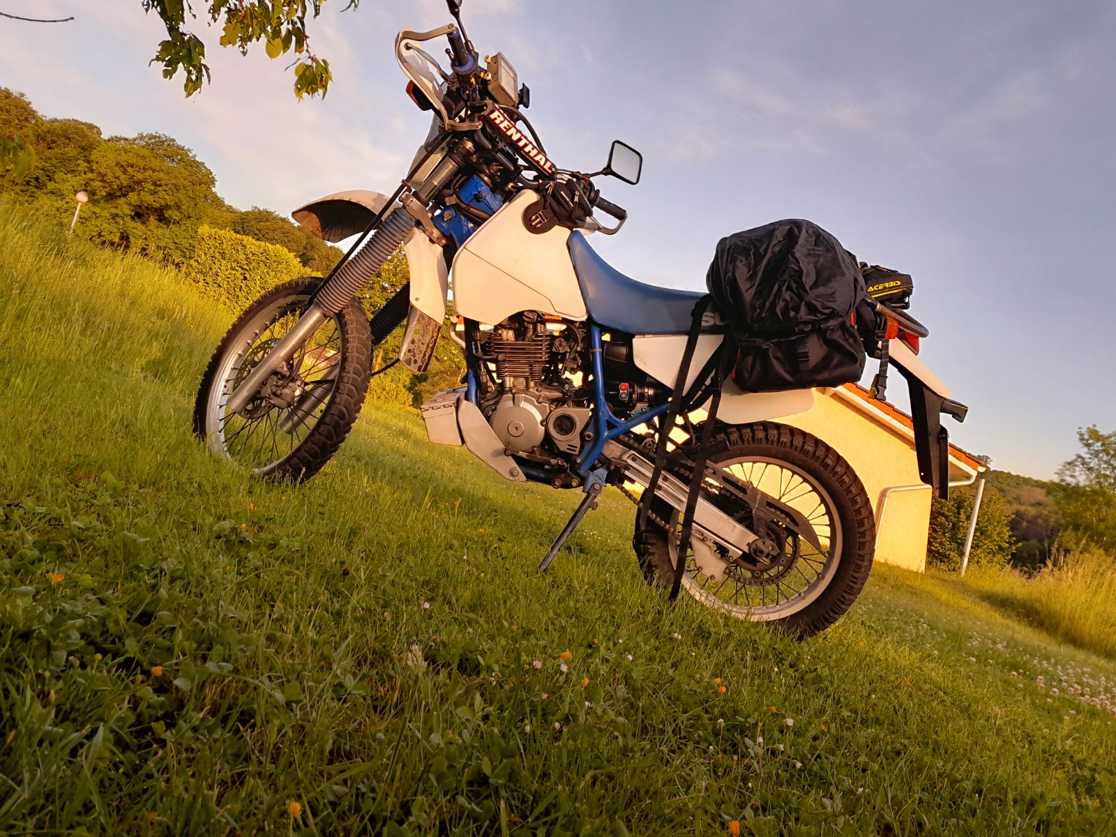

Ich hab hier im Forum und sonstwo im Internet schon viel zum Thema Gepäck gesucht und mir schlussendlich gedacht, dass es (zumindest für den Anfang) auch ohne Rack funktioniert und mir Enduristan Satteltaschen und einen Trockensack für oben drauf gekauft.
Das hat auf meiner ersten Tour auch gut funktioniert und war nur nervig beim ein und auspacken.
Bei meiner zweiten Tour diesen Sommer, habe ich nach den ersten ca. 30km den Sitz kontrolliert und festgestellt, dass das Plastik etwas angeschmolzen war. (ein Zurrgurt war festgeschmolzen). Ich hab dann regelmäßig nachgesehen und es hat sich nicht verschlechtert, bis ich nach den letzten 100km am letzten Tag so angekommen bin:
Mir kam es so vor als wäre es ok, wenn die Taschen auf den grauen Aufliegeflächen, aber so bald Straps oder andere Teile aufliegen, das Plastik schmilzt, weil die Hitze nirgendwo hin kann? Ich hab extra Werkzeug und eine Flasche Wasser auf die Auspuffseite gepackt, in der Hoffnung, dass die viel Wärme aufnehmen können.
Hier nochmal das ganze Setup:
Was mache ich falsch?

Da muss ein ordentlicher Abstandhalter zwischen Auspuff und der Kunststoffabdeckung.
Zur Not auch mal mit ein oder zwei echten Korken probieren.
Die Abdeckung ist eh schon hinüber, also einfach die Korken mit Spaxschrauben ranmachen.
Gruss Holger

Wie schon beschrieben muss da ordentlich Abstand zwischen Auspuff und Tasche sein.
Ich habe mir ein Blech gebaut und mit Rohrschellen festgemacht. Der Abstand zum Auspuff sind ca.2,5cm.
Hat im Sommer wunderbar mit den Enduristan Monsoon 3 Taschen funktioniert auch wenn die Taschen schön eng anliegen.
mfG Ed
