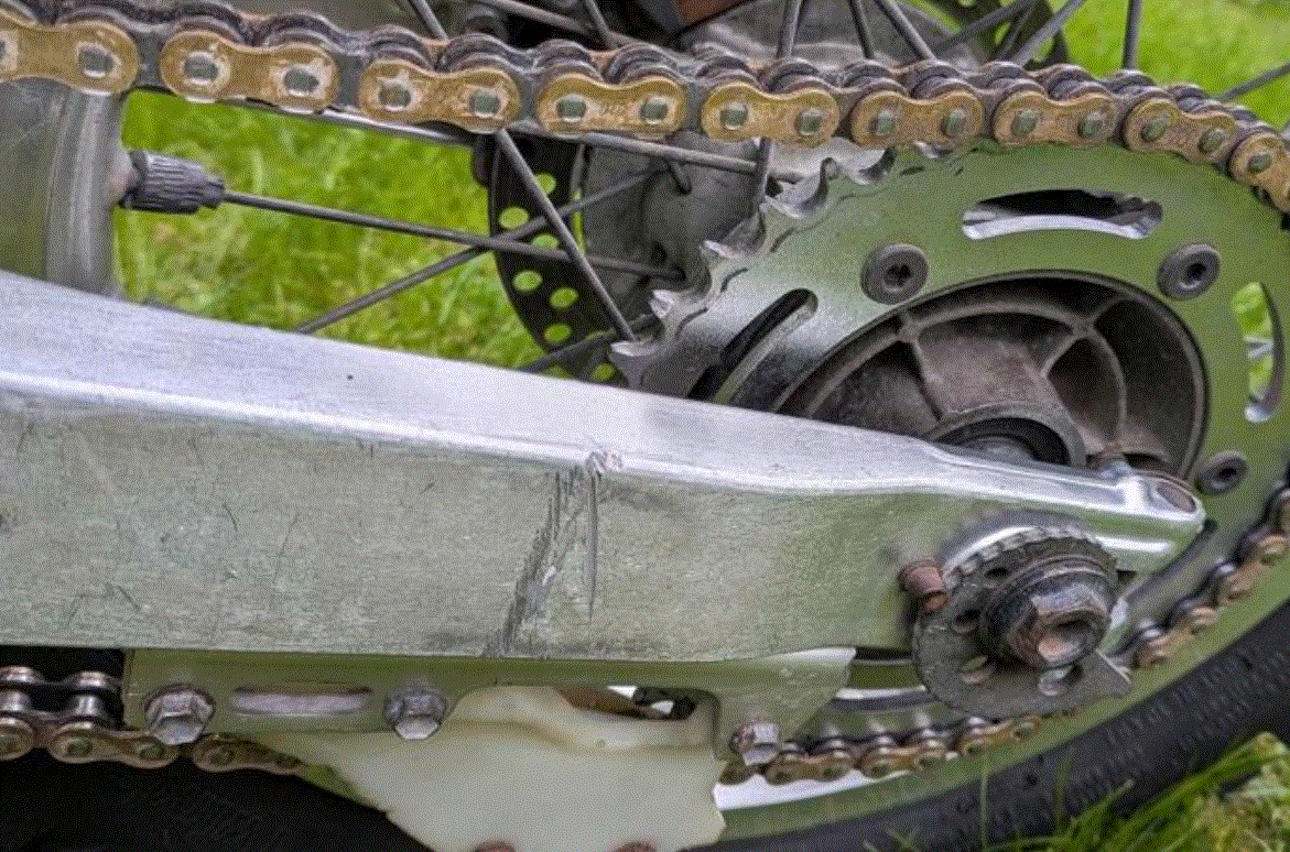

woher kommen diese tiefen Furchen in der Schwinge, die ich immer wieder an den DR 350 S/E sehe? Vom Seitenständer-Teller (nach Umfaller)?
Schwinge - tiefe Furchen links

Ob es auf diesem BIld wirklich von einem Umfaller kommt, wage ich zu bezweifeln. Dafür sieht es zu sehr "gekratzt" aus...woher kommen diese tiefen Furchen in der Schwinge, die ich immer wieder an den DR 350 S/E sehe? Vom Seitenständer-Teller (nach Umfaller)?
Beim Umfaller sollte es eher eine Delle sein.
Der Seitenständer ist zumindest die häufigste Ursache für diese Macken.
Gugsdu hier:
viewtopic.php?p=24641&hilit=Schwinge#p24641
Einfachste Lösung:
Den Ständer wieder etwas nach außen biegen
Lomax

Es war auch so gemeint, dass sich durch Umfaller der Seitenständer verbiegt und dann an der Schwinge kratztOb es auf diesem BIld wirklich von einem Umfaller kommt, wage ich zu bezweifeln. Dafür sieht es zu sehr "gekratzt" aus...
Danke für den Link - bei mir ist ein passender Aufkleber angebracht worden. Besser wäre sicher eine "Kunststoff-Schutzmanschette"

Es gab früher mal einen Forenaufkleber für die Schwinge, der das gröbste verdeckt hat.
Wie ich schon geschrieben habe, den Ständer vorsichtig zurückbiegen, dann brauchst Du keine Schutzmanschette.

Richtig. Habe ich mir damals aus thermoplastischen Kunststoff selbst angefertigt. Irgendwo in den tiefen Untiefen des Forums dürfte auch noch ein Bild davon sein. Zeitaufwand, wenn es halbwegs sauber aussehen soll ca. 1 Stunde.Besser wäre sicher eine "Kunststoff-Schutzmanschette"
Ich habe damals eine 4 mm starke Kunststoffplatte verwendet - gibt es im Baumarkt des größten Misstrauens, oder wenn es etwas besseres Material sein soll wohl auch als " Kydex" bei den Messermacher-Zulieferern.
