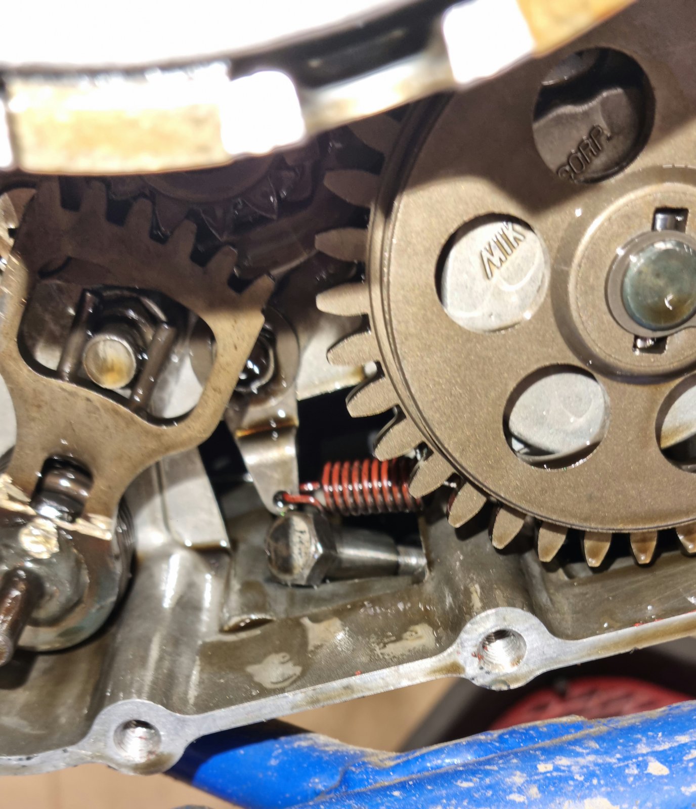

Re: Probleme beim schalten
So!
Die Schaltwalze lummelt herum! Wie in dem netten Video zu sehen ist
Wenn’s weiter nichts ist !

- fish
- Beiträge: 70
- Registriert: 17.02.2025 18:12
- Wohnort: Bad Homburg, Hessen
- Hat sich bedankt: 25 Mal
- Danksagung erhalten: 33 Mal
dann war der tip von markus wohl zutreffend ...
muss ich mir bei meiner auch mal anschauen.
