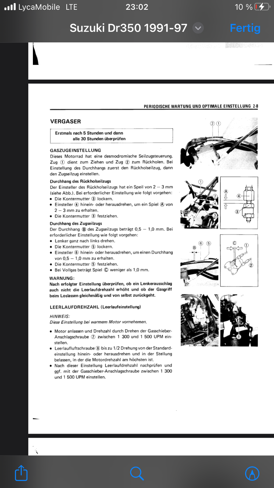

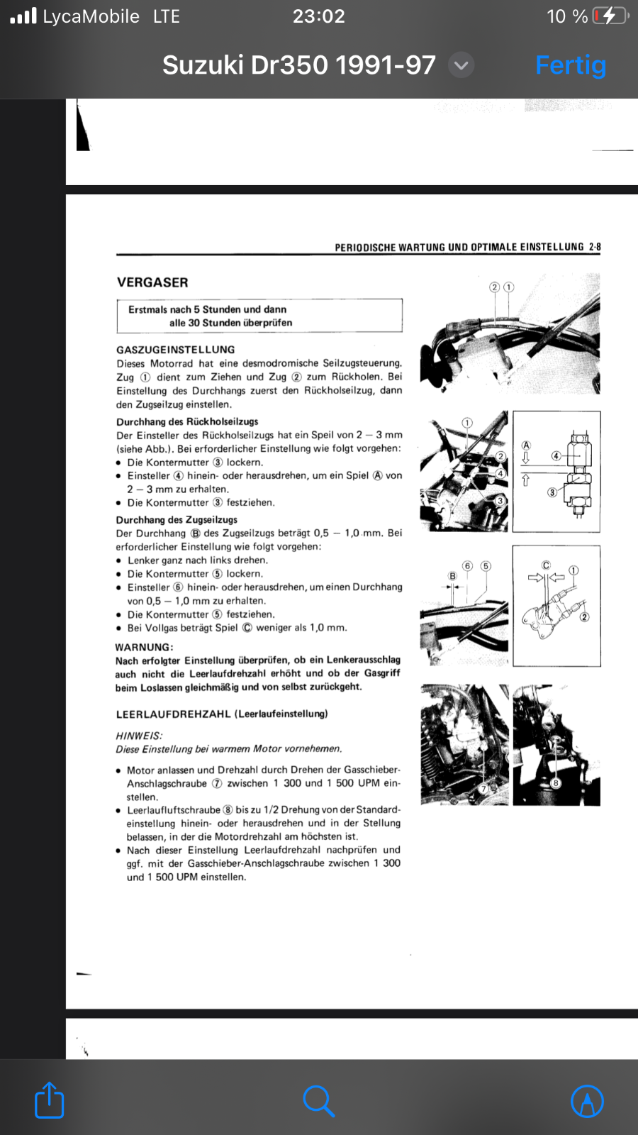

Wenn ich am Vergaser an der Standgasschraube drehe scheint es signifikante Auswirkungen zu zeigen.. iwann nach vielem rumspielen mit dem Choke und der Schraube springt die an.. Dem Handbuch (pdf) nach kann man den Vergaser an der Gasschieberanschlagschraube und der Leerlaufluftschraube einstellen.. Nur sind die Bilder so schlecht, dass ich nich verstehe welche denn genau wo sitzt.. zudem ist das Handbuch für die 91-97 Modelle und ich habe das 90er Modell.. also weiss ich nicht genau ob mir das Handbuch hier hilft und um welchen Vergaser es sich hier handelt. Bin da nich so bewandelt und lerne das alles erst.

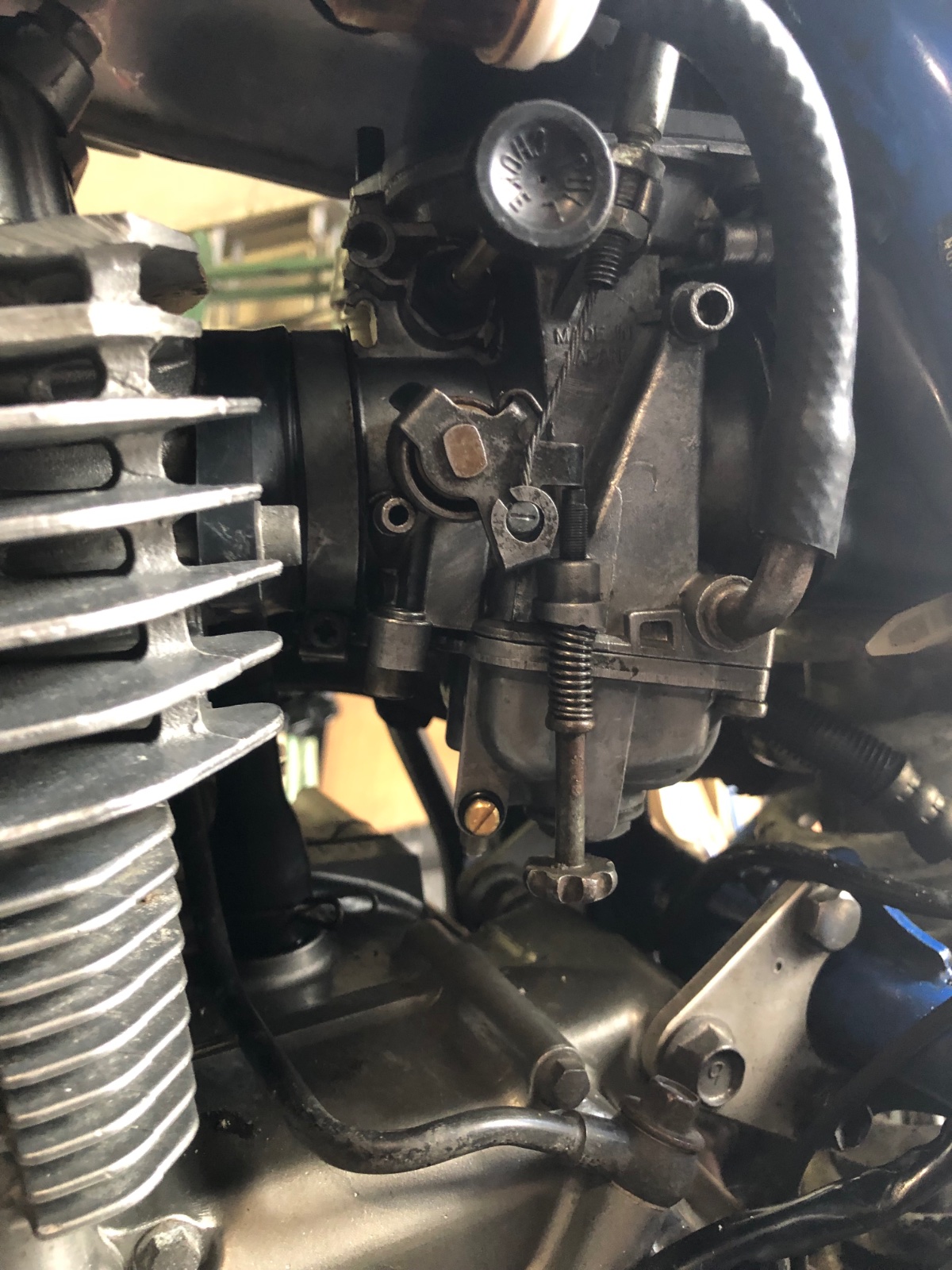

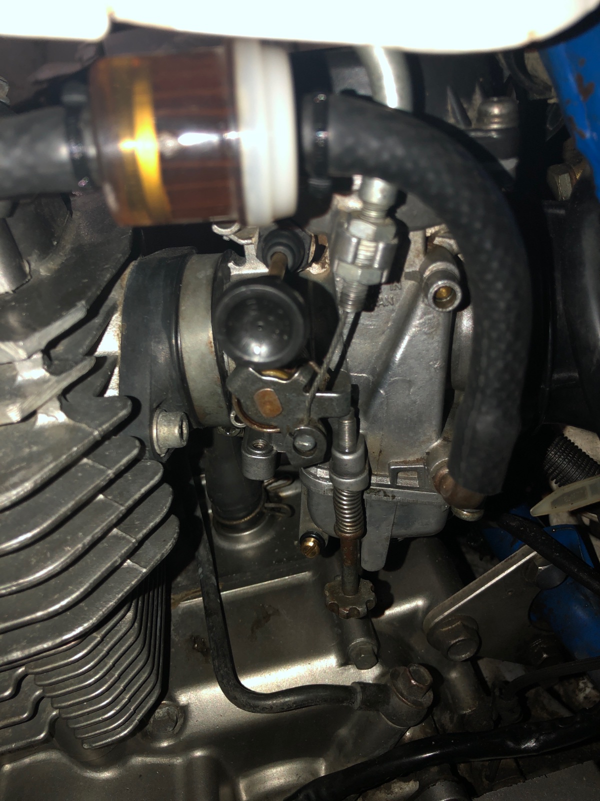

was für einen Vergaser habe ich.. wo finde ich welche Schrauben zum einstellen.. wie stelle ich den richtig ein oder baue den aus um diesen zu säbern.. und wie ? (gerne ein Foto vom Vergaser)
Poste doch bitte mal ein Bild von deinem Vergaser, wo man ihm besser erkennen kann.
Beim US-Sportmodell ist eigentlich ein TM33 verbaut.
Da auf deinem Foto der Benzinfilter davor ist, kann ich es nicht richtig erkennen.

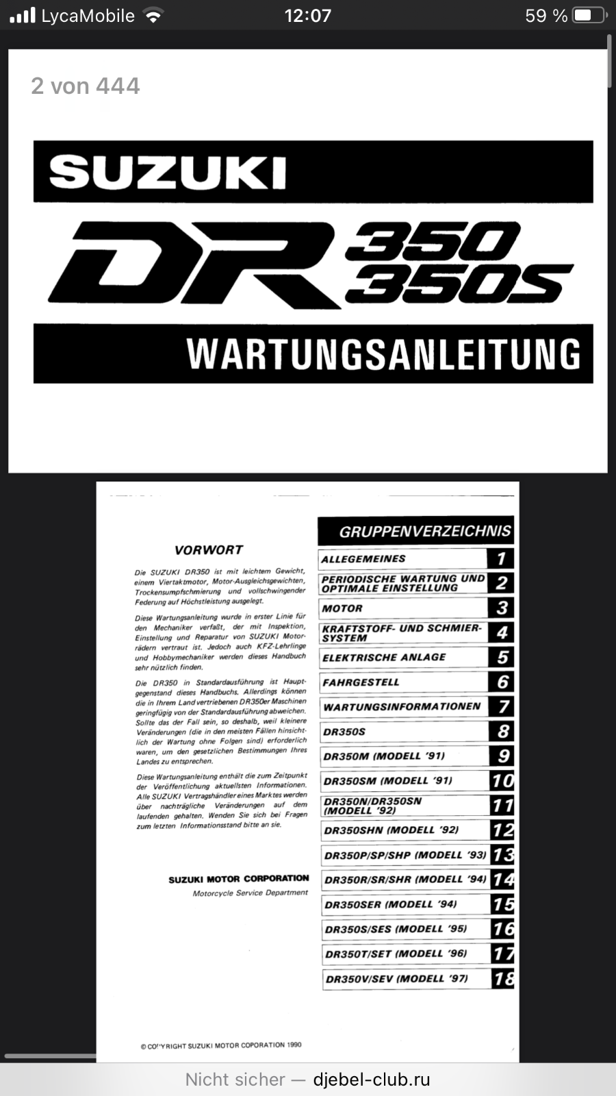

kann mir jemand bitte das Handbuch für die US 90er Version zukommen lassen ?
Wo hast Du denn deine Version her?
Wenn es aus einem Portal mit mehreren Dateien ist, sollte da auch die US-DR dabei sein.
Wenn nicht, meld dich mal bei mir.
Wir kriegen die Kuh schon vom Eis :thumbup:

Hi, danke für die schnelle Antwort, das mit dem pumpen davor hab ich auch schon oft ausprobiert.. hab auch grad wieder bestimmt 30 mal reingekickt aber das geht nich.. das einzige was passiert is, dass meine Batterie bei jedem Startversuch bisschen Spannung verliert. An der Kerze und Batterie liegts ja höchstwarsch nich.. das Handbuch hab ich ner ganz fragwürdigen russischen Seite.. ich füg dir Bilder vom Vergaser und dem Handbuch an. Danke
