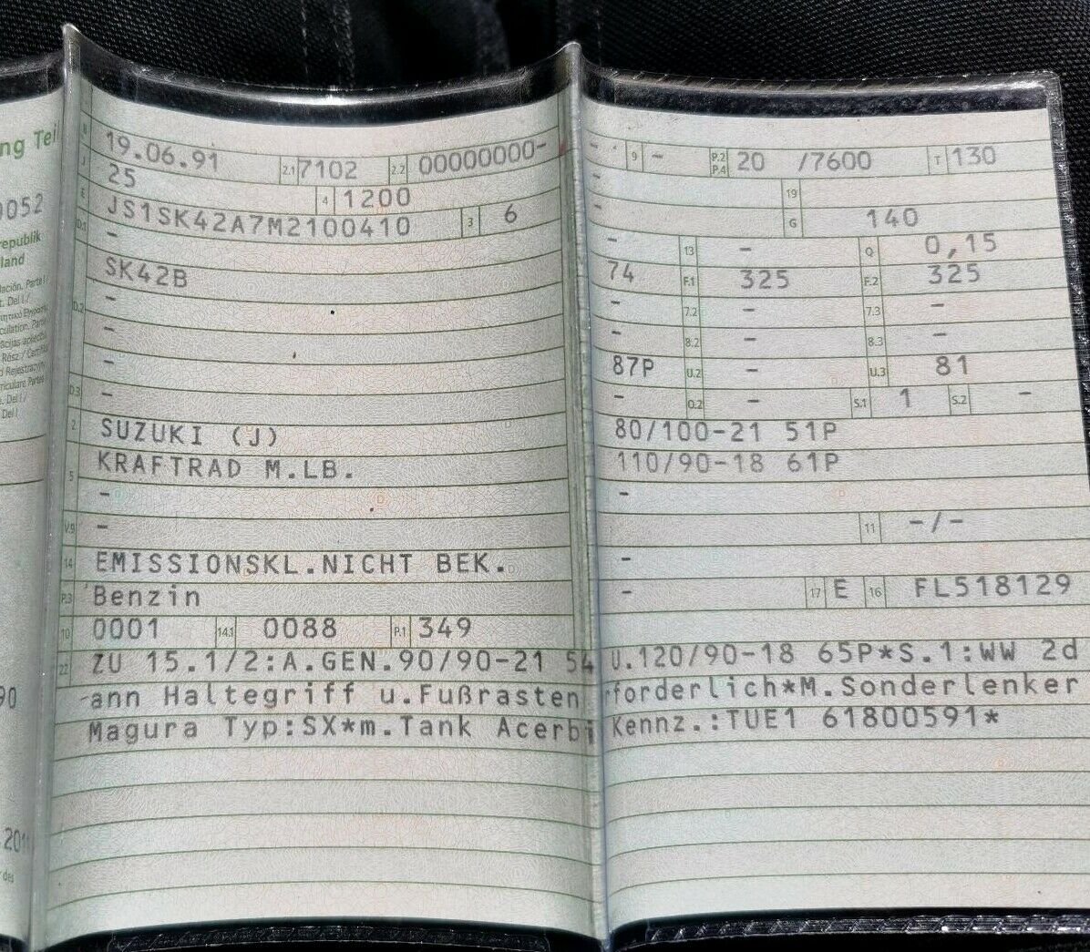

Für den Lenker gibt's keine ABE, nur ein Teilegutachten.
Das heisst der Lenker muss eingetragen werden, was mit 'ner ABE nicht nötig wäre ... :huh:
Der Eintrag im Schein:
Hier das Teilegutachten als PDF:
