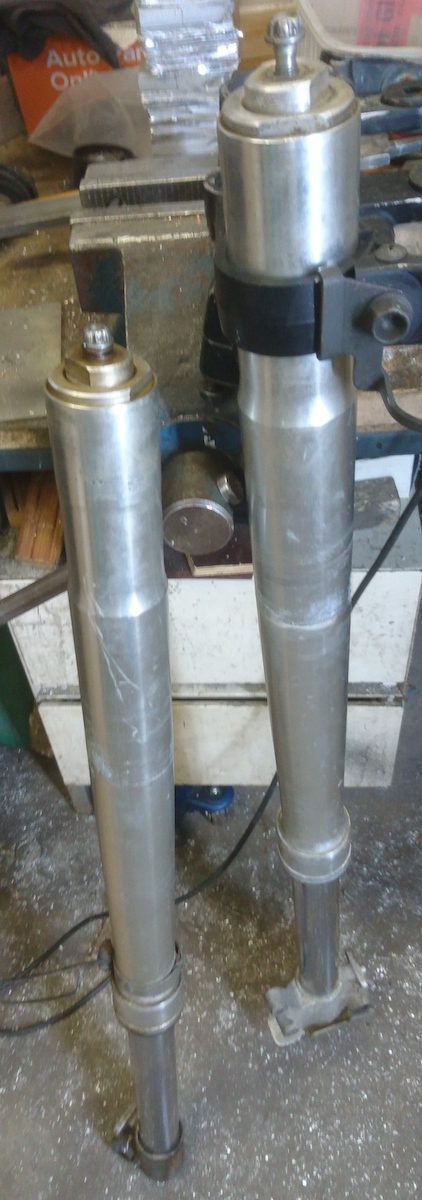

Zur Unterhaltung noch ein Bild der Gabel:
