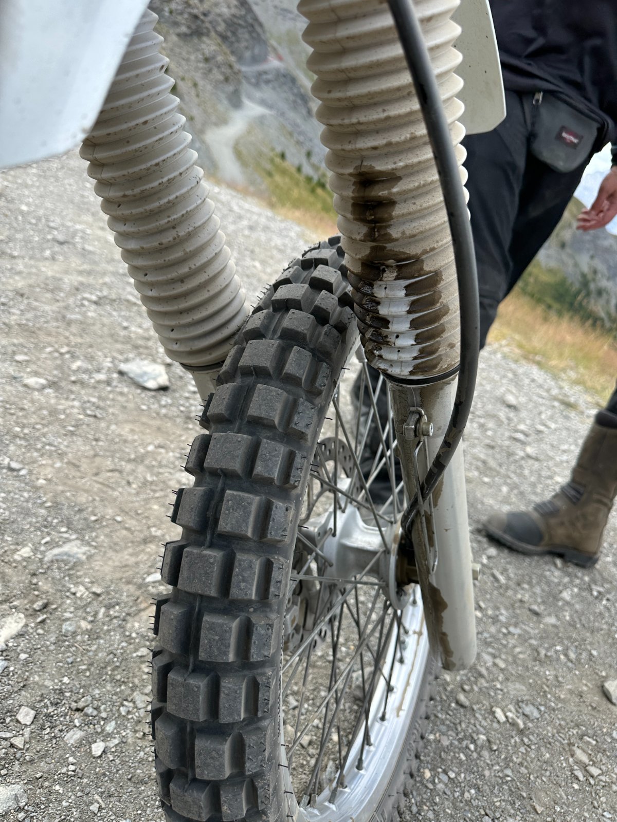

Ich hatte 2023 ein "normales" DR 350 Fahrwerk zum Überholen da. Das war zwar schon älter aber dicht, als ich das hingeschickt habe. Wollte trotzdem alles picobello für den Urlaub. Als ich das zurückbekommen habe, ist mir direkt aufgefallen, dass nach dem zusammendrücken Öl an einem Standrohr bleibt, was ich bei Stefan auch gemeldet habe.
Ich bin dann mit 2 Kumpels natürlich trotzdem los, wir haben uns schon seit Monaten auf den Urlaub gefreut, es war eh keine Zeit mehr das nochmal an Stefan zu schicken und so viel Öl war es dann auch nicht. Am ersten Tag ist auf der Fahrt den Colle dell'Assietta hoch natürlich bei Belastung Gabel-Öl ausgetreten. Zuerst wenig, bei der Abfahrt schon etwas mehr. Am zweiten Tag auf der Strada del Sommeiller wurde es dann so viel, dass ich teilweise mit der Gabel durchgeschlagen bin. Bin dann sehr langsam und vorsichtig runter vom Sommeiller und habe die Kiste beim Hotel abgestellt. Während die Kumpels am dritten Tag zum Monte Jafferau sind und dort mit ihren Kisten mächtig Spaß hatten, war ich in Susa Eis essen. Von den kostbaren 3 Tagen die wir hatten, einen Tag verpassen, das war schon ärgerlich. Zumal mir ja doch direkt nach Erhalt der Gabel aufgefallen ist, dass die nicht dicht ist. Und das hätte HRT auch auffallen müssen, das sind doch Top Profis und eine Gabel in dem Zustand und bei dem eigenen Anspruch schickt man nicht an den Kunden zurück.
Naja, der Drops war gelutscht, ich habe die Gabel nach dem Urlaub dann an Stefan zurückgeschickt und er hat die nochmal überholt, danach war die dicht.
Ich bin Unverbesserlich und habe dieses Jahr wieder ein Fahrwerk (dieses Mal SHC) zum Überholen an den Stefan geschickt. Wieder kurz vor dem Urlaub bzw. dem Seeker Raid und alles wieder sehr knapp. Aber dieses Mal kam die Gabel dicht zurück und der Urlaub war der Hammer. Also alles gut.
