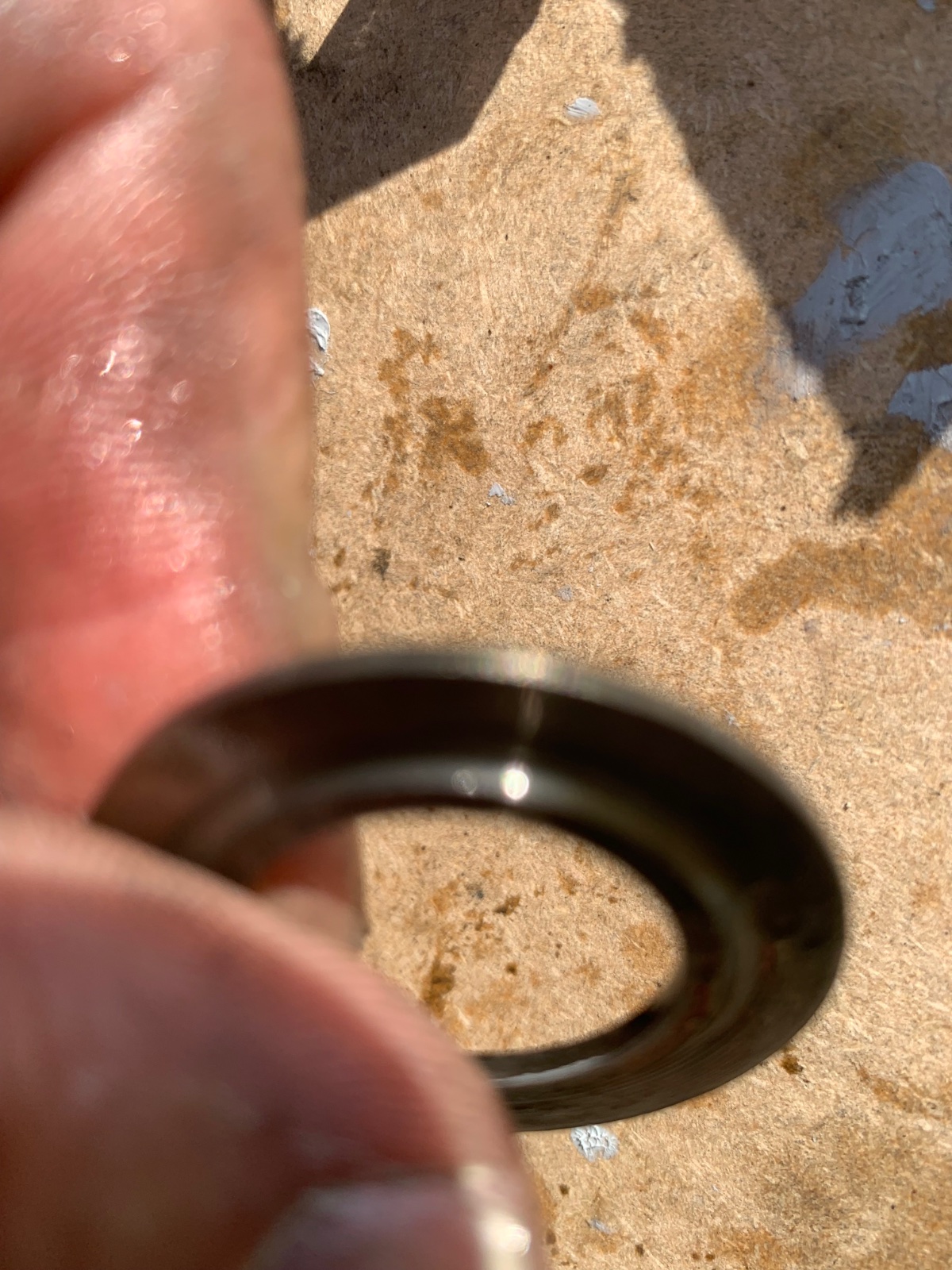

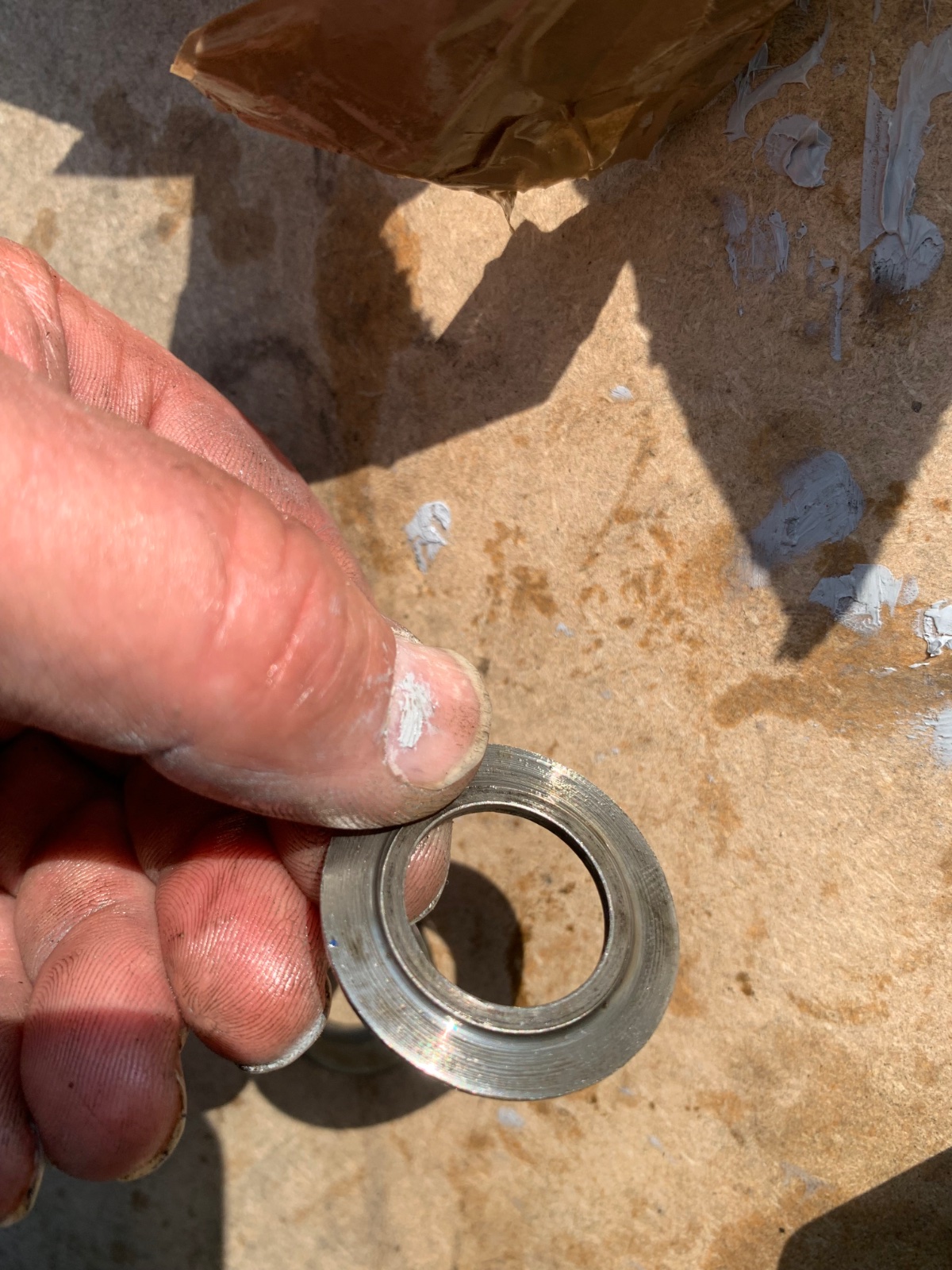

…..so Kupplung gewechselt mit Anlaufscheiben und Hülse…
Innerer Anlaufscheibe stark verschließen!
War das ein Montagefehler oder einfach 50tkm Abrieb?!
Bitte um Tipps.

Ob das ein Montagefehler war, kannst nur Du beantworten.War das ein Montagefehler oder einfach 50tkm Abrieb?!
Von uns war ja niemand beim auseinandernehmen dabei.
Ich tippe aber eher auf Verschleiß, denn soooo kompliziert ist das nicht, die Scheiben einzusetzen.

….aber sieht denn so ein Verschleiß normal aus? Also hat jemand schon mal so eine verschlissene Anlaufscheibe in der Hand gehabt?!
….fehlt ja fast die Hälfte des Materials

Als Du den Kupplungskorb losgeschraubt hast - war die Schraube sehr fest angezogen….aber sieht denn so ein Verschleiß normal aus? Also hat jemand schon mal so eine verschlissene Anlaufscheibe in der Hand gehabt?!

….kann ich nicht sagen, da ich einen kleinen Schlagschrauber zum Lösen genommen habe……angezogen hab ich sie wieder mit 40NM

Da wollte dein Vorgänger wohl auf Nummer Sicher gehen...da ich einen kleinen Schlagschrauber zum Lösen genommen habe
Ich vermute, das war das Problem der starken "Abnutzung".

Tatsächlich sollten die Scheiben doch umso stärker verschleißen, je lockerer der Korb ist.
Wenn aber erstmal Verschleiß da ist, verliert die Mutter Vorspannung und es geht schneller.
Ich hatte die kürzlich gewechselt bei ca. 38.000, quasi neuwertig. Kann natürlich nicht sagen, ob da vor mir schon jemand dran war.
