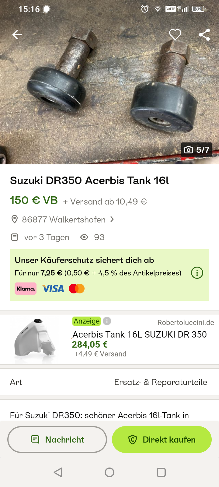

Hallo Dieter, spannend, das kannte ich noch nicht. Hab grad überlegt ob man das auch bei den Taschen am Rahmen verwenden könnte wo die Seitendeckel mit dem Gummi Nupsis gesteckt werden. Da ist ja ein X Ring drin wo die Nupsis reinkommen. Wenn man auf Meier Teile umrüsten möchte braucht man ja auch Gewinde an der Stelle weil die Meierseitenteile mit Schrauben befestigt werden. Bisher habe ich da nichts passendes finden können, DENN Problem ist die Haltetaschen an der Stelle haben 10er Aussparung, der Sockel ist nur ca 1 cm hoch/tief, man bräuchte aber M6 Gewinde. Für Rat auch hier dankbar.
MfG Michael
PS: Drüber nachgedacht, ihr wollt jetzt aber nicht wirklich in den Öltank ein Gewinde einbringen? Ins Hitzeblech könnte man ja Gewinde/Mutter anpunkten. Oder wo muss da die Halterung dran? Beim Acerbistank sind ja die Halterungen an den Motorhalterungen bzw. den Schrauben hierfür, mittels Langmutter angebracht. Siehe Screenshot.
