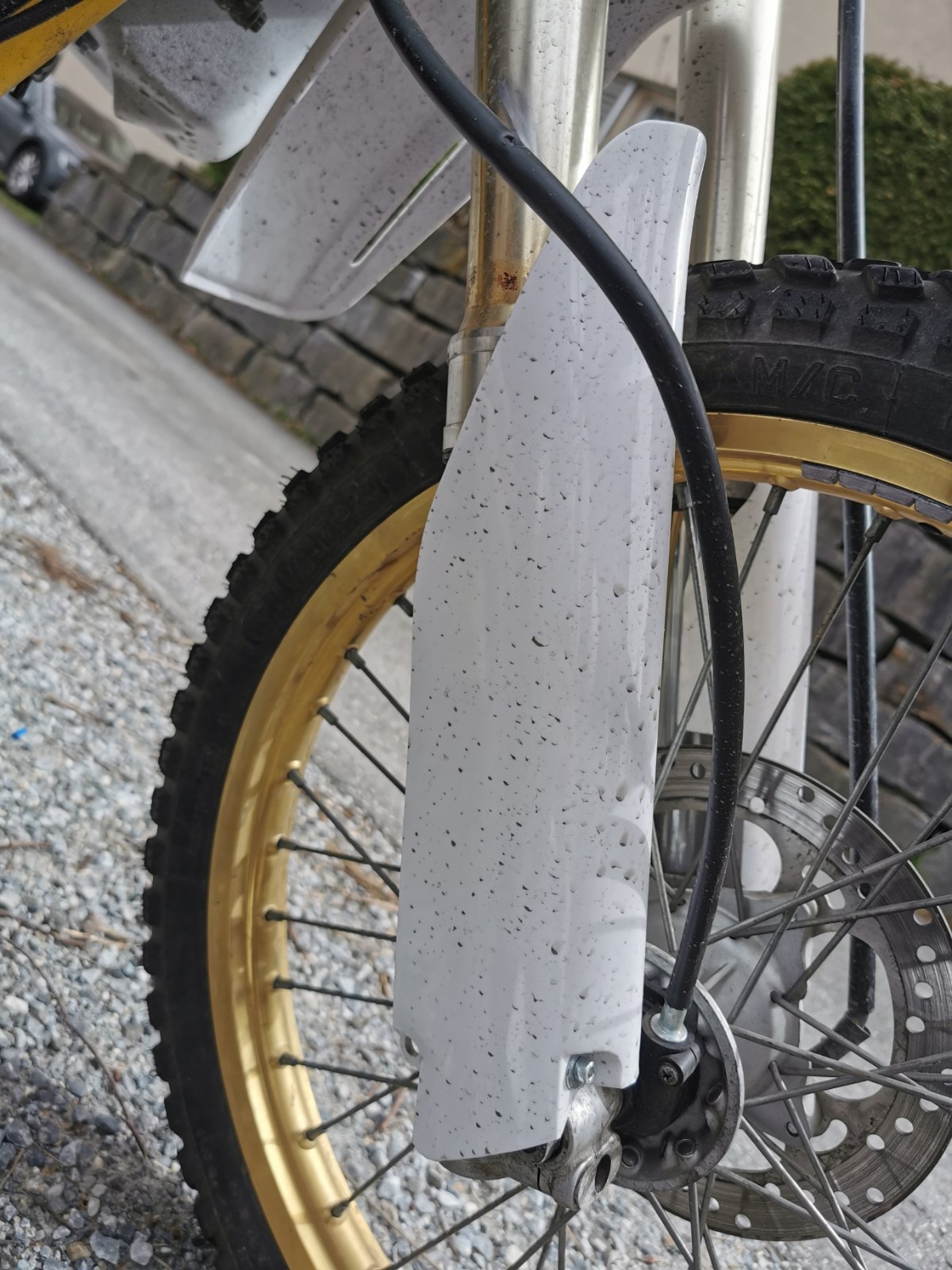

Re: Gabelprotektor für die SHC
Beitrag von Bambus »
Das ist das Endresultat der Erstaltzgabelprotektoren. Ist glaub ganz in ordnung. Bei der Bremsscheibe musste ich mir etwas mehr Platz schleifen. Und ja, sie sind wieder dreckig
