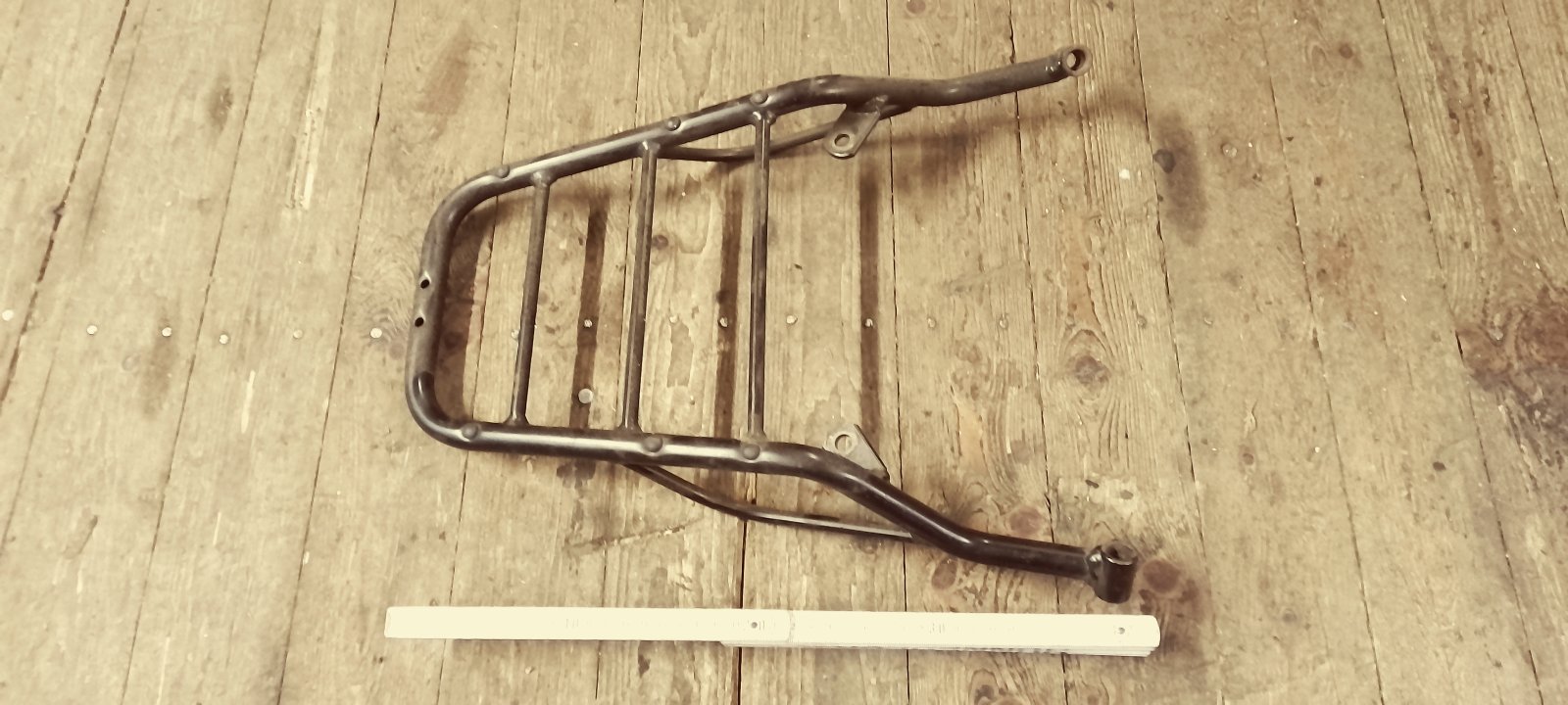

Suche den original Gepäckträger für meine Dr 350SHC oder etwas vergleichbares. Aber nicht nur den mit den Soziusgriffen. Vorzugsweise in Gelb? Ja ich weiss, jetzt habe ich hohe Ansprüche

Hallo, wir haben für eine SHC einen von Hepco und B nach Vorlage der Gepäckbrücke meiner DR (Bild: https://www.dr350-forum.de/forum/downlo ... &mode=view) umgebaut. Insofern du schweissen kannst, ist / wäre das ne Option. Gelb... ne Farbdose wirst du sicherlich halten können?

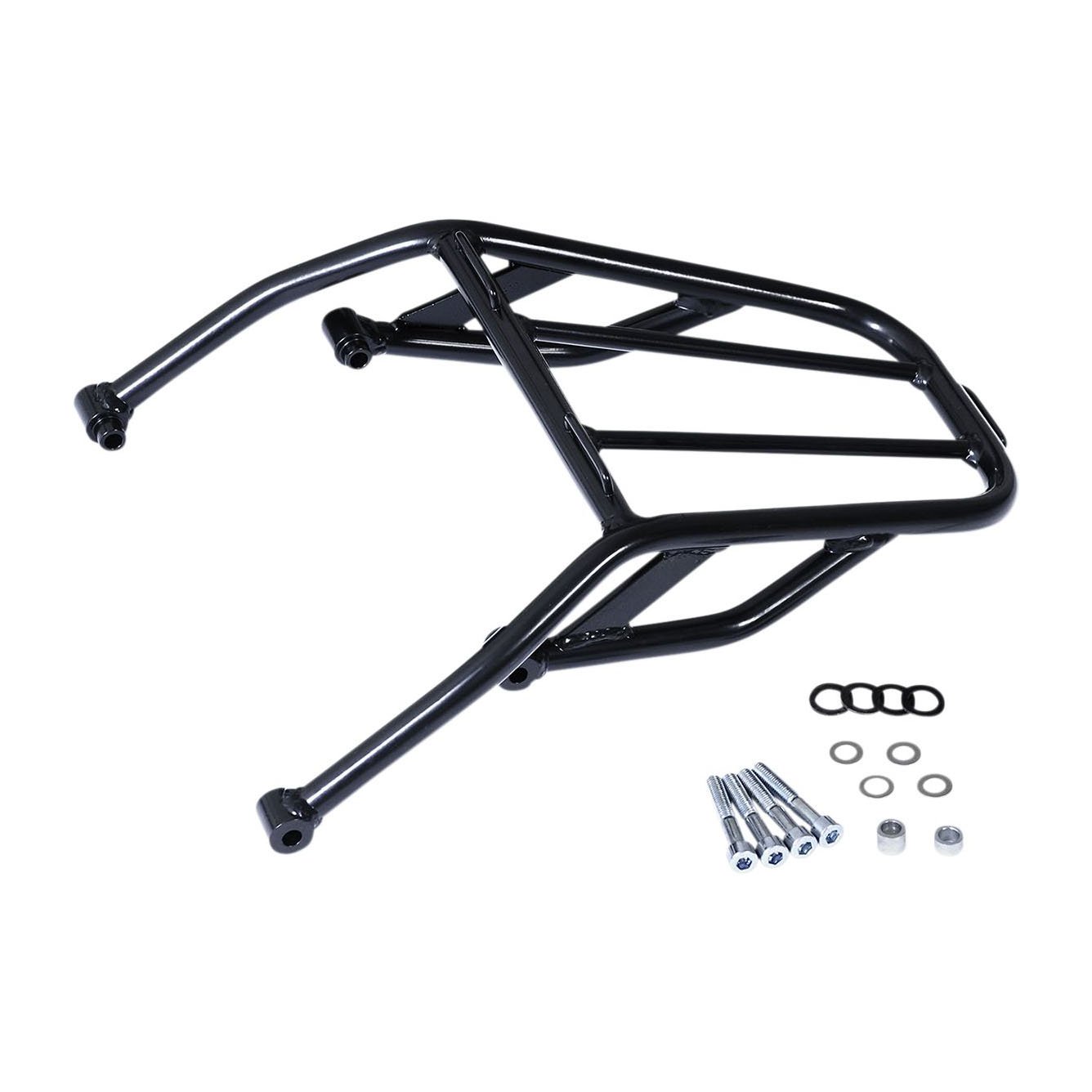

Ja mit schweissen macht man alles passend. Kann ich nur nicht, sonst hätte ich mir grad selber eine geschweisst.
Schwarz ist doch auch ganz schick.
Mit schweissarbeiten würde die auch passen

Hallo, find ich persönlich hässlich. Die originale ist besser sieht schöner aus. Die hier ist von irgend nem Moped aber vom Aufbau her wie die originale Zubehörbrücke. Haltetaschen für die hintere Abstützung müssen da noch ran und vorne Rohr in zwei Winkel gebogen werden plus "plätten", Distanzhüllen raussuchen, das unnötige Geraffel abflexen, fertig...  Haben wollen? Muss noch umgebaut werden. MfG M.

ich muss zugeben dass deiner wirklich besser aussieht. was würdest du denn haben wollen, dass dieses gute stück den weg in meinem besitz in die schweiz findet? schweissen muss ich ohnehin noch. muss das heck noch für den maier heckfender anpassen. also eigentlich nicht ich, sondern jemand anders der weiss was er macht
