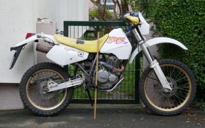

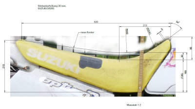

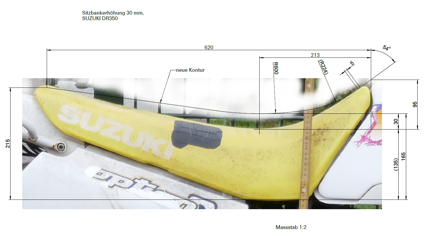

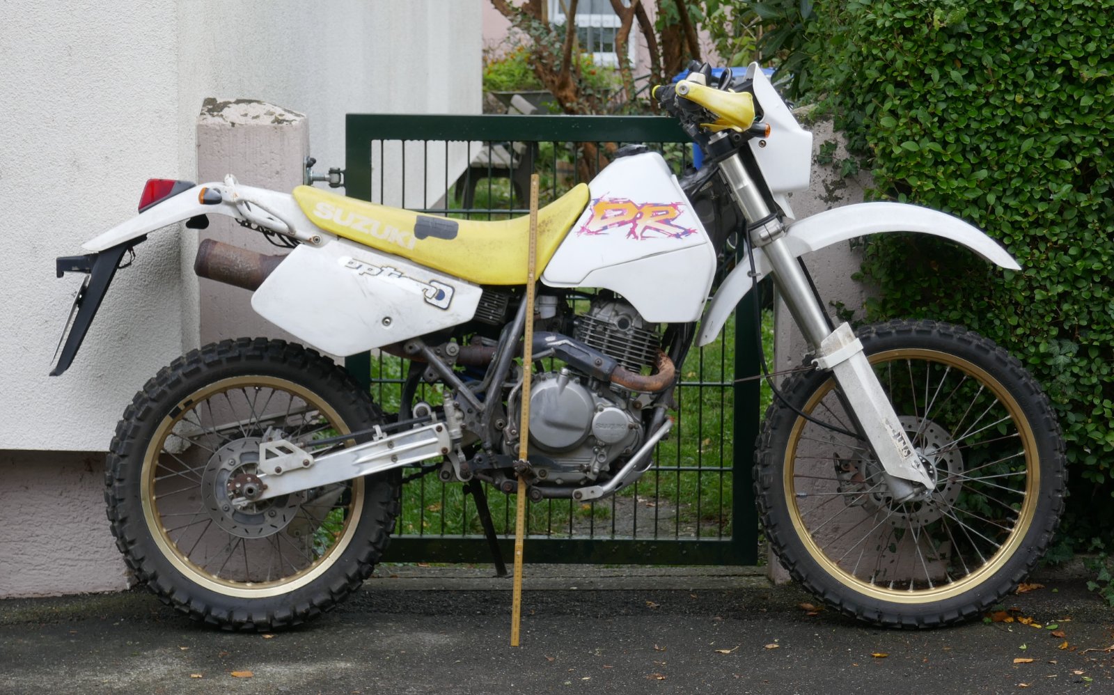

Inzwischen habe ich aber die Sache einer lokalen Sattlerin übergeben. Die, bzw. ihr Mitarbeiter, machen das hoffentlich ganz ordentlich. Ich habe eine vermaßte Skizze mit der Wunschkontur abgegeben. Mal schauen, wie genau sie sich daran halten. Ich habe gesagt, dass sie sich bis Jahresende damit Zeit lassen können. Wenn ich die Sitzbank zurückhabe, werde ich Skizze, Bilder und weitere Infos mal hier reinstellen.

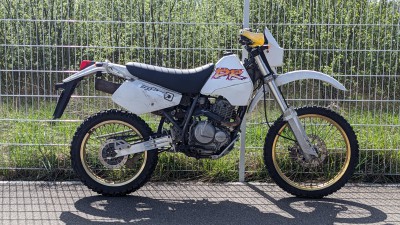

Hi, ist jetzt schon eine Weile her, dass ich hier was zum Thema Sitzbank geschrieben habe. Vielleicht interessieren ja irgendwann mal irgendwen meine Erfahrungen.
Also, ich habe meine Sitzbank bei einer ansässigen Polsterei/Sattlerei abgeben. Ich durfte mir den Bezug aussuchen und habe eine Skizze angefertigt (siehe Anhang). An diese wurde sich auch nach Aussage der Sattlerin strikt gehalten. Nachgeprüft habe ich das bisher allerdings nicht. Ausserdem wollte ich einen komplett neuen und härteren Schaumkern.
Die Bank war dann auch relativ schnell fertig, lag dann aber noch einige Monate auf dem Dachboden herum.

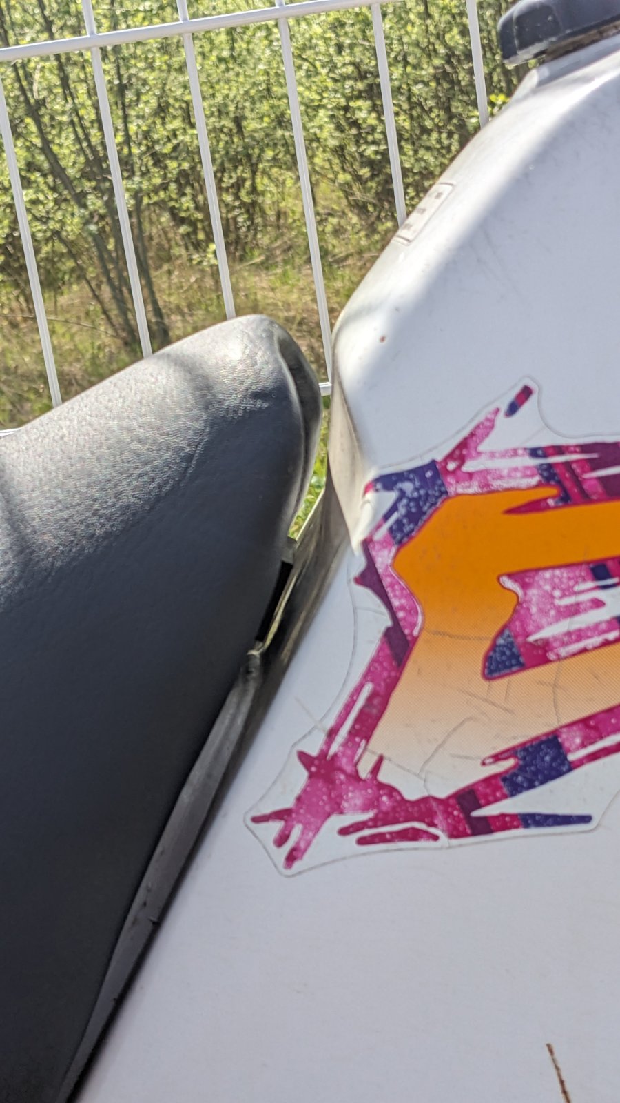

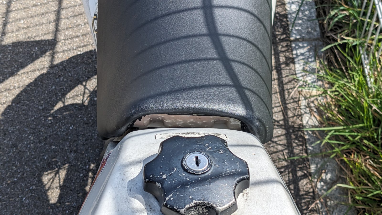

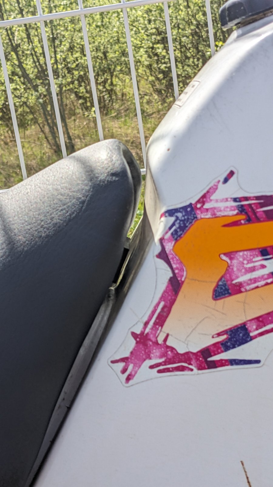

Das Ergebnis macht auf den ersten Blick einen sehr guten Eindruck. Im Mopped eingebaut fällt aber auf, dass sich die Bank wie eine Banane vorne nach oben gekrümmt hat. Hier ist ein sehr deutlicher Spalt zum Tank. Wahrscheinlich wurde die Bank durch die Zugspannung des Bezug nach oben gebogen.

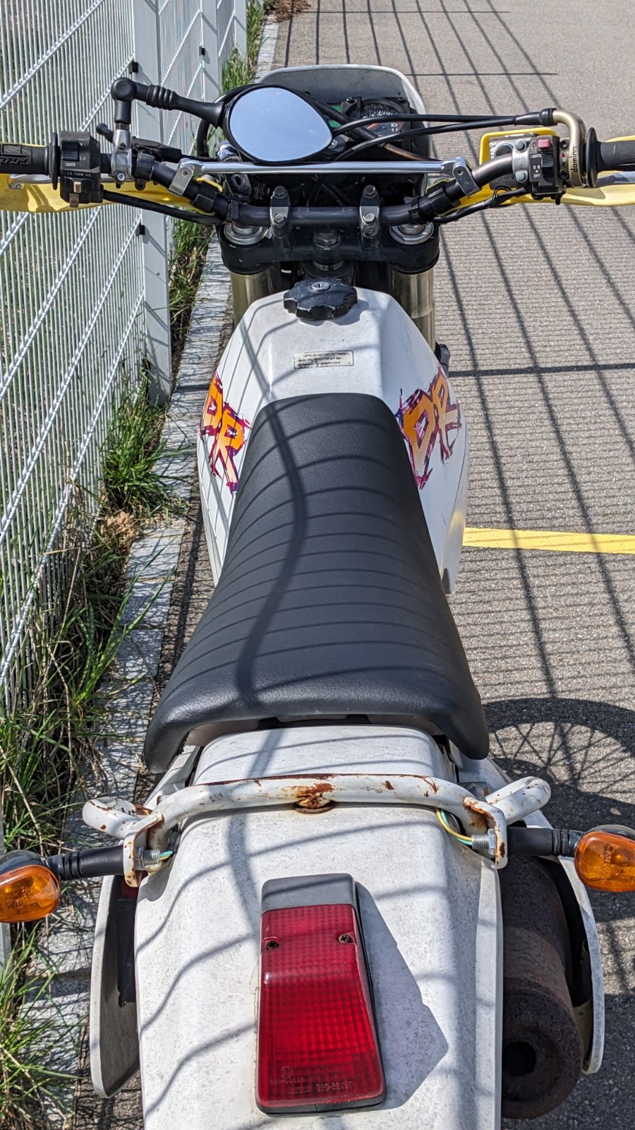

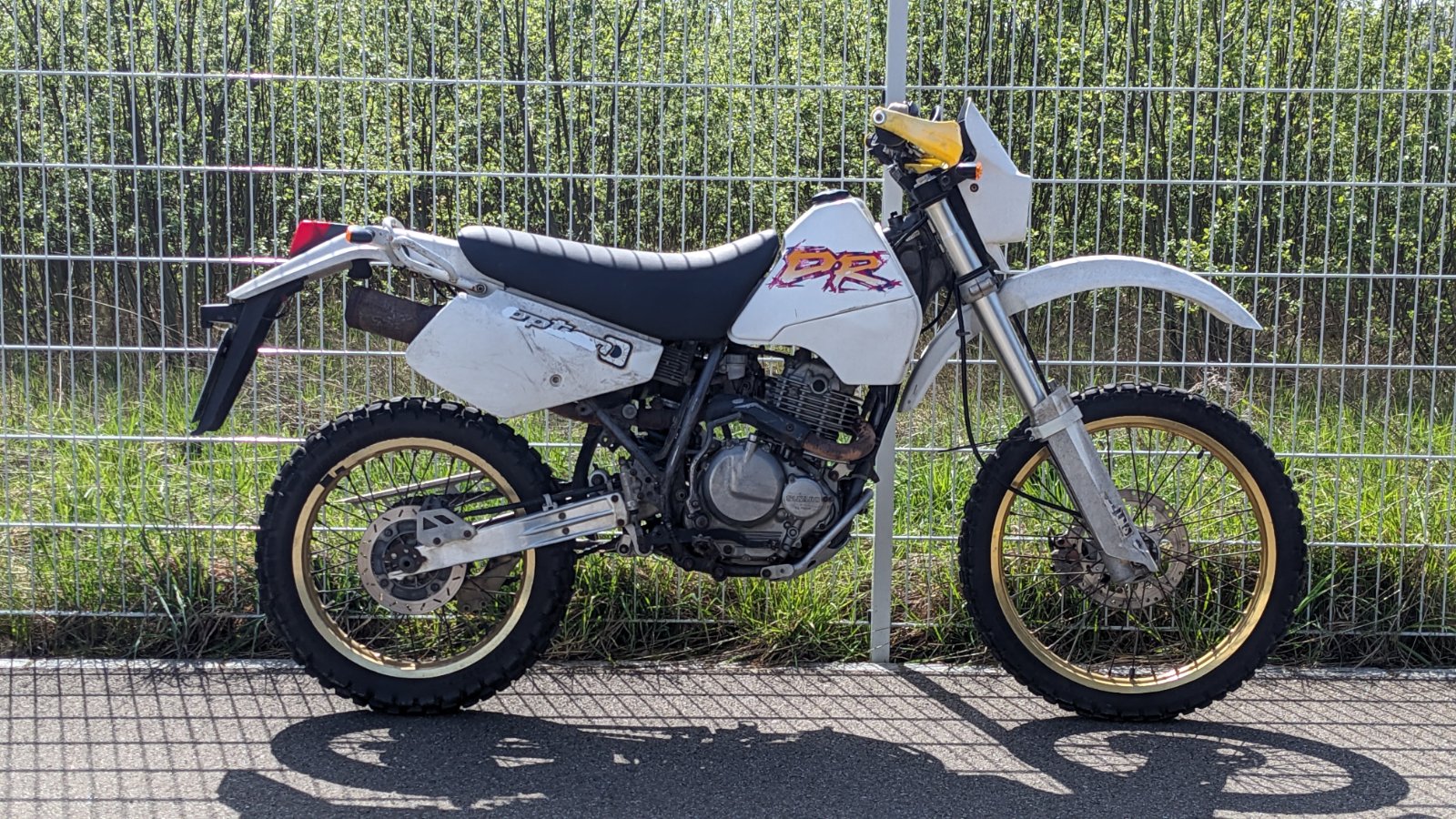

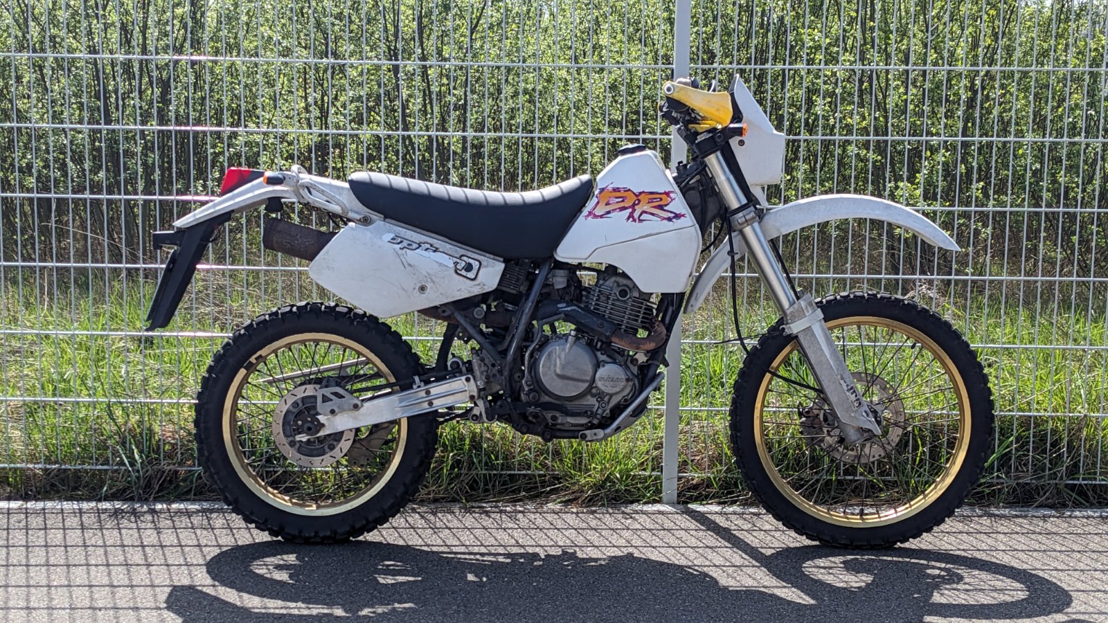

Die Kontur (Seitenansicht) entspricht ziemlich genau meinen Vorstellungen. Die Bank ist jetzt deutlich höher und flacher. Allerdings ist sie auch etwas breiter geworden. Die Sattlerin meinte, dass das wegen dem Fleece (oder sone weiche Deckschicht) nicht anders geht.
Für meinen Geschmack könnte der Kern auch noch etwas härter sein.
Alles in allem bin ich aber erstmal ganz zufrieden. Nicht perfekt in der Umsetzung, aber eine deutliche Verbesserung zu vorher. Auf der Strasse war ich bisher nur kurze Strecken fahren. Am WE war ich aber 2 Tage im Gelände unterwegs (mit Motorrad action team in Villars, falls das wer kennt) und war froh über die höhere Bank. Ich hatte etwas Bedenken wegen der Breite der Bank und der damit einhergehenden geringeren Bewegungsfreiheit… aber naja, die DR ist halt keine Hard-Enduro und ich bin auch kein Hard-Enduro-Fahrer.
Ich denke, das ist jetzt ein sehr guter Kompromiss für Strasse und Gelände.
Fazit: beim nächsten mal würde ich ein größeres Augenmerk auf die Form des Querschnitts legen, gff. Mit einer Skizze oder einer Schablone. Auch des Schaumkern hätte ich vorher mal antesten sollen.

… und hier noch ein paar Bilder von der neu bezogenen Bank.
Gekostet hat der Spass knapp 300 €. Das geht anderswo sicher auch günstiger, aber hier ist absolute Hochpreisregion. Die Leute kommen aus der Schweiz rüber, um die Sitze ihrer Boote machen zu lassen.
