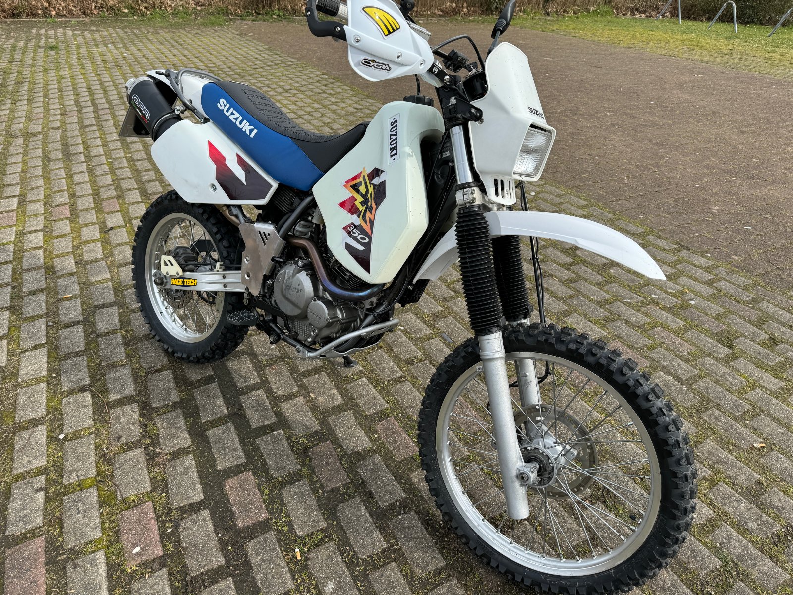

Neuer Sitzbankbezug ..
Cooler Bezug :good:
Wo hast Du den denn her?

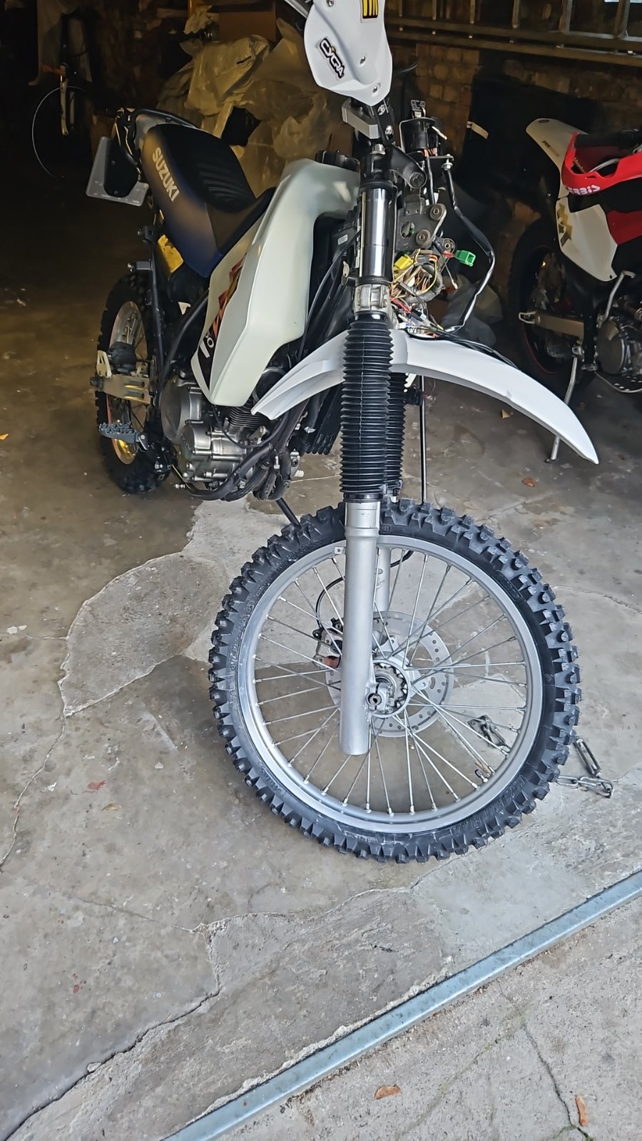

So langsam wird es was, Gabel Service gemacht und Goldvalves eingebaut, jetzt noch den neuen Tacho anschliessen und ein paar Kleinigkeiten ...
Das meiste ist geschafft unglaublich wieviel Zeit draufgeht so ne Kiste im "guten Zustand" wie das bei Kleinanzeigen immer so schön heist wirklich in einen guten Zustand zu versetzen.

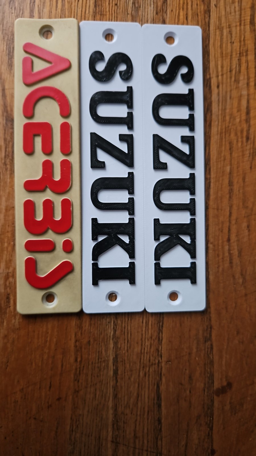

Heute mal neue Embleme für den Acerbis Tank gedruckt, die alten sahen mir doch zu gruselig aus ...
Re: DR350 wieder fit machen
Saubere Arbeit! :thumbup:
Wie lange hat es denn gedauert das passende Programm zu erstellen?
Mats68
Beiträge: 63
Registriert: 15.03.2023 09:17
Danksagung erhalten: 47 Mal
Beitrag von Mats68 »
Hat ein paar Versuche gebraucht bis es gepasst hat, ich würde mal sagen ungefähr eine Stunde.

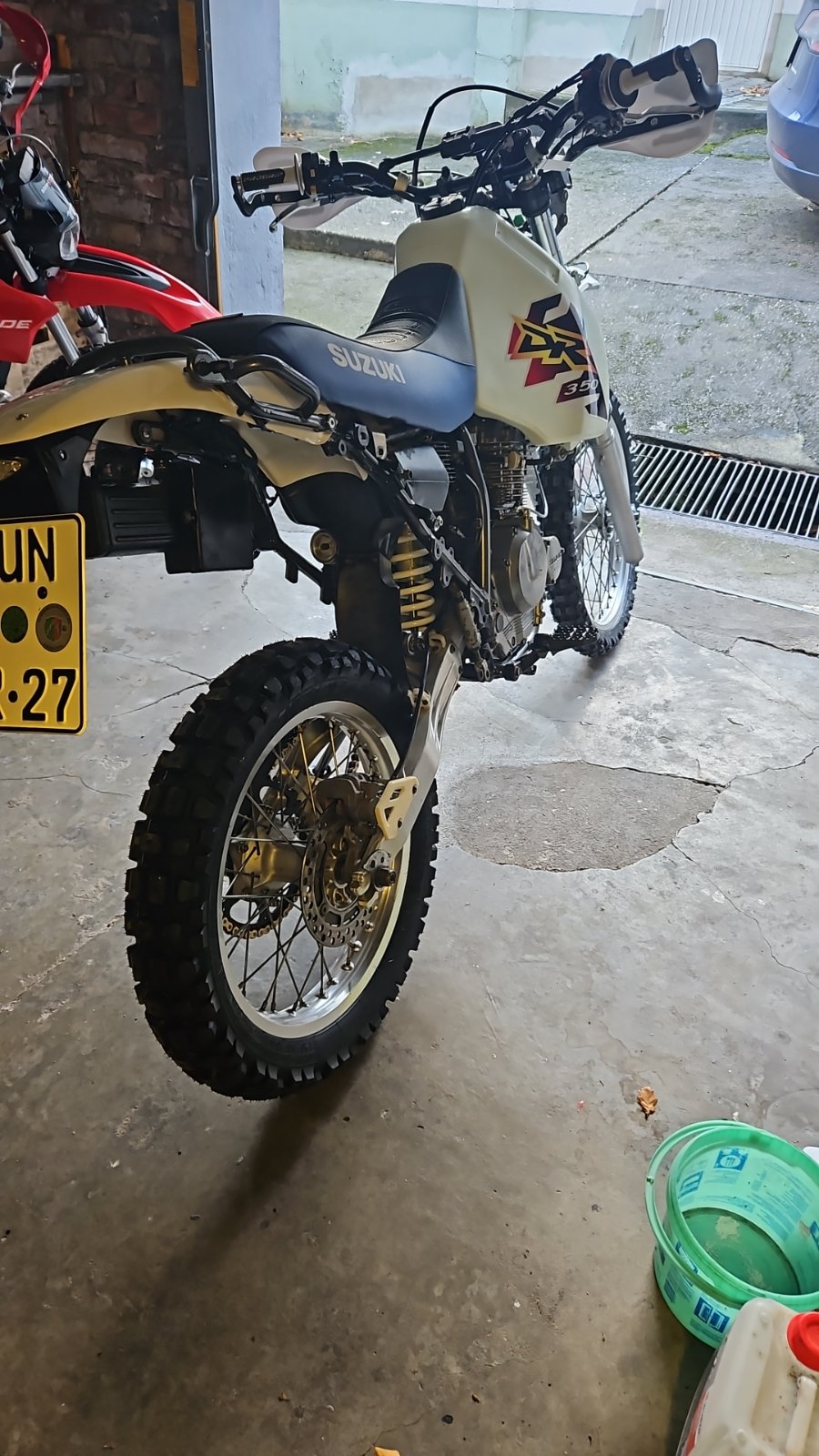

Heute mal die ersten 100 Kilometer gedreht, läuft gut das kleine Teil. Kupplung hat mir noch etwas Kummer gemacht aber die funktioniert jetzt auch. Vergaserabstimmung scheint jetzt auch ganz gut zu passen, nimmt gut Gas an und zieht auch sauber durch. Hatte erst mit ner 12.5 Standgasdüse probiert aber damit war kein vernünftiges Standgas hinzubekommen und die Drehzahl viel nur langsam wieder ab. Jetzt mit der 17.5 ist das Problem weg.
