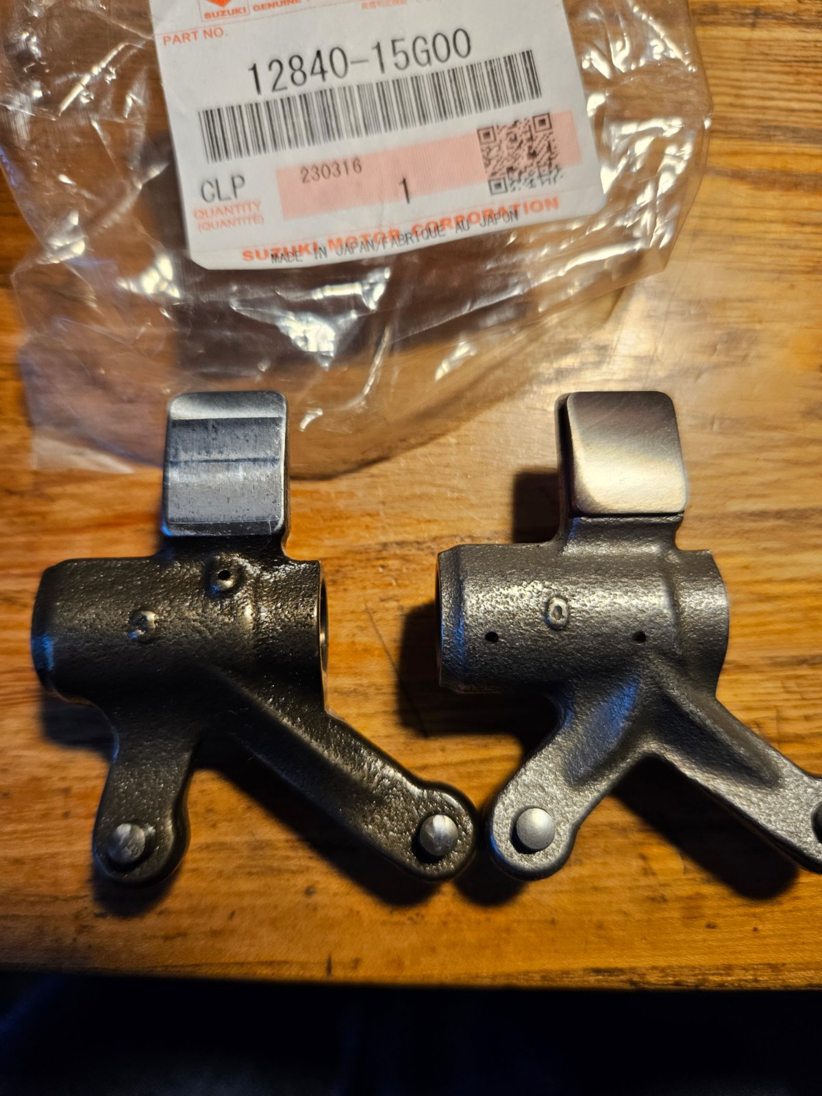

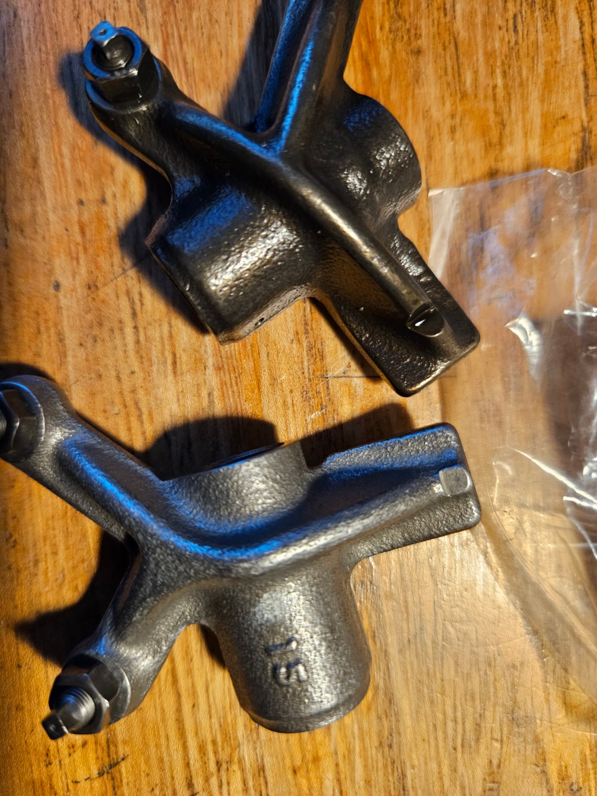

Beitrag von Mats68 »

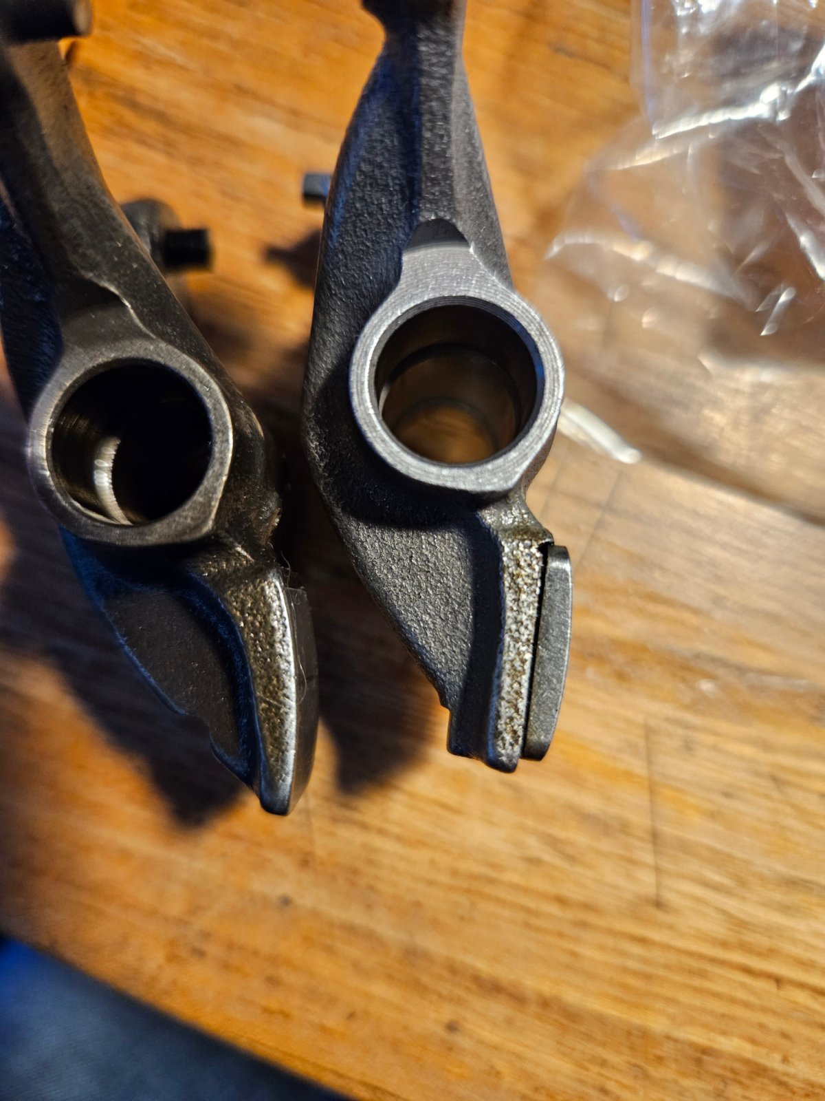

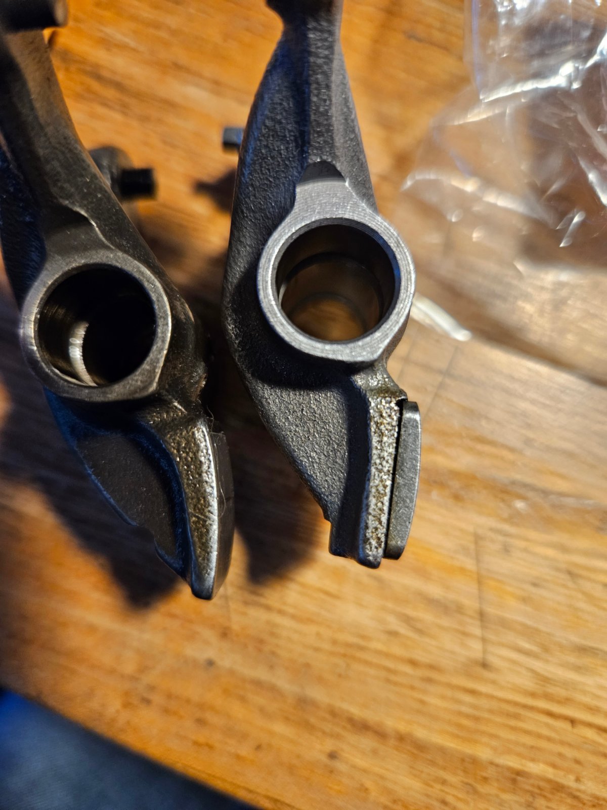

Mal ne Frage ich habe ja zwei neue Kipphebel bei Suzuki gekauft, der Einlass sieht irgentwie etwas anders aus, als ob da was aufgeklebt ist :?:

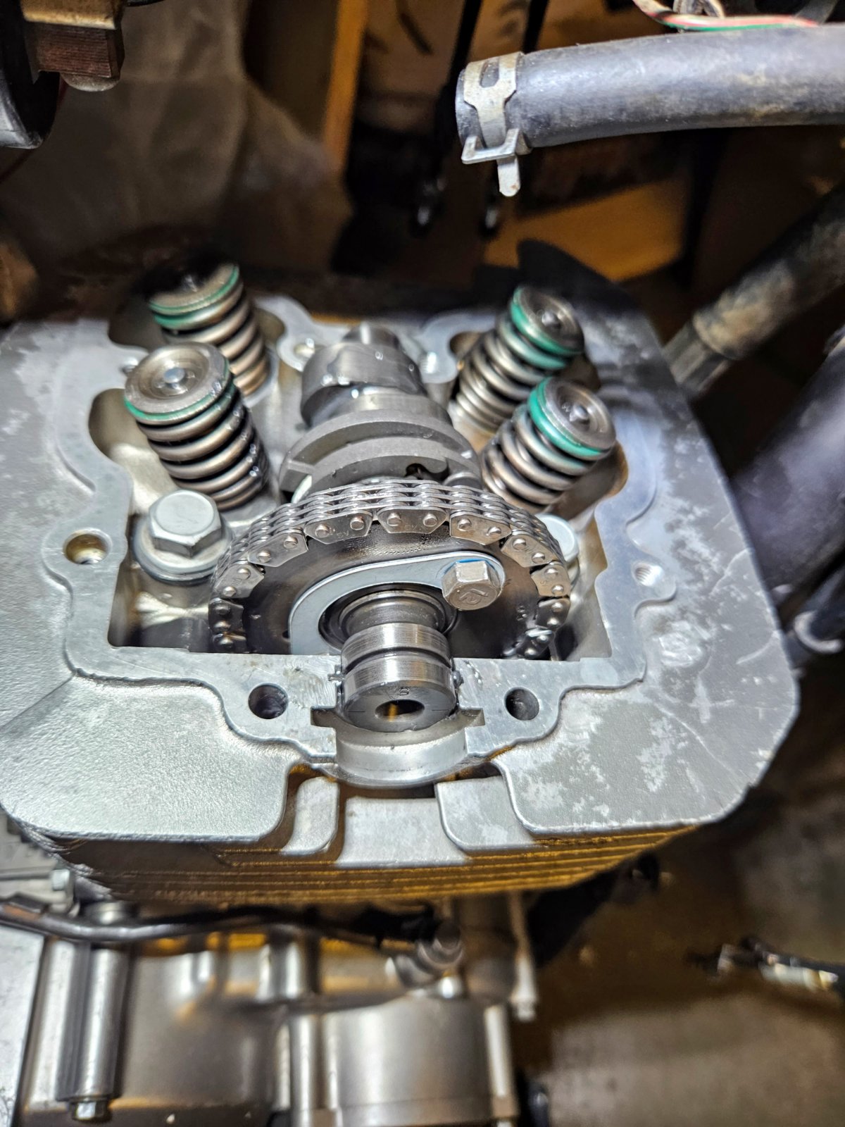

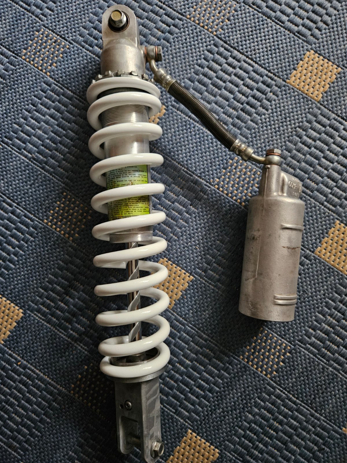

heute den Motor wieder kompletiert, Steuerkette getauscht, neue Anlaufscheiben für die Kupplung und nach fünf versuchen endlich die Steuerkette passend zu Nockenwellenmarkierung bekommen ...
Federbein ist auch fertig

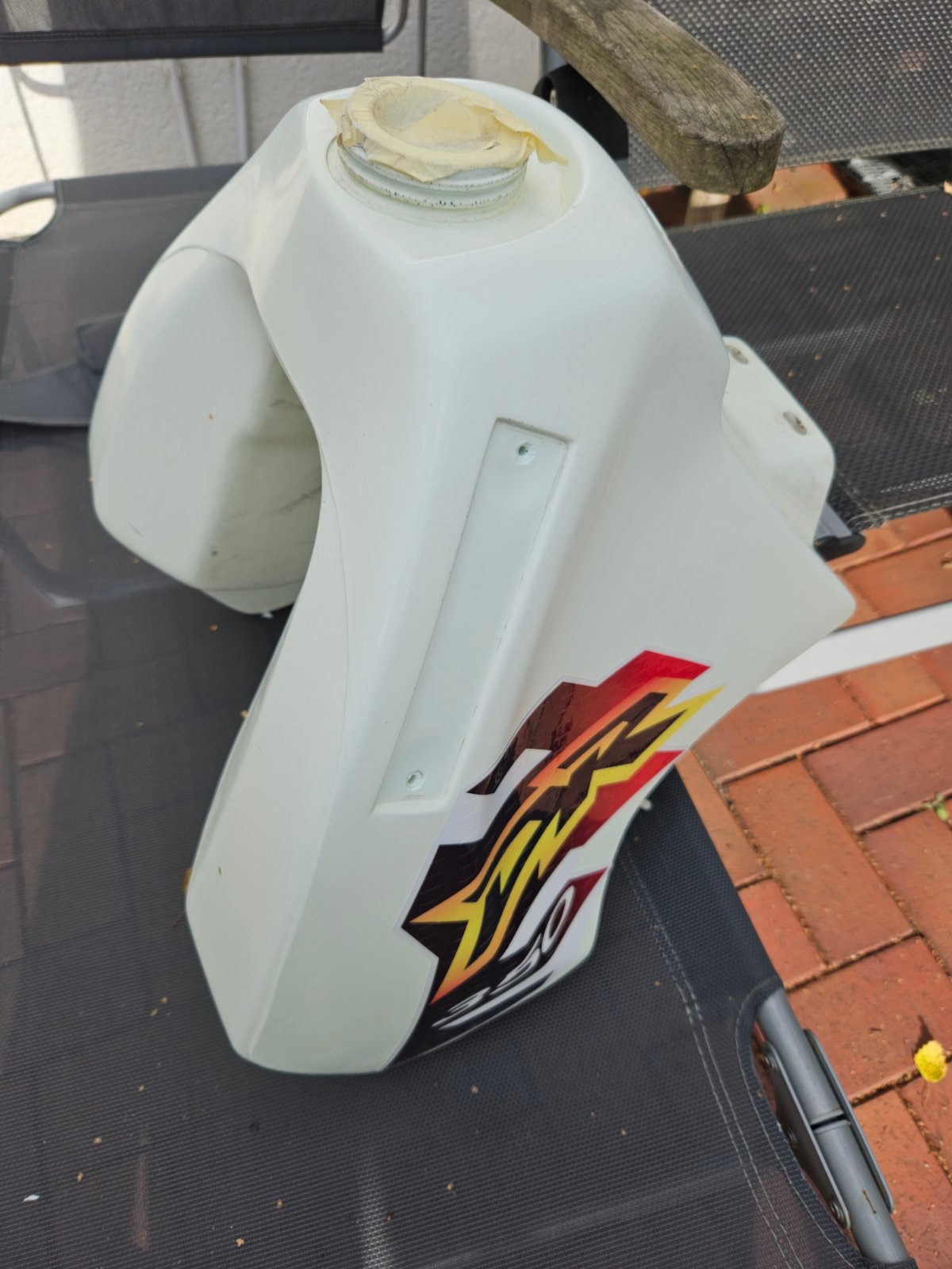

Einmal Acerbis entgilbt so gut es geht ...

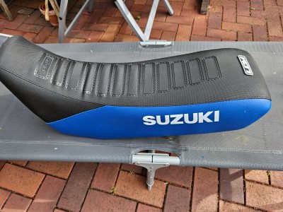

Neuer Sitzbankbezug ..
