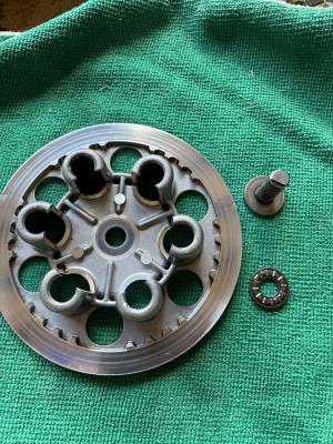

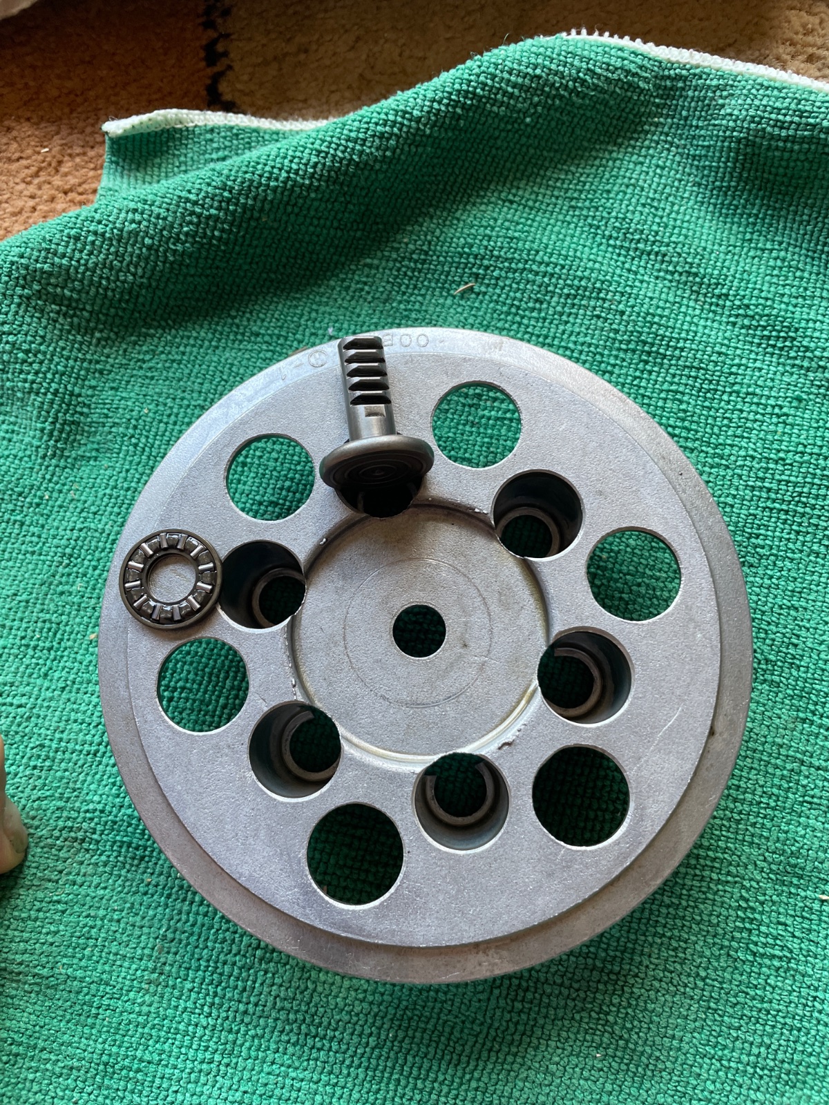

Hatte als erstes die Anlaufscheibe im Verdacht und soeben das Kupplungspaket ausgebaut, die Nabe dreht aber frei auf der Welle. Der Korb selbst hat etwas Axialspiel, für mein Gefühl aber normal.
Habe leider nicht den Gegenhalter, um diesen auszubauen.
Optische Inspektion des Ausrücklagers ist auch ohne Befund, genau wie der Korb selbst (keine Rattermarken), Reibscheiben und Stahlscheiben gut (Verzug Stahlscheiben prüfe ich morgen auf der Richtplatte)
Jedoch ist am Kupplungshebel (also oben am Lenker) so ne Art „Buchse“ zerbröselt und der hat mächtig Spiel. Aber selbst wenn ich das Seil maximal vorspanne, trennt die Kupplung nicht, wenn warm. Das Seil ist dann bereits unbetätigt auf Zug.
Wer hat einen heißen Tip ?

Wenn ich deine letzten Beiträge richtig interpretiere, hast Du zwar Reib- und Stahlscheiben gewechselt, aber nicht die Anlaufscheiben - richtig?
Wenn ja - Ich würde auf jeden Fall (jetzt, wo Du eh noch alles offen hast), die Anlaufscheiben auch neu machen. Ist kein Riesenaufwand, der sich aber auf jeden Fall lohnt. Auch wenn sie scheinbar noch in Ordnung sind... Kostet auch nicht die Welt.
