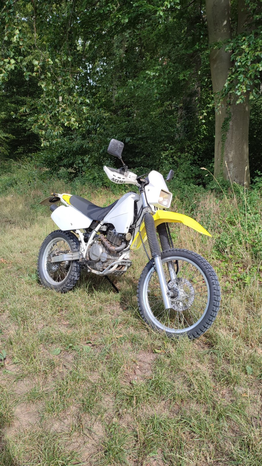

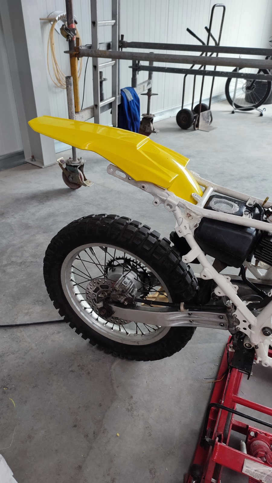

So, meine DR ist soweit fertig.
Noch ein bisschen Feintuning am Vergaser, im Moment läuft sie noch bisschen mager.
Und es kommt noch bisschen Dekor drauf das ich im Moment noch gestalte.

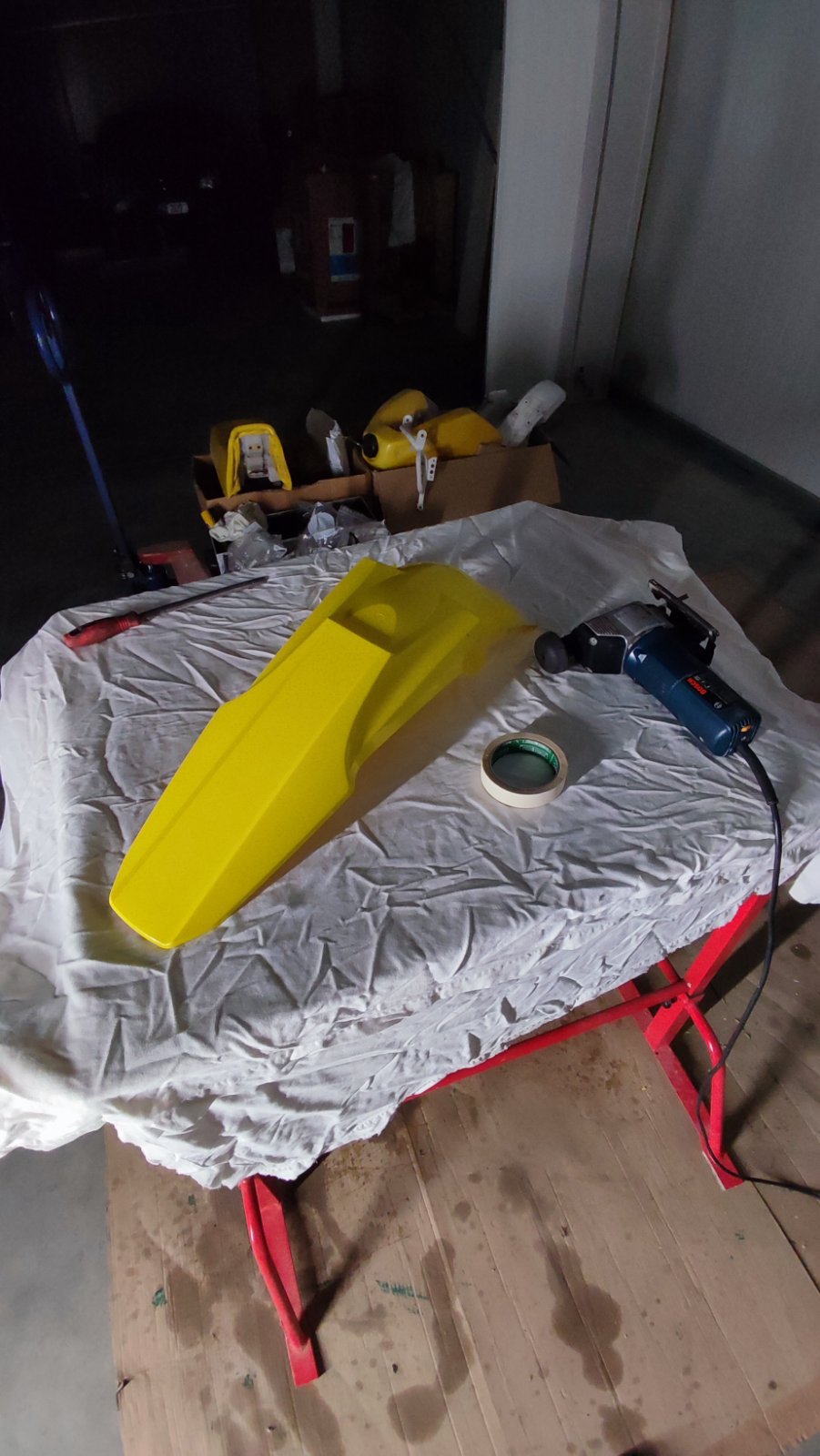

Danke für den ausführlichen Bericht. Es ist eine Freude bei der "Wiederauferstehung" der DR teilhaben zu dürfen
Wie lackierst du die Kunststoffteile? Speziallack mit Haftvermittler?

Die Kunststoffteile habe ich mit Mipa Kunststoff Haftprimer vorbehandelt, dann EP Grundierfiller und dann Acryllack, alles 2K Lacke.

Die gleiche Kombi hatte ich vor Jahren auch mal.Die Kunststoffteile habe ich mit Mipa Kunststoff Haftprimer vorbehandelt, dann EP Grundierfiller und dann Acryllack, alles 2K Lacke.
Ging fast drei Jahre gut...
Dann fing der Lack an, Risse zu bilden.
Ich muss dazu sagen, dass die gute damals Tag und Nacht bei JEDEM Wetter draußen stand.
Auch im Winter...
Es gibt irgendwo ein Bild, da liegen 30cm Neuschnee auf der Sitzbank

Ah das ist dann bisschen ärgerlich.Dumbo 2004 hat geschrieben: ↑24.07.2023 20:09Die gleiche Kombi hatte ich vor Jahren auch mal.Die Kunststoffteile habe ich mit Mipa Kunststoff Haftprimer vorbehandelt, dann EP Grundierfiller und dann Acryllack, alles 2K Lacke.
Auch im Winter...
Es gibt irgendwo ein Bild, da liegen 30cm Neuschnee auf der Sitzbank![]()
Dann hab ich ja Glück dass meine immer trocken stehen darf.
Bei weichem Kunststoff kommt eigentlich noch ein Weichmacher Zusatz rein. Aber hab ich bei den Verkleidungsteilen jetzt nicht für notwendig erachtet.
Mal schauen, wenns blöd läuft wirds in ein paar Jahren einfach nochmal lackiert.

Ich muss noch dazusagen, dass meine Plastikteile vor dem lackieren eigentlich schon richtig fertig waren
Ich wollte sie aber unbedingt in blau haben - auch wenn mir Alle davon abgeraten haben.
(Nicht wegen dem Farbton, sondern wegen dem umlackieren überhaupt...)
Wie gesagt - es ging einige Zeit gut.
Ich hab sie in dieser Zeit auch nicht wirklich geschont.
Damals hab ich sie noch durch die Wälder und dichtes Gestrüpp gejagt
Ich bin mir auch sicher, wenn ich die Gute immer schön im trockenen geparkt hätte, hätte es wesentlich länger gehalten.
Ich drück Dir auf jeden Fall die Daumen, dass es ewig hält

Mal schauen wie lange und gut es hält, ich bin da erstmal zuversichtlich

Wenn Du sie nicht so quälst wie ich, und sie immer schön im trocknen Schuppen steht, wäre ich auch sehr zversichtlichMal schauen wie lange und gut es hält, ich bin da erstmal zuversichtlich
