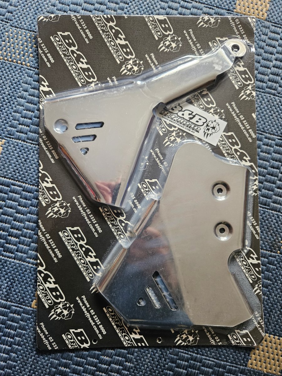

Passt der Rahmenschutz?
Und woher hast den denn ?

Danke für die flixe Antwort :bier:
Re: DR350 wieder fit machen
Klar passt der, ist aus Australien
https://bboffroad.com.au/product/frame- ... dr250-350/
Auf der normalen DR passt das, ja. Bei der SHC ist ein bißchen " Anpassungsarbeit" erforderlich.

Das Anpassen ist nicht schwierig - es muß - wenn ich mich noch recht erinnere, vom linken Rahmenschützer, von der oberen abgeknickten Kante ein bisßchen was entfernt werden - weil es sonst am SHC-"Ventil" ( oder was immer das da auch ist ) ansteht.

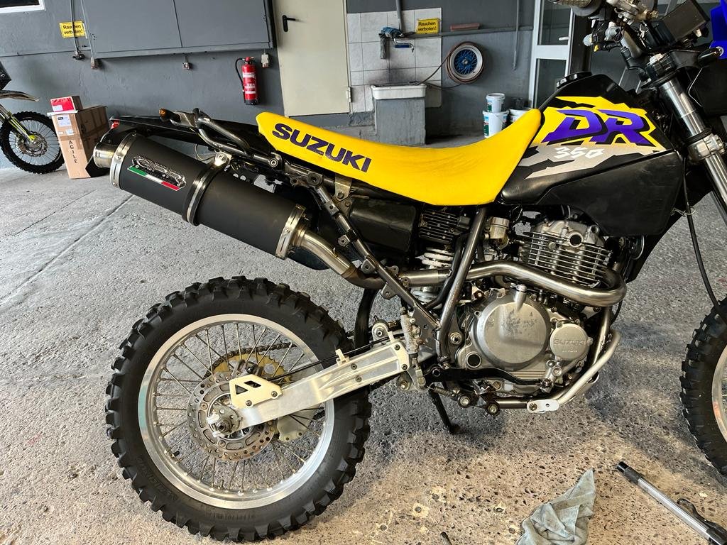

So heute hatte mein Freund endlich Zeit den Krümmer und Auspuff anzupassen. Dann kann es weitergehen.
Der 440ccm Satz kommt auch diesen Monat aus den USA nach drei Monaten Wartezeit.

die schaut gut aus, gepflegtes teil
