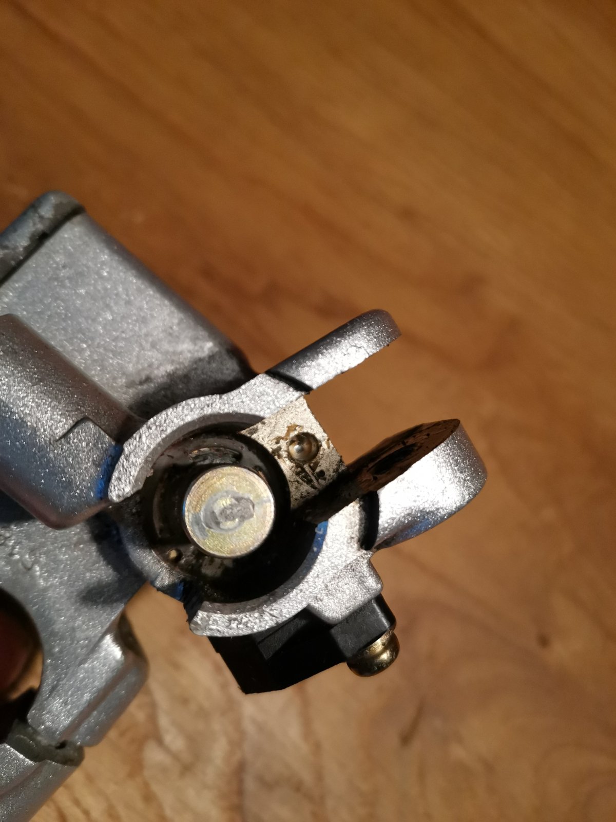

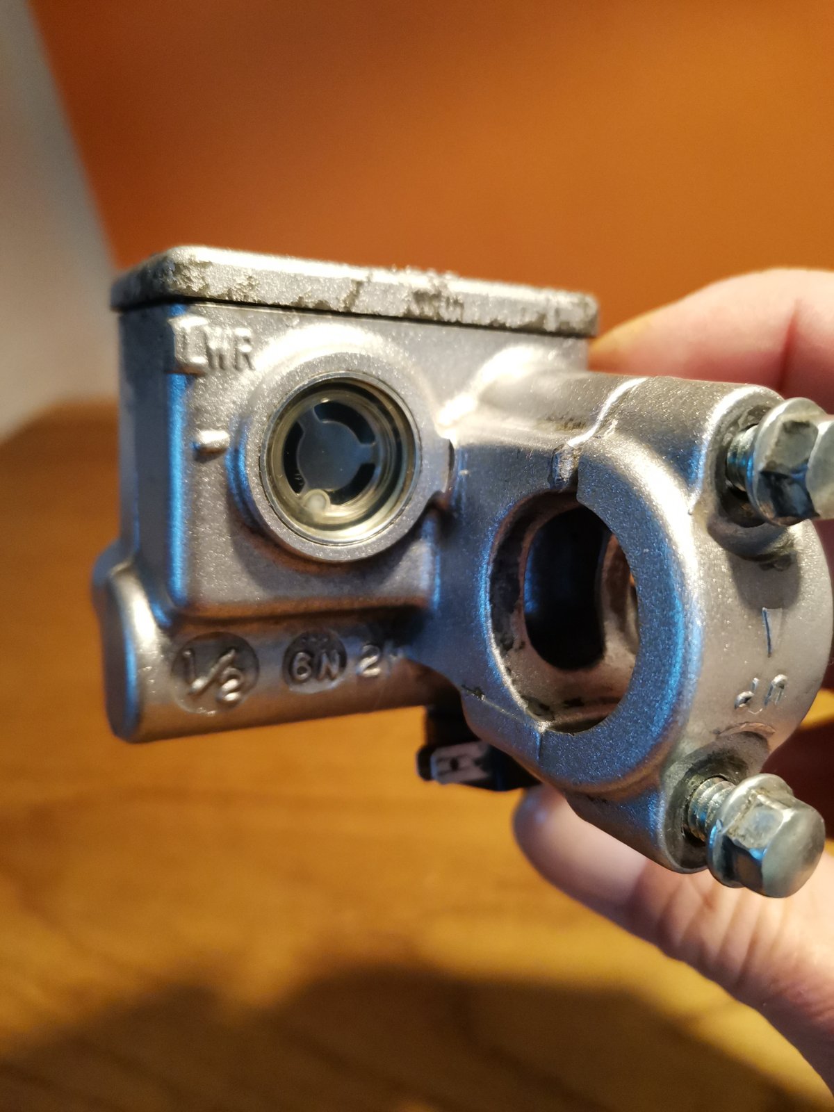

Hab gestern den Hauptbremszylinder am Lenker abgebaut, geleert und die erste Gummi dichtung abgezogen. Gleich versuche ich den Sprengring raus zu bekommen und hoffe festzustellen wie es mit dem Kolben, der Feder und was sonst noch drin ist ausschaut.
Meint ihr, ein Reparaturkit wäre da sinnvoll oder soll ich versuchen das Teil komplett zu bekommen. Neu kostet es wohl 200 Euro!??

War denn vor dem Wechsel irgendwas nicht in Ordnung? Muss ja, denn einfach so wechselt man ja keine Dichtringe und das ganze Gedöns...Ich hatte vor dem Mechaniker den kompletten Kit, Dichtringe etc., gewechselt und sofort Stahlflex verbaut. Danach gefüllt und versucht zu entlüften. Was ni ht ging.... Nicht von unten, von oben, usw.
Ich vermute mal, dass dann beim Wechsel schon etwas "schief" gegangen ist...
Das wundert mich, denn die DR war / ist BEI MIR das Moped, die sich am besten entlüften lässt...Erst in Frankreich hat es der Mechaniker mit Druckluft geschafft.
Da braucht man keine Druckluft.
Du bist mit Luft im System bis nach Frankreich gefahren
Das kommt darauf an, was im Eimer ist...Meint ihr, ein Reparaturkit wäre da sinnvoll oder soll ich versuchen das Teil komplett zu bekommen.
Zumindest wäre ein Reparaturkit erst mal die günstigere Alternative (Abgesehen von den Billigteilen aus dem Zubehör...).
Wenn es danach nicht funktioniert, kannst Du immer noch weitersuchen.
Bist Du denn sicher, dass es die Pumpe ist, und nicht doch vielleicht der Sattel oder sogar die Verbindungen der Bremsleitung
Ich denke da an die Entlüftungsschraube oder an die Hohlschrauben der Bremsleitung...
