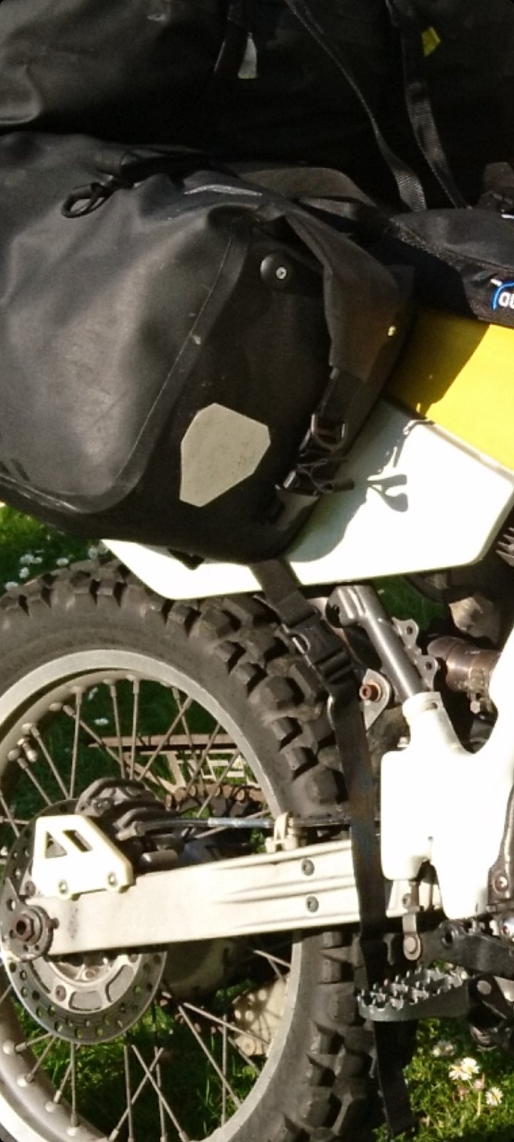

Ich habe die Taschen recht weit vorne sitzen. Sie liegen durch die Abspannung oben, vorne und hinten ohne großen Druck auf den Seitendeckeln auf. Falls Mal was verrutscht, habe ich mir aus Aluprofil was noch rumlag, Schraubschelle und hitzefester mehrweg Grillmatte einen Schutz an den Gpr geklemmt. Funktioniert gut.
Habe ich ziemlich sicher irgendwo hier aber schon Mal gezeigt...
Anstelle der Soziusfußrasten habe ich Petzl Va Kletterhaken gesetzt. Soziusrasten gehen auch, waren bei mir aber nie dran. Kletterhaken soweit aufgefräst bis die Schnallenverschlüsse durchgepasst haben.
VG Jonas

Ich hatte mal die kleinen Ortlieb Front Roller dran, da hatte ich mir auf der Rückseite 5 mm dicke Schaumstoffplatten aufgeklebt - nach Entfernung der unteren "Haltespangen" an den Ortliebs.
Hast du die großen Back Roller Classic - oder welche?
Wie hast du die Gurte durch die Aufhängungen geführt? Und liegen die auf der Sitzbank nur auf, hintere Gurte durch die Halterung?
Gibt es davon auch Fotos? Und wo an den Taschen liegt dann die untere vordere Befestigung?
VG Heiner

Wie gesagt, schau Mal bei Touratech unter Endurance, da sollten die etwa gleichen Taschen zu finden sein.
Befestigung vorne unten und hinten über einen abspannbaren Gurt mit Schnalle.
Oben liegen die einfach mit zwei breiten Klettverbinder auf. Einfach und zuverlässig.
VG Jonas

ich habe im letzten Sommer Mal die OS-18 von Kriega ausprobiert. Die Universal-Base ging Recht gut am Gepäckträger und Fußrasten zu verzurren. Die Taschen sitzen Recht weit vorne und stehen nicht zu weit ab. Schwerpunktmäßig hat's mir super gefallen und auch im Stehen hat nichts gestört. Später habe ich die Fußrasten dann durch schraubösen ersetzt, da die Gurte so weniger verrutschen. Ohne basteln an den Verzurrpunkten würde ich den Sitz der Taschen als OKAY beschreiben, da direkt am Rahmen kein verrutsch-freier Platz zu finden war für die Gurte. Sonst bin ich mit Volumen, Form und Qualität mega zu Frieden!

Nachtrag, nur die Kriega Base ohne Gepäck. Um die Plastikteile zu schützen gab es an Auspuff und Batteriekasten, noch Abstandshalter und um das Gewicht besser aufzunehmen.
