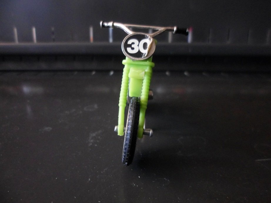

Hier noch ein Bild von der Anpasssung des Miniatur-Kotflügels über einer Form.
Die 20 Cent Münzen entsprechen dem Durchmesser des Vorderrades. Mittels des mit eingespannten Bohrers wurde das winzige Teil gegen "wegfliegen" gesichert. Der Heißluftstrom vom Gebläse ( Heißluftföhn ) war selbst auf kleinster Stufe stark genug, das Kunststoffteil von den Münzen zu pusten.
Es wurde vorsichtig angewärmt - und dann mit sanften Druck auf die Münzen gepresst bis es kalt war - fertig.
Mir gefällt´s, ich werd´s so lassen :good:

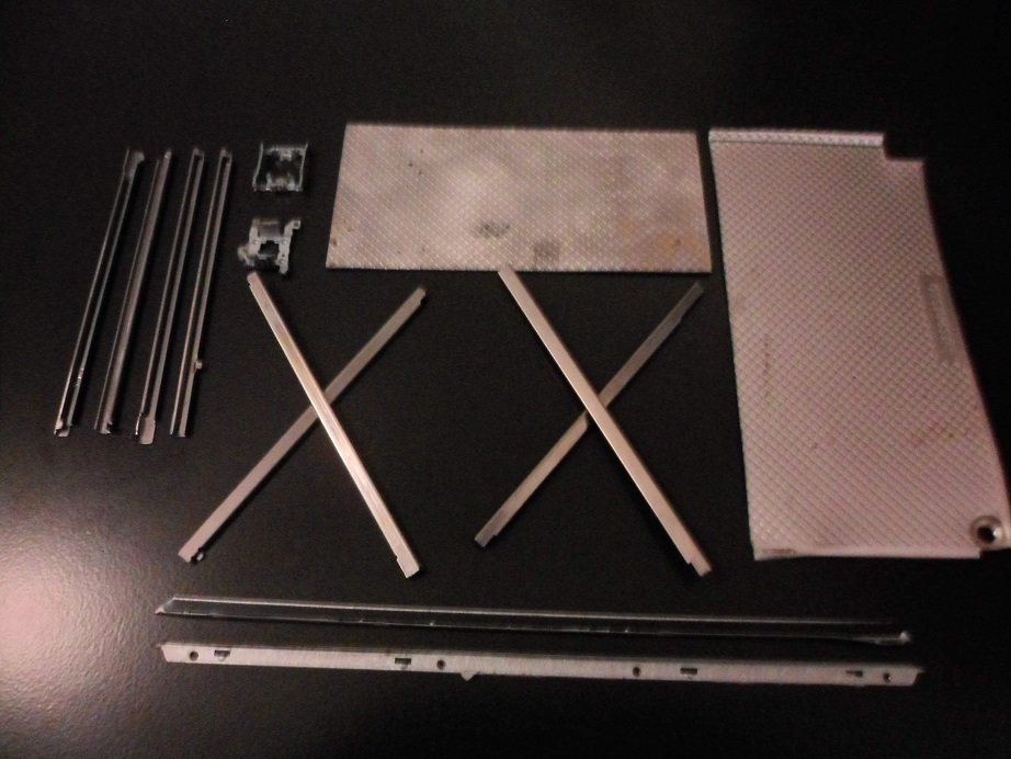

Hier mal ein gewagter Blick in die hoffentlich nicht mehr all zu ferne Zukunft,was den Miniatur-Hebebühnenbau im Maßstab 1:18 für mein Diorama betrifft:
Das Rohmaterial:
Das Riffelblech ist von der DeLonghi EN 124 S Espressomaschine - die Seitenteile von dem Ding.
Die Winkelprofile sind aus dem Rahmen eines Laptop-Bildschirm - Kantenlänge 5 mm
Die schmalen U-Profile sind die Führungsschienen von Laptop- DVD - Laufwerken
Die beiden kleinen Metallrahmen, welche später die Vorderradklemmung werden, sind die Rahmen von DVD-Laserköpfen.
Die U-Profile werden die beiden Kreuzstreben werden, die Winkelprofile dienen zur Aufnahme der selbigen, und zur Stabilisierung der gesamten Konstruktion.
Aus dem Rest des Riffelblechs wird die Auffahrrampe gemacht.
Die ist auf dem Bild schon mal "probeweise abgewinkelt". :rolleyes:

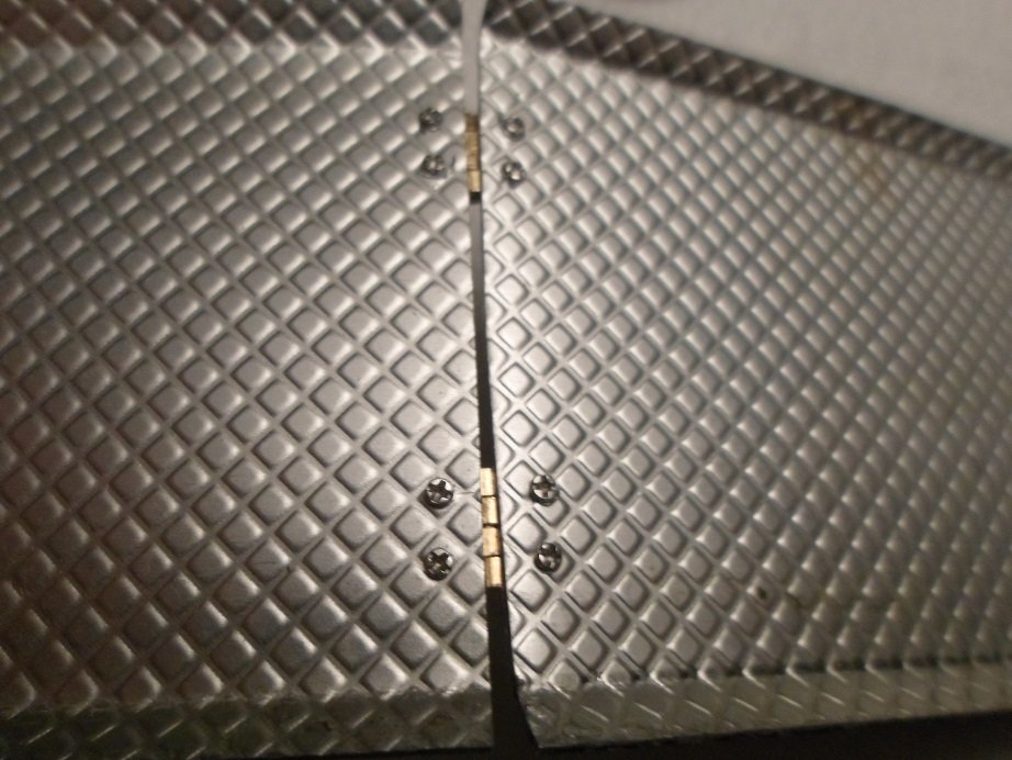

Der Anfang ist geschafft - Kanten geborgen, Auffahrrampe montiert. Logischerweise ist alles ncoh im Rohbau, muß mit Sicherheit noch öfter demontiert werden....
Die Schrauben und Muttern sind aus dem Brillenbereich.......hat ganz schön lange gedauert, heute im Umkleidekabinen-Bereich vom Hallenbad - bis ich genügend Brillen "besorgt" hatte, mit den passenden Schrauben in den Bügelscharnieren.... :rolleyes: :rolleyes: :glotz: :rofl: :rofl: :rofl: :rofl: :rofl: :rofl:

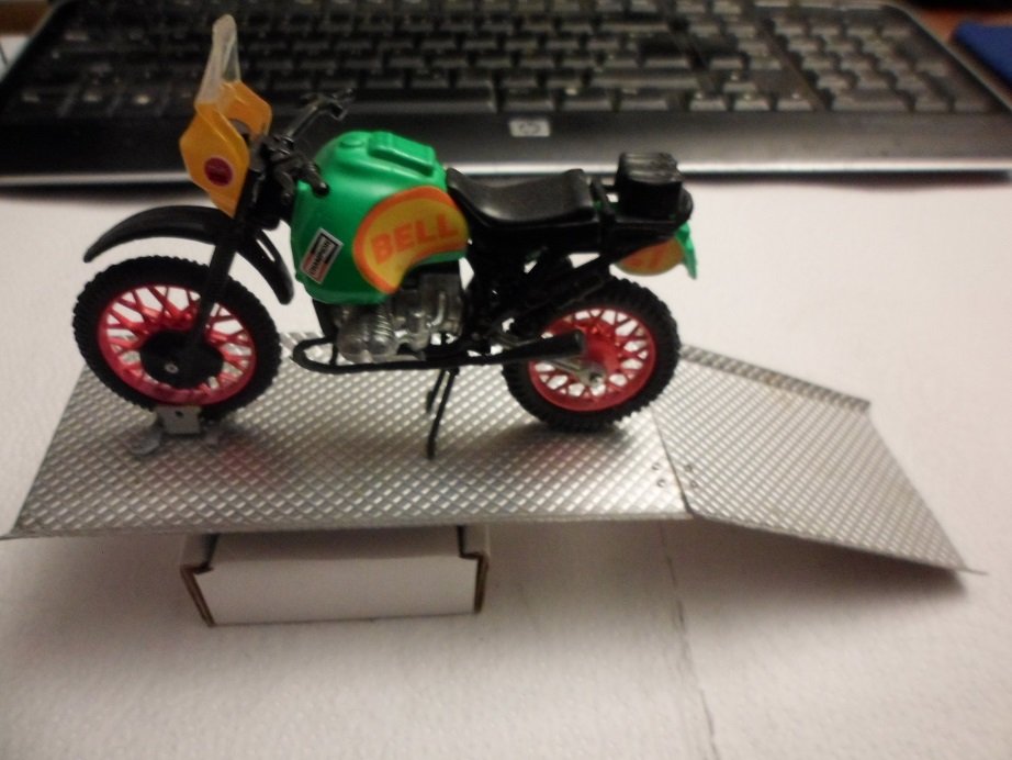

Eben (fast) fertig geworden - die Anschlagplatte für das Vorderrrad und die Rad-Klemmung.
Die eigentliche Klemmplatte fehlt noch - kommt aber - Gewindespindel leichtgängig - wird noch gekürzt :good:
Schon erstaunlich, für was alles so ein Laserkopf-Rahmen aus nem ollen DVD-Player verwendet werden kann :rolleyes: :rofl:
