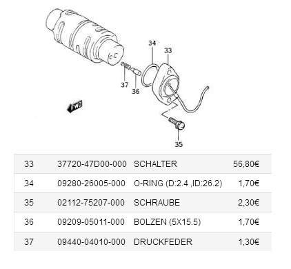

Links am Motor, unten zwischen Seitendeckel und Rizelabdeckung ist ein unscheinbarer Draht der an einem Plastik-Deckel endet.
Das ist der Leerlaufkontakt. Wenn der gegen Masse geschaltet wird leuchtet die grüne Leerlauf-Lampe.
Du schreibst nicht dass diese Kontrolllampe leuchtet ...
Wenn sie's nicht tut, check mal das Kabel, und gegebenenfalls den Leerlaufkontakt.
Aber Vorsicht, da fällt 'ne Feder und ein Kontaktstift raus wenn du den abbaust!

"Fällt raus ist gut"Aber Vorsicht, da fällt 'ne Feder und ein Kontaktstift raus wenn du den abbaust!
Die blöde Feder sprang bei mir zwischen 3 cm und 26 Meter weit....jedenfalls musste ich damals diesen Bereich absuchen ( im Freien ) bis ich diese vermaledeite Mistding wieder gefunden hatte.....
