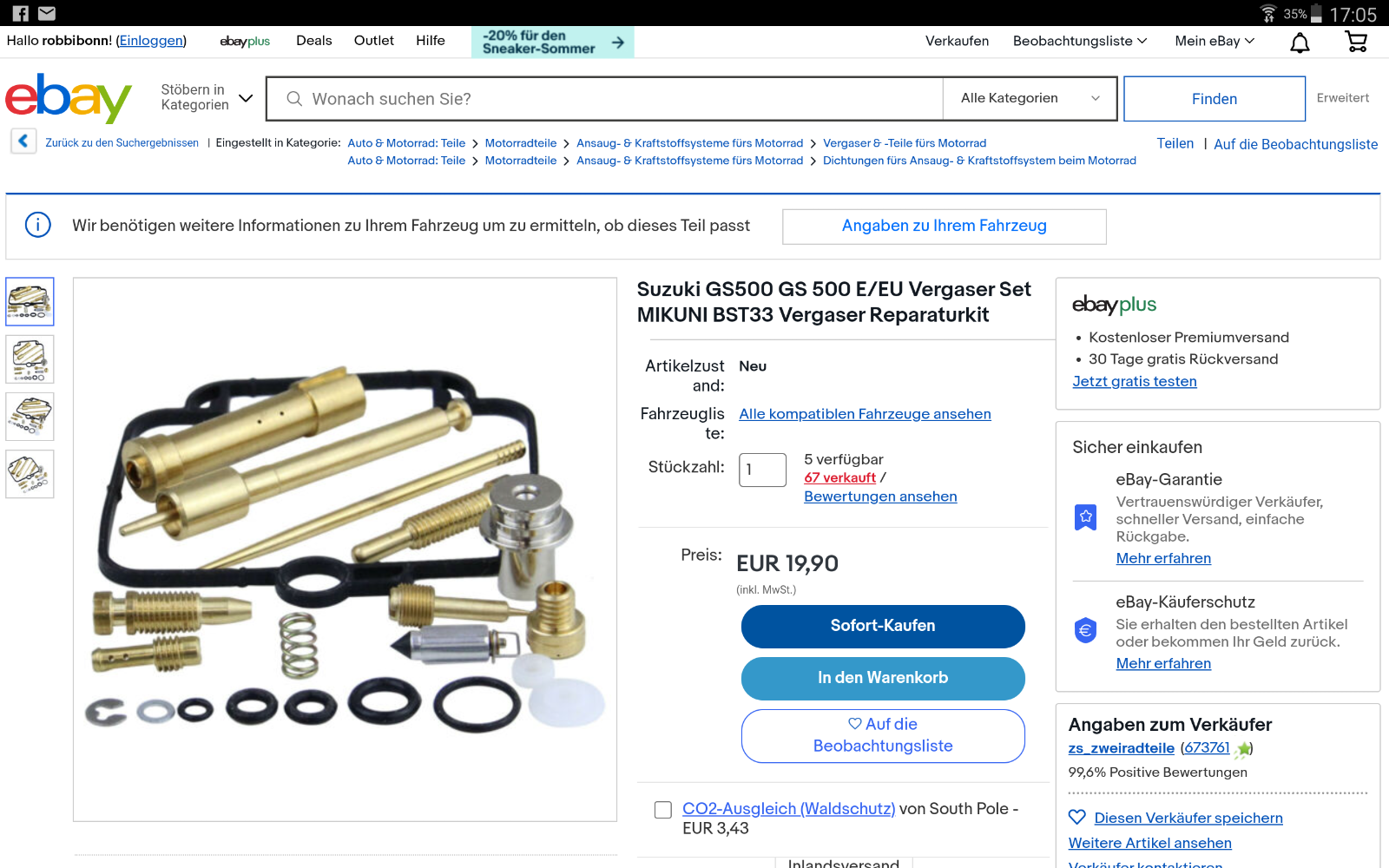

Ist es der 33 er Vergaser? Hab mir gestern ein Reparaturkit bestellt und hoffe,dass es nach dem Austausch klappt. Werde euch informieren. Danke für eure schnelle Unterstützung.
VG Wolfgang :good:
Beiträge: 5586
Hat sich bedankt: 501 Mal
Danksagung erhalten: 146 Mal
Re: Vergaser und mehr
Nein, der BST32...
Der 33er ist ein TM = Flachschiebervergaser.
Poste doch mal den Link von dem Reparatursatz, den Du bestellt hast.

Oh je, dann ist der wohl falsch.
Lehrgeld und Umtausch?
Vg Wolfgang :(
