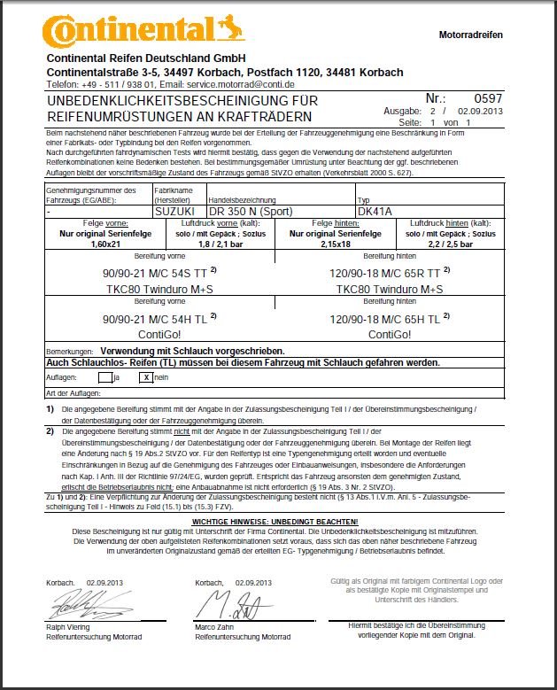

Hallo zusammen
habe eine suzi Bj. 97 mit französischer Zulassung. In den Papieren läßt sich nicht erkennen, welche Reifen ich fahren kann.
Zur Zeit ist hinten ein 120 80 18 und vorne ein 90 90 21 drauf. Würde nun gerne den tkc fahren. Der hat jedoch hinten 120 90 18. Könnt ihr mir bitte weiterhelfen?
Viele Grüße Wolfgang

Ich war so frei, und hab die Reifenfreigabe auch mal in die Galerie (Rubrik "Gutachten") gestellt. :wavey:

Das hat mir sehr geholfen. Gaaaaanz herzlichen Dank dafür. Nun muß ich nur noch herausfinden wie ich den Vergaser in einzelne Bauteile zerlegen und überholen kann. Falls ihr da noch Zeichnungen habt bin ich sehr dankbar. VG Wolfgang
