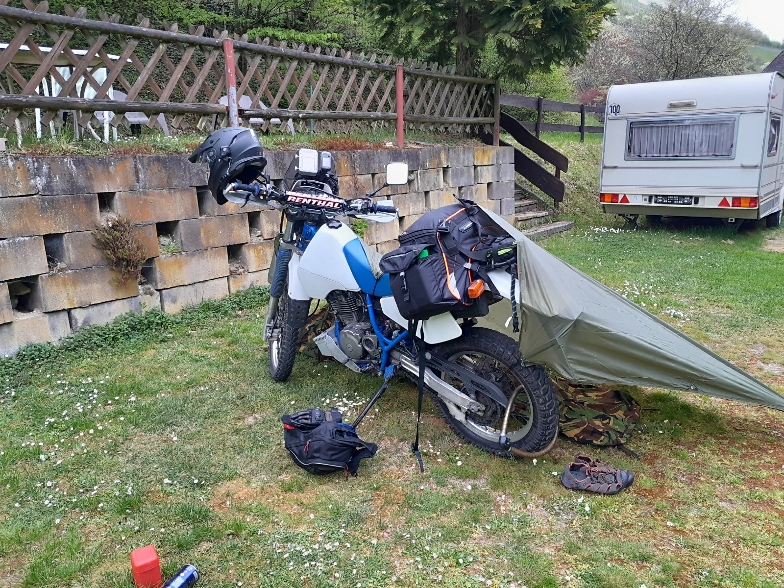

So sah das ganze bei der ersten Übernachtung aus.
