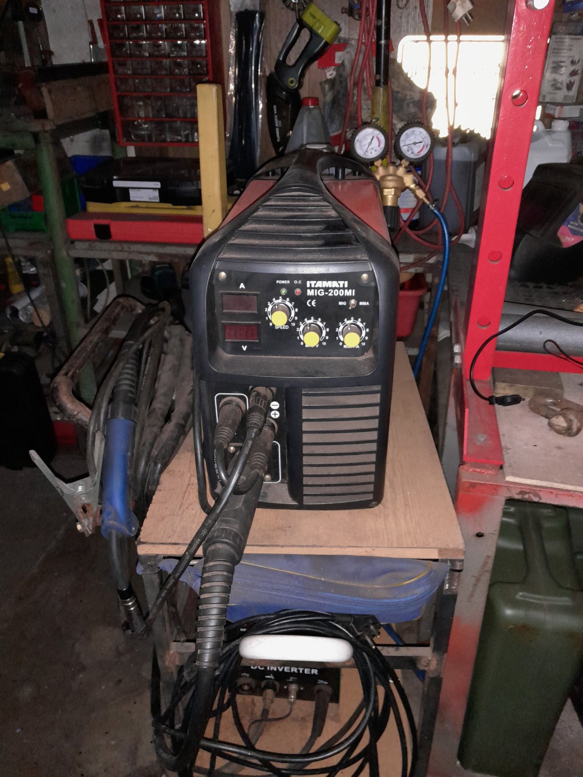

Das ganze wurde mit Schutzgas und nem .8mm Draht geschweißt. Es hält; schöne Raupen/Nähte sehen anders aus. Bei Dünnblech ist es meine erste Wahl.
Erst die Ecken punkten, dann je 2 Schweißpunkte an den langen Seiten und der Spaß beginnt. Um Wärmeverzug sowie das durchfallen der Naht zu verhindern wurden immer nur kurze Nähte gelegt, abwechselnd z.B. vorne rechts, dann die nächste Gegenüberliegend. Wie schon beschrieben ist der Stahl der Kisten irgendwie anders (Legierung ???).

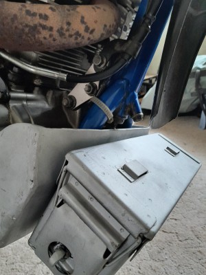

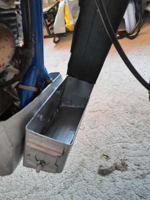

Fertig...
Die Box ist nun fertig montiert; der Deckel geht gerade so an der Rahmenseitigen Ölablaßschraube vorbei. Befestigt ist die Box über 2 M6 Schrauben unten sowie 2 M8er, die gleichzeitig den Motorschutz am Rahmen über die originalen Haltepunkte befestigen. Zur Abdichtung habe ich an den Motorschutzseitigen Boxwand beidseitig Panzertape genommen, das sollte für bestmöglichen Schutz vor Wassereintritt sorgen (ürsprünglich wollte ich Kabeldurchführungsgummi`s nehmen; die verdücken sich jedoch und sorgen somit ziemlich schnell für ein lösen der Box). Außerdem wurde der Boden und die Ecken innen ebenfalls damit "verkleidet". Das schützt etwas besser vor Abrieb. Platz für die Werkzeugrolltasche und Lampenbox sowie der Warnweste etc. ist vorhanden. Für die alltäglichen Fahrten stelle ich noch ein Set zusammen. Ob die Erste-Hilfe-Tasche dann auch rein kommt oder am "Mann" verbleibt weiß ich noch nicht.
Der Spalt zwischen dem Motorschutz und der Box ist groß genug um mit einem Hochdruckreiniger reinigen zu können. Die Neigung des Bodenblech`s konnte ich nicht vergrößern; dann wäre in der Box zuviel Platz verloren gegangen. So scheint mir eine "Überfahrmöglichkeit" (z.B. kleiner Baumstämme, Steine) immer noch ausreichen gegeben zu sein. Wie schon erwähnt: an Hardcore habe ich schon lange kein Interesse mehr (da wäre auch eine 2T Maschine im Haus...).
Die beiden ehemaligen Grifflaschen auf dem Deckel verbleiben; dort kann mittels 2 Gurte noch flacher Kleinkram im Fall der Fälle montiert werden.

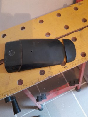

Der Spritzschutzlappen wurde auch gekürzt damit sich nichts Verhaken kann. Die Schutzwirkung vor Steinen etc. der Ölablaßschraube / Rahmen sind immer noch gegeben.
Hier der gekürzte Spritzschutzlappen; mit Rundung.

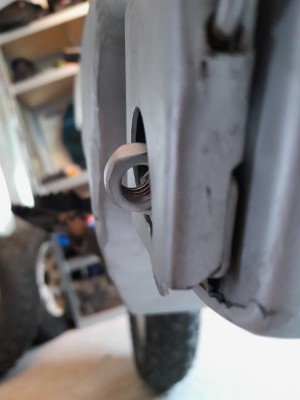

Um die Box auch verschließen zu können wurde eine M10er Mutter angeschweißt. Ob da ein Schloß dran kommt weiß ich noch nicht; ich bin nicht sooo der ängstlich.

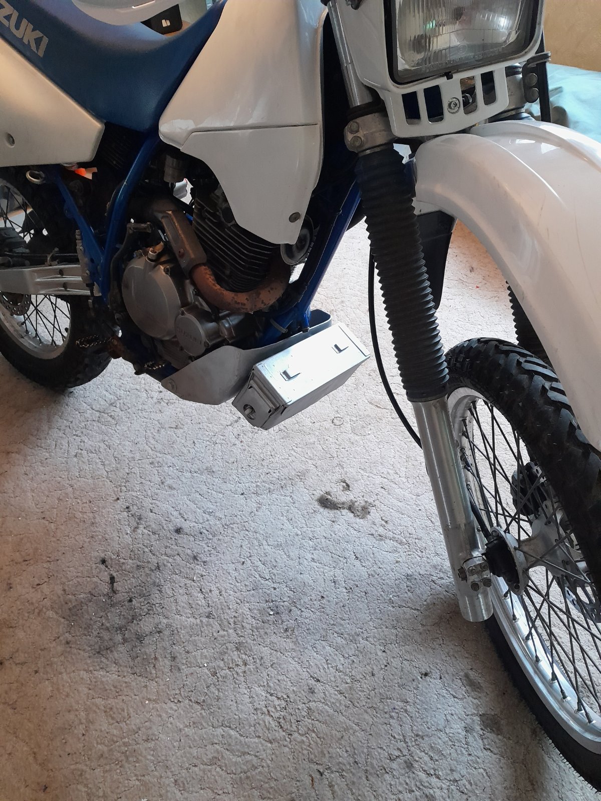

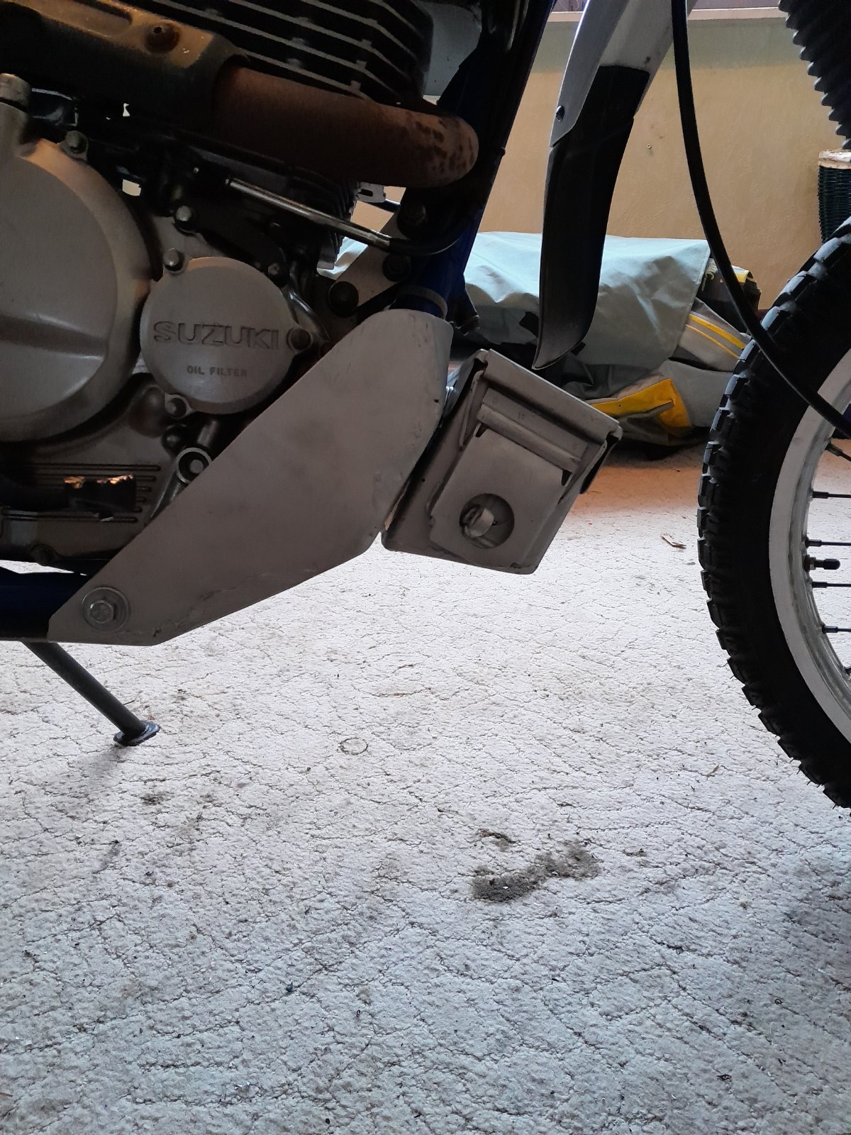

Es sind keine Überstehenden Kanten vorhanden, damit gibt es auch keione Probleme bei der HU / Kontrolle.
Wenn die Kiste vorstehen würde müßte ein Radius von mindestens 3mm vorhanden sein. Ich habe alle Kanten dennoch "verrundet".
Alles in allem (für die Box und Montage) war der Materialeinsatz etwas um die 25.-€ (Schutzgas, Draht, Trennscheibe, Fächerscheibe sowie Farbe inklusive). Die Kiste hatte ich vor Jahren für knapp 10.-€ gekauft.
Zeit inklusive Messen, planen etc. 16 Stunden.
