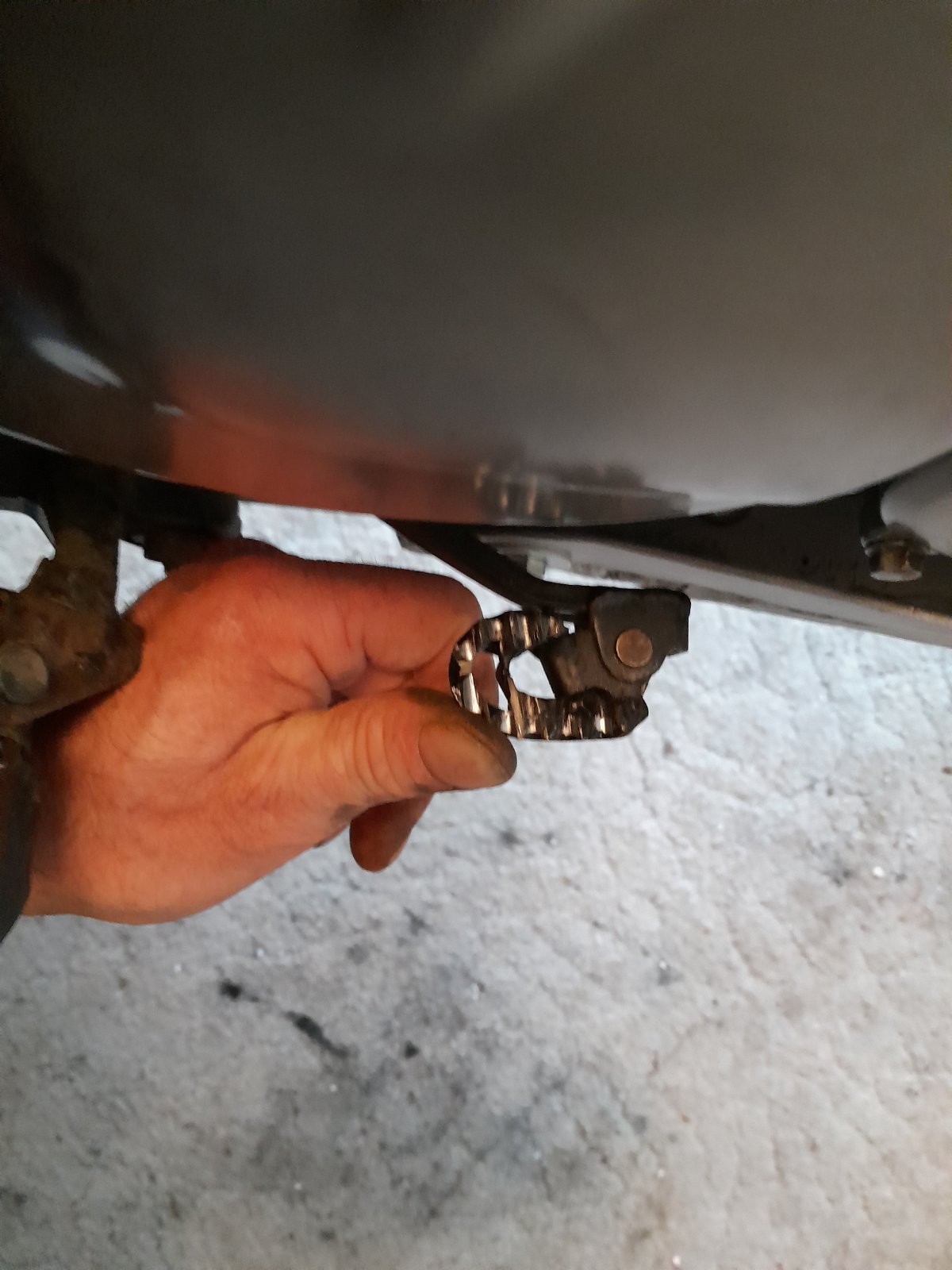

Jetzt war der Bremshebel bzw. der "Ausleger" dran.
Mir ist der original gerade mit Crossstiefeln viel zu klein/dicht am Motor. ein "Füßeln" nach dem Bremshebel ist doof. Deshalb wurde da jetzt auch was gemacht.
Original
Verbessert.

Und so sieht es an der DR aus.
