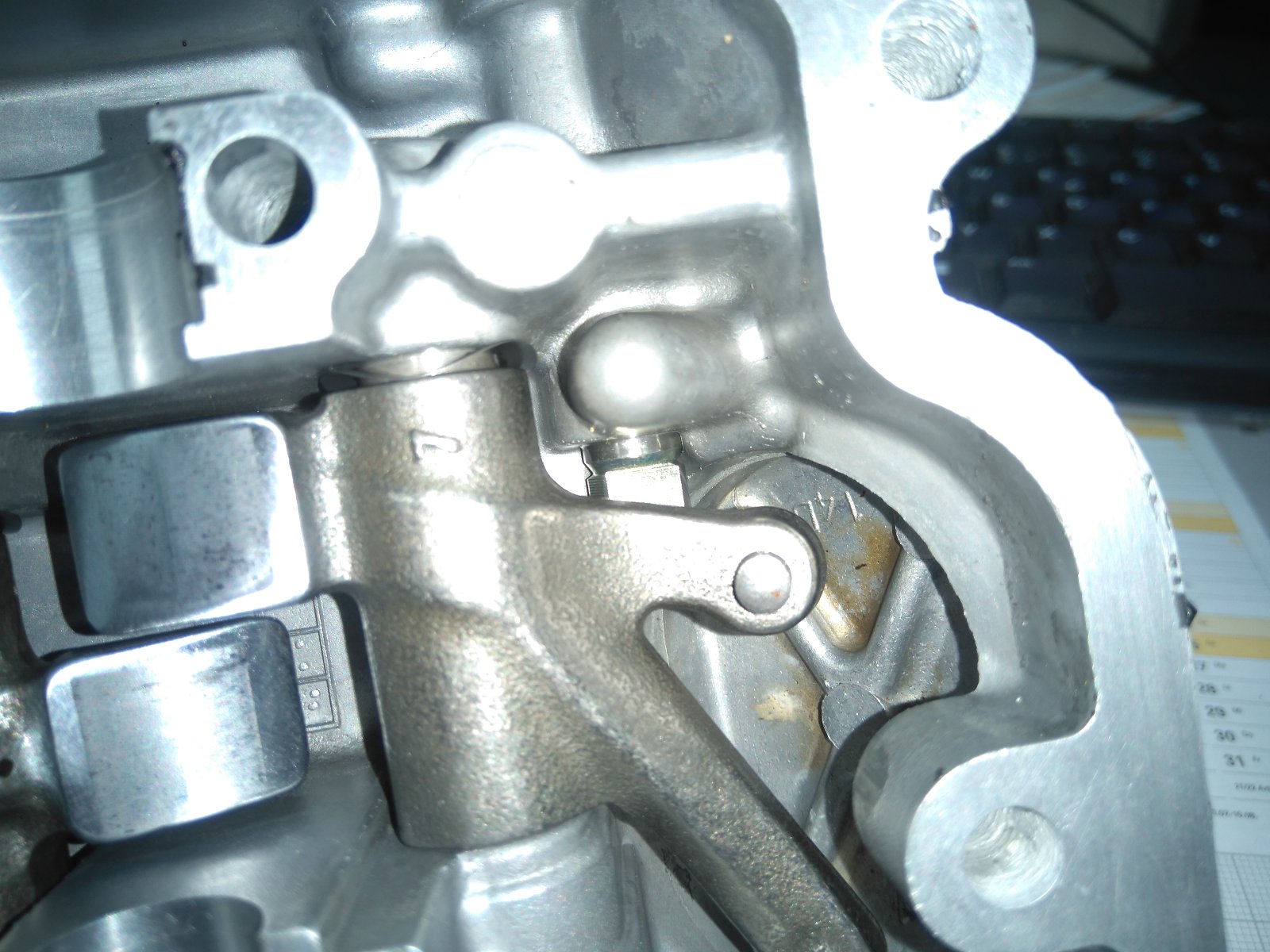

Ich hab da grad einen Kopfdeckel auf dem Tisch
ich hoff das funzt und hilft

Gibt es einen falschen und einen richtigen OT? OT ist doch der Punkt an dem der Kolben an höchsten steht und alle Ventile geschlossen sind. Also da wo die Kompression am höchsten ist und das zündfähige Luft/Kraftstoffgemisch gezündet wird damit der der Kolben wieder nach UT saust. Also müsste die Markierung T Strich im Schaufenster immer diesen OT festlegen. Also alle Ventile zu, stehen am höchsten und können eingestellt werden. So meine ich habe ich das gemacht. Mein Plan ist die Prozedur der Ventileinstellung noch einmal in Ruhe zu wiederholen und darauf zu achten ob die Kipphebel bei Markierung T Strich am höchsten stehen. Dann richte ich die Dekohebelwelle mit der breiten Fräsung auf dem Kipphebel rechtes Auslassventil aus. Wenn da dann schon zuviel Spiel ist das bei Drehung der Dekohebelwelle der Kipphebel nicht runter gedrückt wird um das Ventil ein wenig zu öffnen ist guter Rat teuer.

Aber haben die Suzuki-Leute nicht extra dafür das man sich nicht mit OT und OT beschäftigen muss, was ja auch eine potentielle Fehlerquelle wäre, die Markierung Strich/T eingemeißelt? Auf jeden Fall komm ich gerade aus dem Keller und habe die Ventile noch zweimal eingestellt. Es gibt bei mir keine einzige Stellung des Kipphebels am Auslass bei der die Dekohebelwelle mit der gefrästen Seite so dicht über dem Kipphebel steht das die beim Drehen der Welle ein wenig den Kipphebel nach unten drückt damit die Ventile ein wenig öffnen um die Kompression abzulassen. Ich habe das jetzt so gelassen. Dekohebel wird überbewertet. Solange das Ventilspiel stimmt und die Dekohebelwelle nicht so steht das die Auslassventile dauerhaft nicht schließen kann ja ersteinmal nichts passieren. Außer Muskelkater im rechten Bein.
