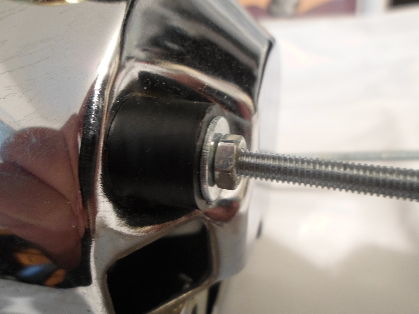

Ein günstiges gebrauchte war schnell gefunden - leider musste ich dann beim Testeinbau feststellen, das die Einbautiefe für die Opeluhr nicht ausreichte. :( :( :crazy:
Die Opeluhr hat einen Einbaudurchmesser von rund 85 mm - das DZM-Gehäuse einen Innendurchmesser von runden 90 mm.

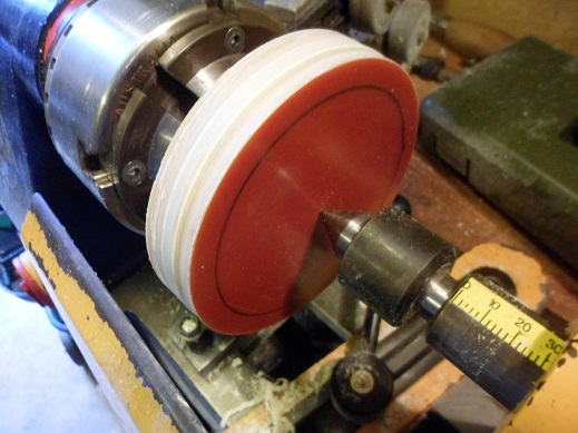

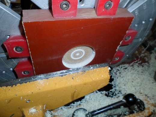

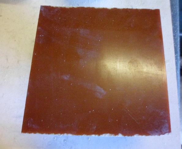

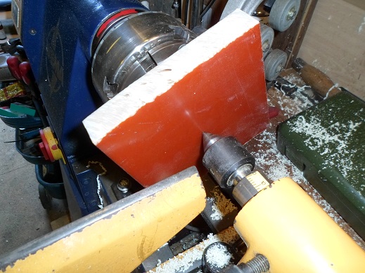

Zunächst wurden drei ausreichend große Quadrate aus der Platte geschnitten.

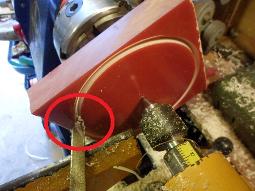

In Anschluss daran wurden diese auf die Drehbank gespannt - um genau zu sein in ein Spezial-Spannfutter das u.a. dafür geeignet ist quadratische Platten zentrisch zu spannen.
Ich hätte die Rundlinge auch mit der Bandsäge aussägen können - doch das hätte zwei Stunden zusätzlich bedeutet...ich hätte die BAS erst freiräumen und einrichten müssen.
Also entschied ich mich dafür die Rundlinge auf der Drehbank aus den viereckigen Platten aus zu stechen.

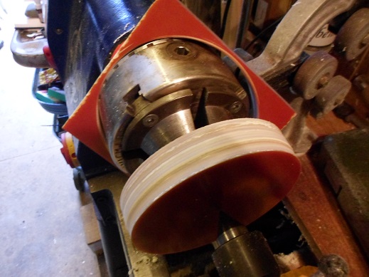

Dazu war zunächst ein sogenannter Innenrezeß notwendig - eine runde Vertiefung mit konischen Rändern - in denen später andere Spannbacken sicher greifen können.
Zuletzt geändert von Dieter M. am 16.08.2019 08:32, insgesamt 2-mal geändert.
Re: Große Autouhr am kleinen Moped

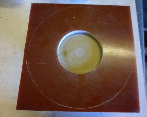

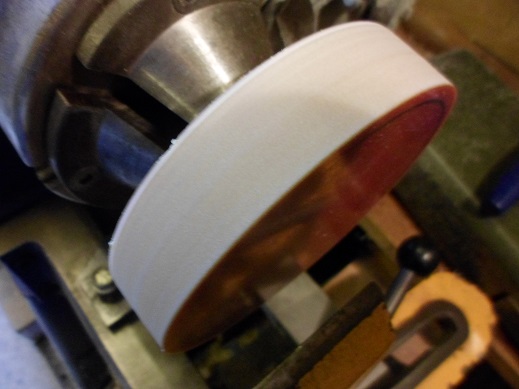

Dann erfolgte das Ausstechen der Rundlinge

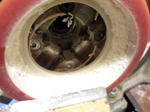

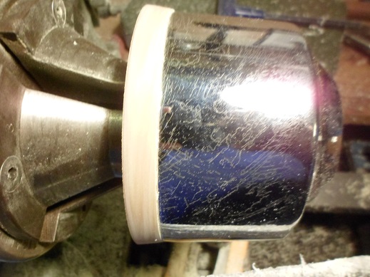

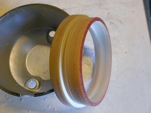

Es wurde dann zunächst der passende Innenring auf Maß gedreht - so das dass Metallgehäuse eben grad so auf den Ring passt

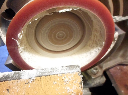

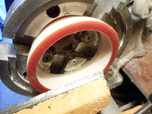

Dann erfolgte das innere Ausdrehen des Ringes.
Durchstich
Ausdrehen auf Maß
Zuletzt geändert von Dieter M. am 11.08.2019 19:22, insgesamt 1-mal geändert.

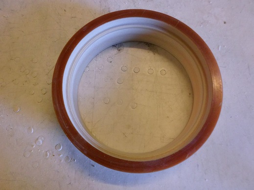

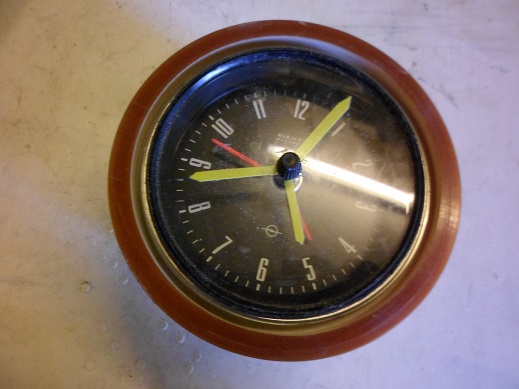

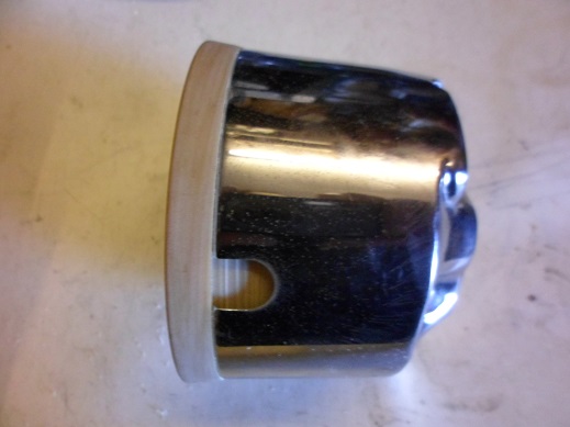

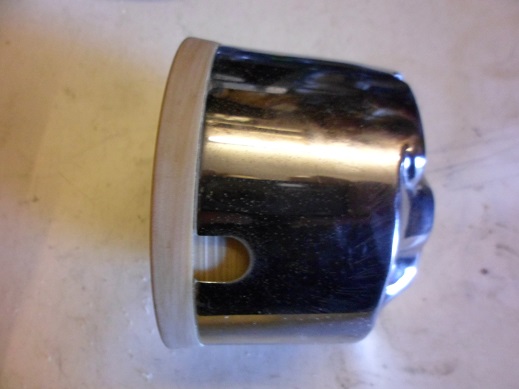

Der fertige Roh-Ring:
Uhr im Ring
Das (vorerst ) fertige Bauteil
Was jetzt noch fehlt ist die Verkabelung, die Halterung und die "Kosmetik" - so ganz gefällt mir die fortlaufende Linie am Übergang vom Gehäuse zum Ring noch nicht - aber abdrehen kann ich immer etwas...
Wenn das alles passt wird der Ring lackiert - die Uhr samt zusätzlicher Dichtung
( großer O-Ring - der kommt in die sichtbare Nut zwischen Uhrengehäuserand und Ring ) eingesetzt und fest verschraubt.
Arbeitszeit 3,5 Stunden - Kaffeeverbrauch: 7 Tassen "Männerkaffee"....nu muß ich wieder dauernd "laufen".. :rolleyes:

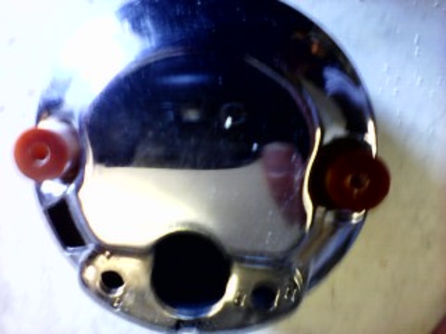

danach ging es an die Stopfen - ebenfalls aus Pertinax
Für Werkstücke welche mit frei Hand geführten Drehwerkzeug gefertigt wurden bin ich mit der Maß-Abweichung zufrieden:

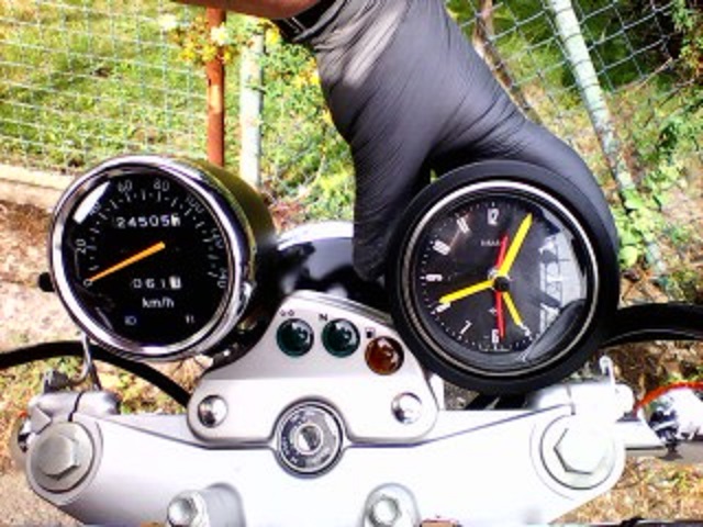

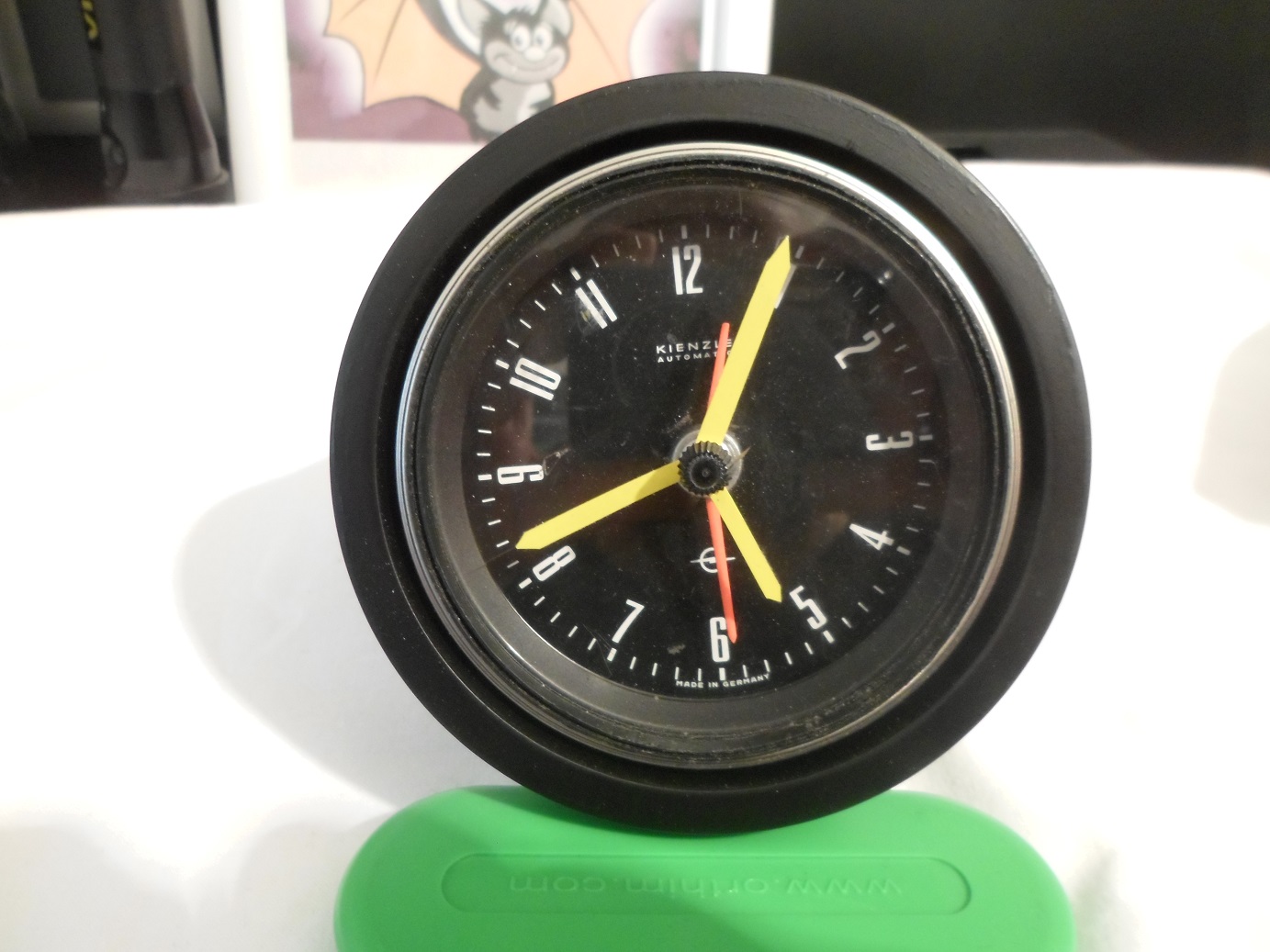

Hier mal die vormontierte Uhr
Die verbauten Stopfen
....so solls später mal an der Vani aussehen
Jetzt werden aus Gummimatten noch passende Stopfen gemacht - dann kömmt die Verkabelung.....wenn das alles passt wird der Dummi gegen die richtige, unbeschädigte Uhr getauscht.
Dann noch eine formschöne Halterung anfertigen - und dann verbauen. :good:

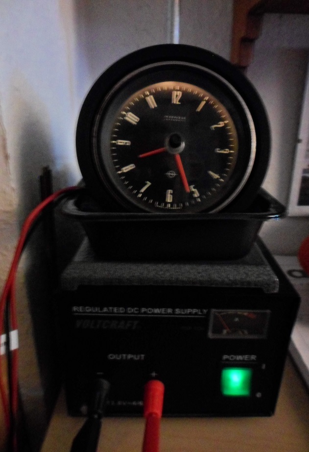

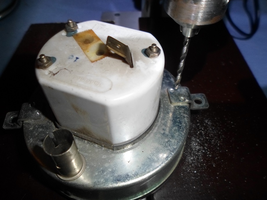

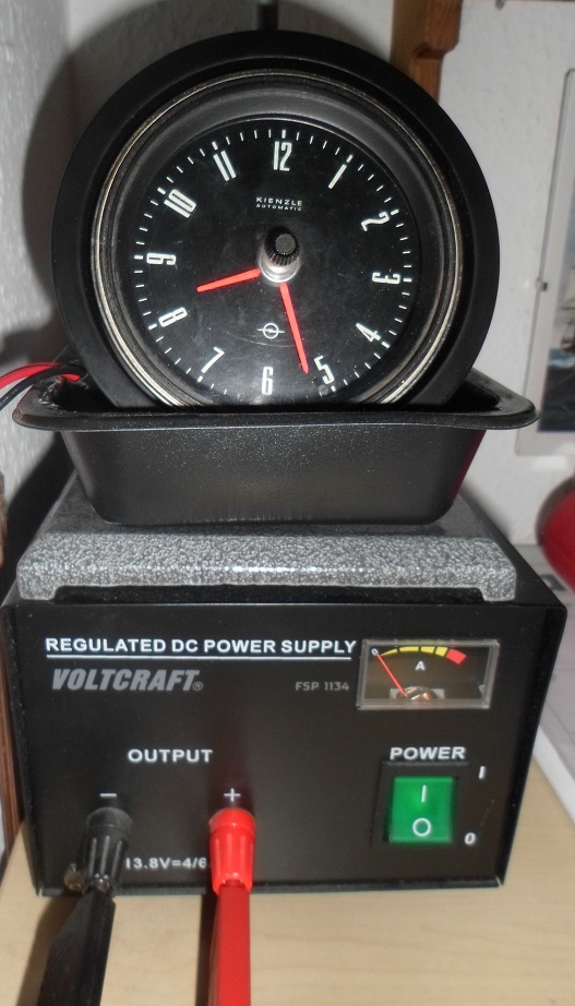

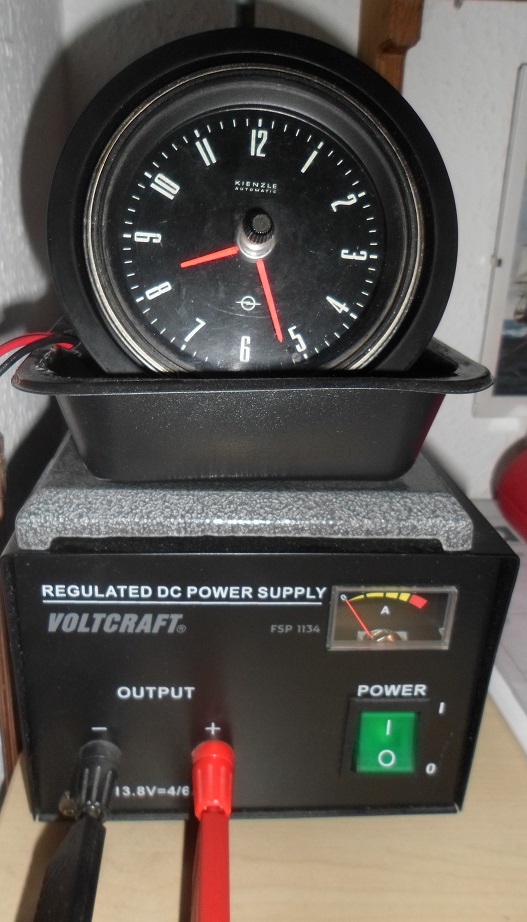

So, gestern wurde der Dummy entfernt - und die unbeschädigte Uhr eingepasst. Dazu mussten die Halter entfernt und neu angenietet werden - kein großer Akt.
Seit gut 12 Stunden nun hängt die Uhr zum Testlauf am Netzgerät und läuft bis JETZT ohne Abweichung.
Hier mal mit Beleuchtung:
