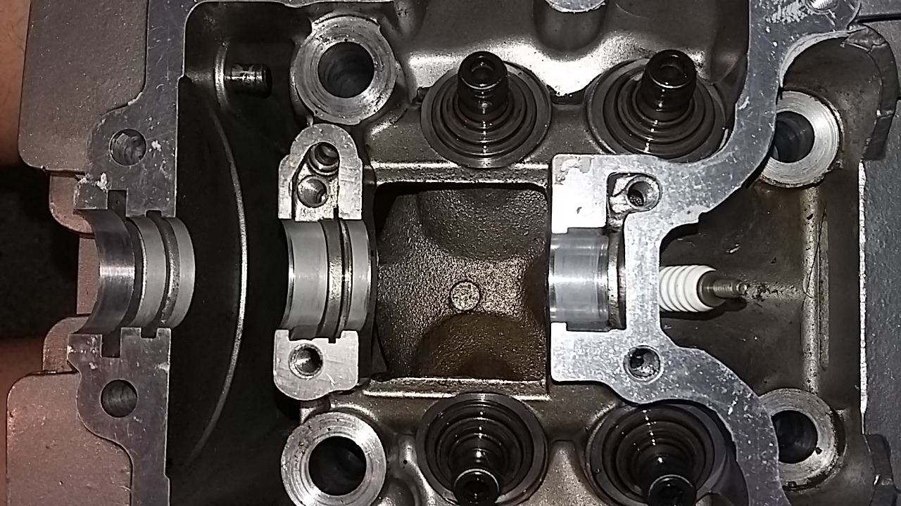

Die Laufflächen der Nockenwelle bereiten mir auch noch Kopfschmerzen:
Sehen relativ matt aus oder?

Fühl mal mit dem Fingernagel über die Flächen der Kipphebel, fühlst du da Absätze? Ausbauen und Bilder von der Seite würden helfen, aber sieht nicht gut aus.
Die Ventilsitze und Nockenwellenlagerung sehen ehrlich gesagt nicht gut aus.

Was für Möglichkeiten hab ich bei den Nockenwellenlagerstellen? Nur ein neuer Kopf?

Sehr gut wenn die Kipphebel rund sind, sahen auf den Bildern eingelaufen aus.
Zu den Lagerstellen, würd ich Black one wieder Sprechen. Da gibt's deutlich Schlimmere.
Verbau den Kopf und die Haube so wie er ist.
