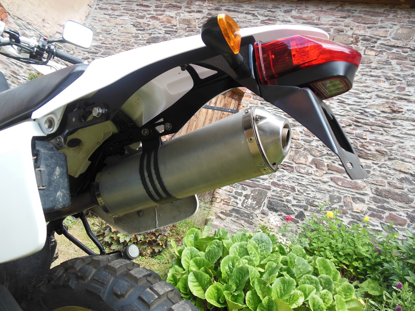

... einfach zu viel um die Ohren. Aber nun ist er fertig, der Umbau mit dem DTR Heck :thumbup:

Sehr schön! Hab gerade aber den Thread durchgeklickt und muss sagen, dass die DR von toqunare mit DRZ400 Heck, wahrscheinlich die hübscheste DR ist, die ich je gesehen habe!

Sieht sehr gut aus. Drei Daumen hoch!!!
Wie hast du denn den SHC Drehknopf am Lenker befestigt?

Dazu habe ich einen alten Shimano SIS Schalthebel genommen. Das sind die, die es in den 90ern an den Billigfahrrädern gab. Du kannst den zerlegen und das Metallunterteil nehmen. Dieses hat ein Gewindeloch. Auf dieses kann man dann die Hülse (aus einem Stück alten Lenkerrohr mit eingeschweißter Unterlegscheibe) aufschrauben. Das Shimanounterteil habe ich zudem noch etwas für die Optik bearbeitet. Fertig ist die Halterung fûr den SHC Knopf :banana:

:respekt: Exzellent! Die SHC-Lenker werden immer seltener, neu kaum bezahlbar.
Dieser kleine, wertvolle Beitrag sollte in die FAQ verschoben werden. :thumbup:

Anbei noch zwei Bilder des Schalthebels, welchen ich verwendet habe. Bin mir allerdings nicht mehr sicher, ob es der Rechte oder Linke war. Sie sollten aber von dem Aufbau ähnlich sein. Hier sieht man auch schön das Unterteil aus Metall. Die "Aufnahmeplatte", die das schwarze Kunststoffgehäuse des Hebels aufnimmt, muss noch auf den Durchmesser des verwendeten Lenkerrohrabschittes gefeilt/bearbeitet werden.
PS: Wer noch Daten zu dem Heckrahmen braucht, nur zu. Ich kann bei Bedarf eine DXF Datei zum ausschneiden schicken. Oder auch das Teil fertig ausgeschnitten zum selber kanten liefern. Der Heckrahmen besteht aus zwei Teilen (Hauptrahmen+Nummernschildhalter), welche verschraubt sind. Kein Schweißen nötig. Das Rücklicht ist übrigends von einer Honda CBR 600.
