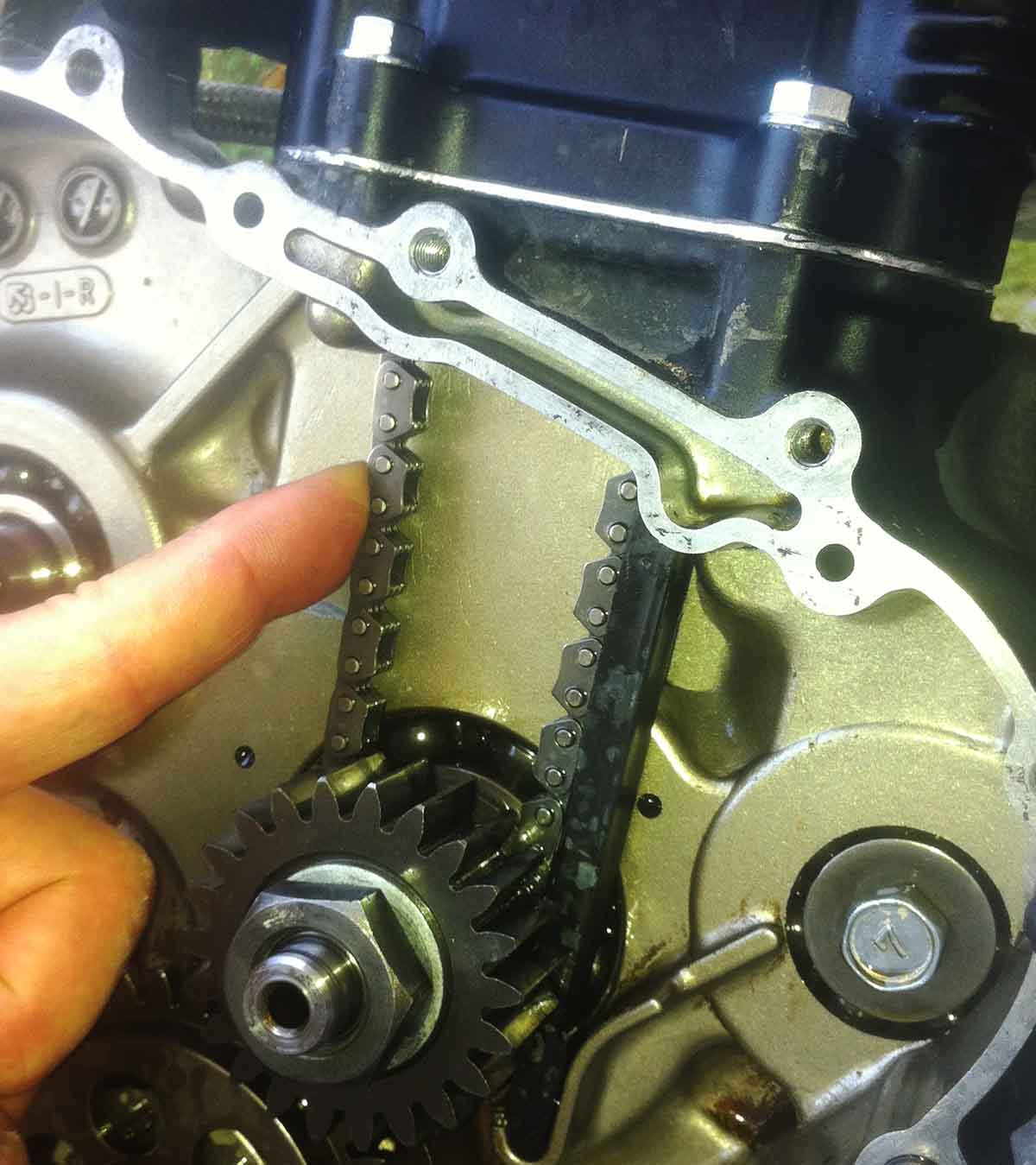

Warum:
Nachdem ich heute eine 1,5 mm dicke Alu Fußdichtung/Zylindererhöhung eingebaut habe,
lässt sich meine Steuerkette kaum spannen. Also sie ist gespannt ohne dass der Spanner installiert ist! :glotz:
Blöderweise ist die Kette auch ziemlich neu, und ich hatte die alte Steuerkette beim ausbau zerstört ... :huh:
Die Erhöhung des Zylinders soll die Kompression des 450ccm Motors etwas vermindern,
ich hoffe dass sie dann ruhiger im Leerlauf läuft, weniger klingelanfällig wird, und sich etwas leichter ankicken lässt.
so sieht's jetzt aus:
Ja Kollege Admin, es ist eine Suche, aber ich ändere den Titel wenn's sich erledigt hat, es geht ja eigentlich um Big Bore tuning. ;)

toqunare hat geschrieben: 22.04.2018 15:26 ... Steuerkette einer Honda XR 250 Tornado auf die passende Länge einkürzen.... läuft bei mit seit paar Jahren so :good:
Naja, es sind ja nur ca. 4 mm in der länge die jetzt dazugekommen sind!
(1,5 mm x 2 Aluminiumblech + 0,25 mm x 2 x 2 Dichtungen)
Bei der XR 250 Kette müsste man gleich 2 Glieder dazu nehmen, was mindestens ca. 15 mm wären!
Das wäre dann wieder deutlich zu lang ... :huh:
Und mir fehlen nur ca. 2 mm an der Gesammtlänge der Steuerkette damit's passt. :rolleyes:

Zu deiner Frage: Bei mir wurde vom Kopf 2 mal was abgeschliffen, was ich dann aber durch eine 1,2 mm dicke Kupfer Kopfdichtung
versucht habe auszugleichen. Dazu kam aber noch der Wössner Schmiedekolben mit etwas höherer Kompression, und der Umstand
dass es ein Kickstart Motor ist (also mit manueller Deko). Die Kompression lag wohl über 10:1 ... was 'n Tick mehr als original ist.
Wenn der Kickstarter nass war, also z.B. im Regen, hatte ich keinen richtigen halt mit der Gummisohle, und dann wurde ankicken
etwas schwierig. (Ganz blöd war's als mir die Maschine mitten in einer Bachdurchfahrt aus ging!) Man brauchte schon etwas "technik"
um die Karre zum laufen zu bekommen. Meine Kumpels haben sie nicht an bekommen. :D
Diese Probleme hast du nicht unbedingt wenn du einen e-Start hast.
Mit 'ner vollen Batterie werden die 100qcm mehr wohl auch durgeorgelt ... ;)
Aber vieleicht wird's auch gar nicht besser ... :huh: ... ich werde auf jeden fall berichten, wenn die DR wieder läuft! :mopped:

Ich habe sicherlich mehrere Steuerketten liegen, die unterschiedlich gelängt sind. Hab letztes Jahr eine Menge neuer verbaut. Eine über Verschleißmaß würd ich da nicht reinhauen.
Alternativ geht auch eine alte Schiene zu nehmen. Die werden mit der Zeit immer gerader und spannen somit weniger. Natürlich kann man auch absichtlich eine neue Schiene etwas zurecht biegen.

Miß die Kette, bevor Du sie durchziehst.
Es ist auf jeden Fall eine Gebrauchte.
Schrott wandert bei mir gleich in den Container.
Die Idee mit den Führungen ist auch nicht schlecht. Vielleicht brauchst Du beide Versionen um genügend Spiel zu bekommen.
