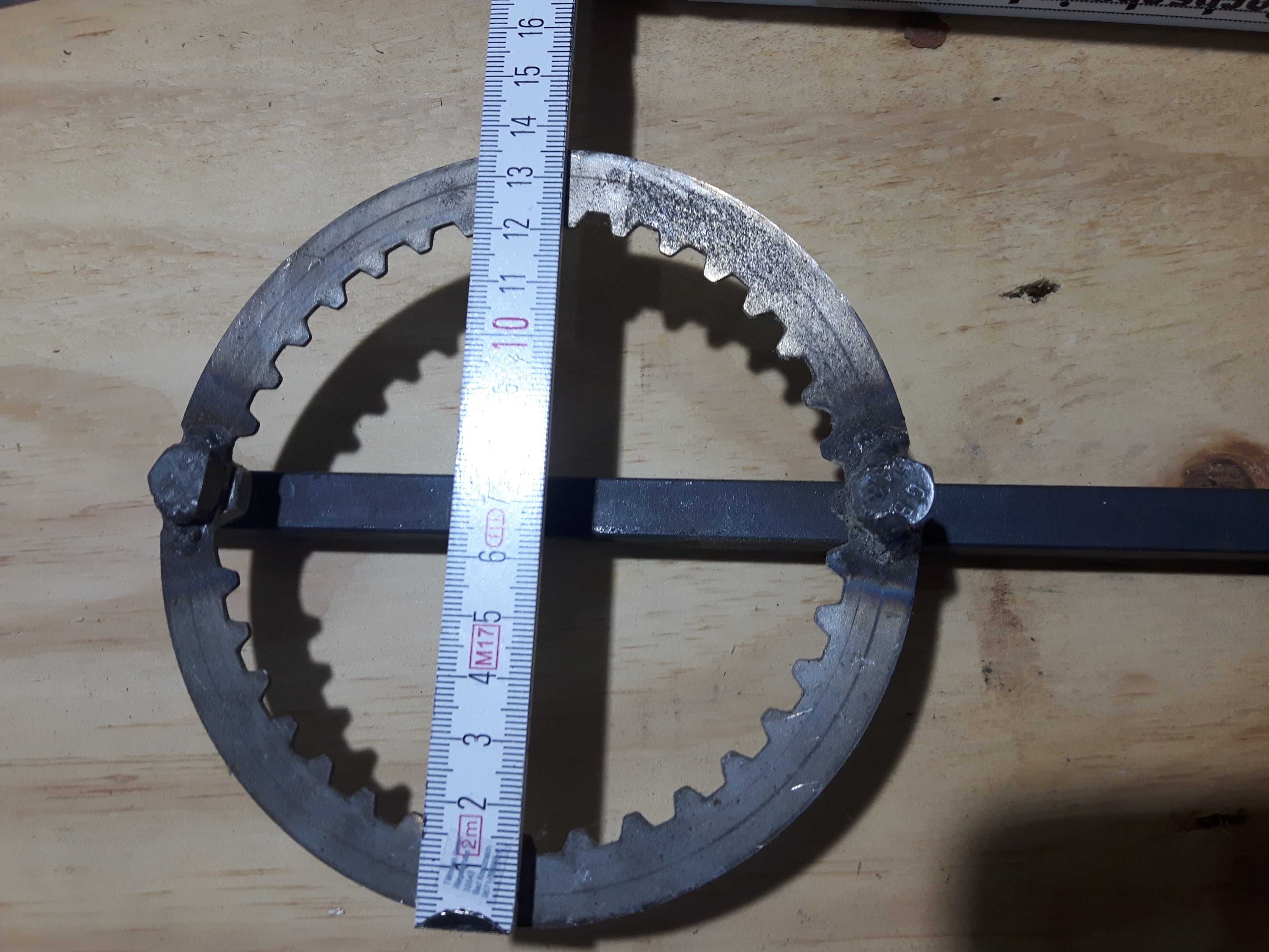

Hab gerade das Teil gemessen.
138mm Außendurchmesser der Stahlscheiben (Messtoleranzen bezüglich Alter / vergessene Brille / und Bierchen :bier: .... nicht auszuschließen ;) )
Kann also hinkommen.
Der Blickwinkel auf dem Foto ist etwas ungünstig :crazy:

Danke fürs nachmessen :clap:
Scheint dann wohl zu passen :good:

womo hat geschrieben: ↑25.08.2017 16:03 Habe mir mittlerweile die Anlaufscheiben, Buchse und einen Kupplungssatz besorgt.
Da ich die Arbeiten während der Wintermonate erledigen möchte wüsste ich gerne ob der Kupplungsatz von den Dimensionen her passt.
Erscheint mir etwas groß vom Durchmesser her.
Für eine Rückmeldung wäre ich dankbar :good:

Sodele, habe nun die neuen Kupplungslamellen, Distanzbuchse und Anlaufscheiben eingebaut.
Und siehe da, die Gänge lassen sich perfekt schalten und der Leerlauf rastet wieder normal ein. :)

und wie sind bei dir die abmessungen? das bild da ist ja leider nicht mehr vorhanden.
