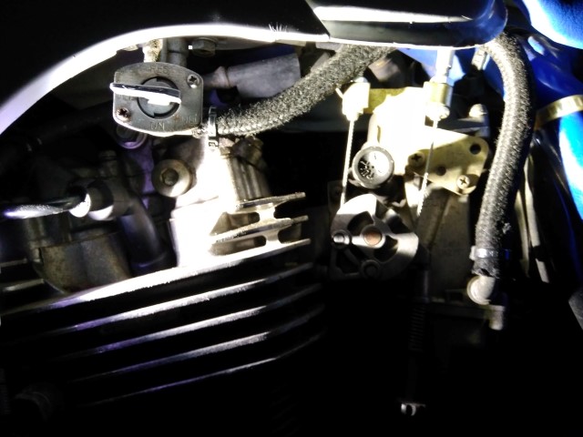

Ahoi,
Bei meiner vor 3 Monaten gekauften 350'er ist mir bei den letzten Fahrten ein starker Benzingeruch aufgefallen.
Sobald ich den Hahn öffne, tränkt sich der Schlauch über die ganze Länge und beginnt dann stark zu tropfen.
Ist der Schlauch nicht mehr benzindicht oder ist der Benzinhahn undicht geworden?
Ich wundere mich auch, daß der erst nach oben geführt ist. Soll das so sein?
Ich würde denken, direkter Schwung nach unten wäre einfacher, aber dann würde er vor den zwei Gaszügen liegen und vielleicht auf Dauer aufgerieben werden.
Was ist der empfohlene Verlauf des Schlauchs?
Danke und Gruß,
Markus

Hab ich vor Jahren auch mal gehabt ...
Der tolle Schlauch mit Gewebe aussen von Louis.
Nach ein paar Jahren war er total porös, man konnte es aber nicht sehen, wurde von dem Gewebe verdeckt!
Den Schlauch einfach durch einen neuen, am besten ohne diese Gewebeummantelung, ersetzen!
Und 'n Tick kürzer könnte man den neuen natürlich auch machen ...

Danke!
Ich werde einen neuen Schlauch im einfachen Bogen verlegen und gebe Bescheid.

Dieter, ist der Schlauch am den Enden mit Schellen befestigt?
- Beiträge: 4537
- Danksagung erhalten: 125 Mal
Re: Undichter Benzinschlauch oder Benzinhahn?
Puh...weiß ich gar nicht auswendig - auf dem Foto erkenne ich das leider nicht...Dieter, ist der Schlauch am den Enden mit Schellen befestigt?
- Beiträge: 4537
Schaden kann es jedenfalls nicht...denke ich.Dieter, ist der Schlauch am den Enden mit Schellen befestigt?
Danke.
Ich suche nach einem guten Benzinschlauch und passenden Schellen.
- Beiträge: 4537
Tipp: Wenn du Schraubschellen nimmst ( was empfehlenswert ist ) dann dreh beim montieren der schelle am Benzinhahn die Mutter nach hinten - so das man sie von "außen" nicht gleich sehen kann. Ist zwar etwas friemelig, lohnt sich aber.
