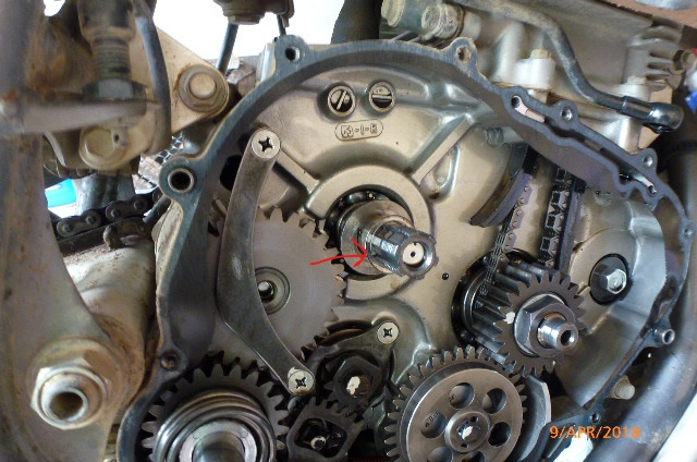

beim Ausbauen der Kupplung war vor der Distanzscheibe hinter dem Kupplungskorb eine hauchdünne Scheibe verbaut.
Siehe roter Pfeil:
In den von mir gefundenen Explosionszeichnungen über dir Kupplung der DR 350 ist so ein Teil nicht aufgeführt.
Gehört das dahin ?

Ja, original ist da keine Scheibe. (Also zwischen der hinteren Beilegscheibe und der Hülse auf der sich die Kupplung dreht.)
Scheinbar war die Buchse 'n Zehntel zu kurz, und beim festziehen der großen Mutter liess sich die Glocke nicht mehr drehen ...
Mit 'ner neuen Buchse, und neuen Scheiben davor und dahinter, sollte alles wieder so funktionieren.
Die Teile sollte man eh immer wechseln wenn man die Kupplung neu macht ...

OK, dann kann ich das Teil weglassen.
Hat wohl einer der Vorbesitzer dran rumgefriemelt.
Distanzscheiben + Hülse hab ich eh neu .
Wenn ich das mit dem fehlenden Tank Gummi noch gelöst kriege steht einer Testfahrt nichts mehr im Wege.
